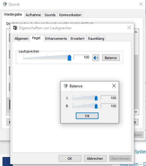

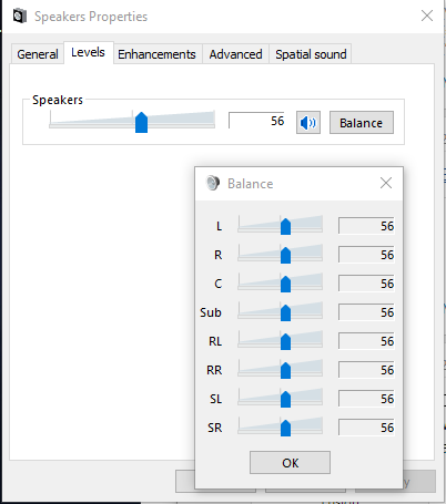

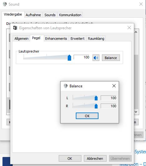

Schau mal nach ob bei Dir die Balance noch passt.
Ausgehend von diesem Post.
https://www.computerbase.de/forum/threads/sound-auf-eine-seite-verschieben.1586256/
Wenn die Einstellungen so aussehen, könnte tatsächlich ein Hardwareproblem vorliegen, wenn alle Ausgänge bei der Kanalverschiebung betroffen sind.

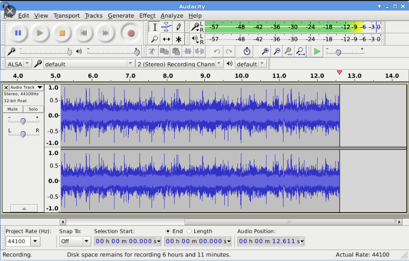

Naja, leider nicht ganz aussagekräftig, Messtechnisch lässt sich das mit dem Line-In beim Ausschluss eines ebenfalls vorhandenen Fehlers im Soundchip oder Kanälen über ein Loopkabel mit Aufzeichnung in Audacity oder besser eingepegelt über ein Multimeter mit einem Testton über die Ausgabespannung genauer aussagen.

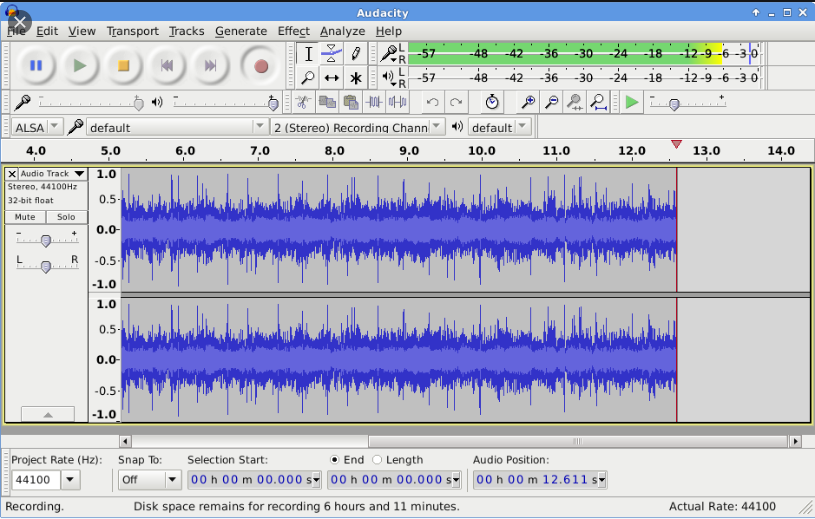

Also meinst du wenn ich die Grüne Klinke in den Blauen Anschluss rein stecke und irgendein ein Sound abspiele und dann gucke ob die Balken von der Linken und Rechten Seite gleich lang sind?
Also das ist nicht mein Bild, ist ein Bild aus Google aber so sollte es aussehen oder?
Das zeigt ja nur das abspielseitig ein gleich starkes Signal ausgegeben wird. Die Ausgabe scheint das Problem zu sein.
Der Nachbar schrieb:
In den Einstellungen ist alles gleich gestellt

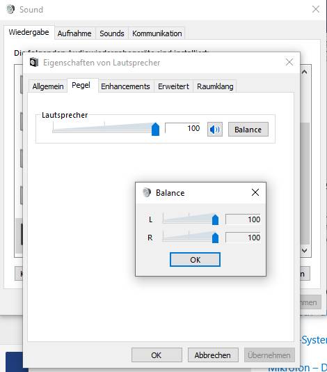

Ich habe meine Lautsprecher mit Audacity getestet aber Links und Rechts sind gleichmäßig. An meinen Lautsprechern kann es ja nicht liegen da ich das gleiche Problem mit meinem Headset ja auch hatte und die Rechte Seite ist ja nicht einfach nur leiser sondern der Ton der Rechten Seite ist auch richtig abgestumpft also es hört sich so an als hätte ich auf der Seite die Höhen und Tiefen verstellt.

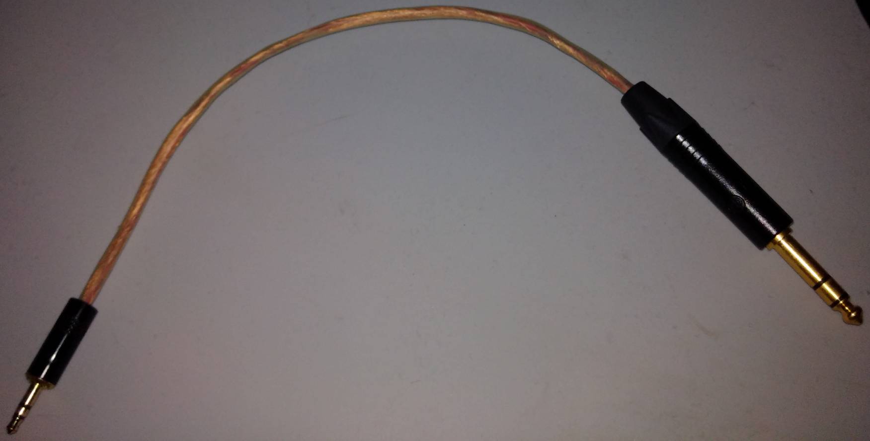

Ja, aber am besten mit Testton bei 1KHz über so ein Kabel in den blauen Line-In, nur muss es in deinem Fall zweimal 3,5mm Klinke haben.
Optimal ist natürlich immer noch das True RMS fähige Multimeter oder ein billiges Analog Multimeter, weil man voll ausgepegelt mit 2Vpp rechnen kann, wenn ich mich nicht beim Linesignal irre, aber nicht jeder Ausgang richtet sich nach den gültigen Spezifikationen. Wichtig ist letztlich, das auf beiden Kanälen der gleiche Wert raus kommt.
Wenn weder in der Abspielsoftware noch wo anders im System die Kanaleinstellungen abweichen, wird es ein Hardwareproblem in der Kette sein.
Ist das Problem etwa bei der Nutzung der Abspielsoftware Audacity gelöst? Wenn ja, ist es eine Software-einstellung, die rein grätscht.
