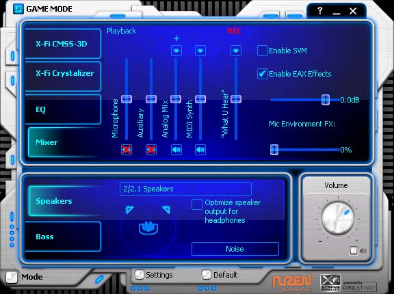

passiert bei mir wenn ich das kreuz bei "Auxiliary" rausnehme, dann gibts auch ein "surren" wenn ich die maus bewege, da ich keine ahnung von deinem treiber hab würde ich mal sagen, schau nach was vergleichbarem.
liegt also an einem output signal der soundkarte.
Anhang 436563

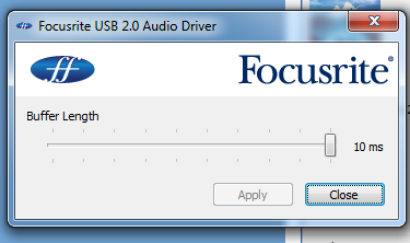

Der Realtek Treiber hat so eine Option leider nicht und das Menü des Focusrite Treibers sieht wie folgt aus:

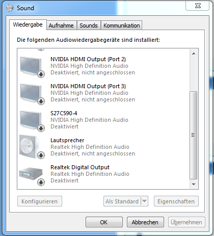

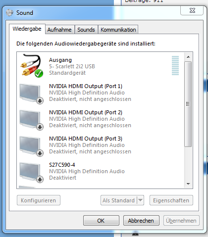

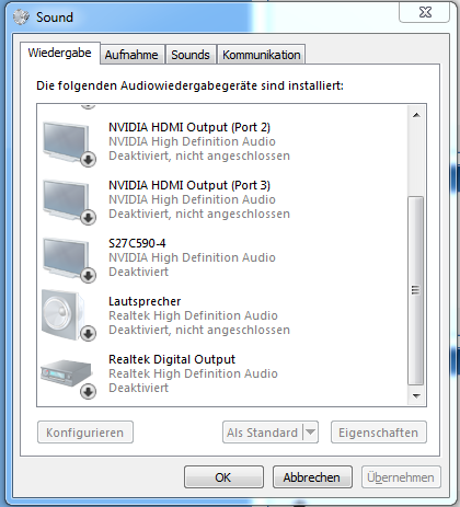

Verstehe ich das richtig, dass Du 2 Soundkarten im System hast? Eine Asus Xonar und eine Scarlett 2i2? Das Mainboard hat sicher auch noch onboard Sound, das wären dann sogar 3. Ich würde alles abschalten bzw ausbauen/ abstecken, was Du nicht brauchst, und dann noch einmal hören.
Wie genau mache ich das.. so?

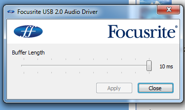

Solche Probleme liegen fast immer an Erdungs-/Ground-Problemen bzw. daraus resultierenden Kriechströmen. Mal andere Kabel zu den Aktiv-Lautsprechern testen. Knistern ist dagegen häufig eine falsche Hertz/Bit-Einstellung (hier sollte in den Windows-Soundeinstellungen die selbe wie in der Focusrite-Software eingestellt werden), eine zu schwache CPU bzw. eine runtergetaktete im Energiesparmodus. Schau mal nach deinem Energieprofil. Ausbalanciert sollte passen. Selbst bei meiner Hammerfall hat schlussendlich aber nur eine Anbindung per XLR-Kabel geholfen. Bei allerwelts-Soundkarten hilft es manchmal die Lautstärke der Soundkarte zu reduzieren und dafür die der Lautsprecher anzuheben. Eine andere Lösung wäre den Digitalausgang der Onboardlösung zu nehmen und einen externen AV-Receiver zu verwenden wobei die Probleme hier anscheinend eher zwischen USB-Soundkarte und aktiven Boxen liegen. (-> keine symetrischen Kabel trotz symetrischem Ausgang?)
Ich fürchte ich habe nicht alles davon verstanden, entschuldige bitte. Weder "Ausbalanciert" noch "Höchstleistung" bringen Veränderung. Wie man die Herz oder Bit-Einstellungen für die Focusrite verändern kann, erkenne ich an dem 1-Bild-Treiber (siehe Bild oben) nicht.
