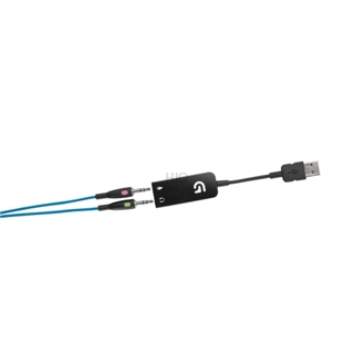

Eins viel mir allerdings gerade noch ein: Es muss nichts damit zu tun haben, allerdings hat das Logitech G430 ja dieses Ding das die beiden Kabel zusammen führt und in einem USB Stecker endet. Als ich dieses hinten am PC angesteckt hatte, wo auch die ganze Hitze ist, hatte ich meinen Erinnerungen nach öfter das Problem, als wenn ich das Headset vorne am PC in den USB Ports hatte.
Könnte es tatsächlich sein, dass das das Problem ist, bzw damit zusammenhängt?

@L1nuser Versuch doch mal das Headset an der OnBoard Soundkarte des Motherboards zu betreiben...
USB Adapter weg - Klinken Stecker ins Motherboard - Treiber installieren/Onboard Soundkarte aktivieren
Wenn es keine Probleme mehr gibt, dann liegts am USB Adapter...
Und nein...so heiß kann es beim Gehäuse nicht rauskommen das es Probleme macht ;)
EDIT: Hab gerade gesehen das dein Motherboard den Realtek ALC1200 Audio Codec besitzt...der ist qualitiativ, ich rate jetzt aber mal, sicher besser als diese USB Lösung.

@glZmO Ich kann leider nicht testen ob es mit dem Onboard Soundchip geht, da mein Mikro nicht erkannt wird und ich dann auch mit keinem reden kann. Musste das ganze jetzt wieder umstecken.

-Als nächstes hatte ich die Klinke vom Headset in diesem USB Dingens, aber das Mikro nicht angeschlossen, dabei hatte ich wiederum auch kein Problem.

-Als letztes bin ich während des Tests, auf dem Headset per USB eingesteckt in die Logitech Software und habe von Dolby auf DTS gestellt. Hierbei waren die Soundstörungen sofort weg. Leider ist der Sound dann natürlich nicht so schön wie ich ihn haben will, allerdings hatte ich kein einziges Problem. Sobald ich wieder auf Dolby schaltete war das Knacken wieder da.
