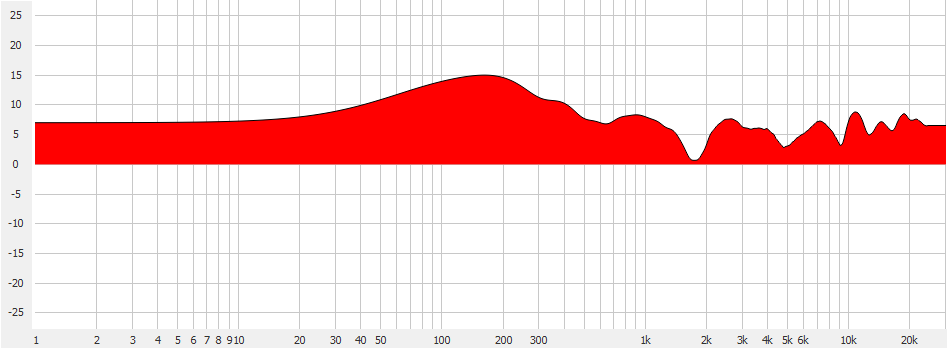

Hier mal die Surround-Simulation von Razer als Frequenzgang dargestellt:
Damit dein Signal nicht übersteuert, musst du entweder 15 dB rausnehmen oder den Bass-Boost per EQ senken.
Keine Ahnung, ob Razer überhaupt was an der Vorverstärkung korrigiert.

Ich habe die Razer Simulation auch genutzt ohne das Frequenzbereiche geändert wurden wie es die Grafik oben zeigt, es sei den die Simulation hat eingezeigt weil etwas von hinten kam, das hat aber mit dem Buckel in der Grafik nichts zu tun. Von welcher Seite stammt das Diagramm?
Von meiner Festplatte. Kann ich gerne auch als REW-Datensatz vorlegen.
Die Grafik beschreibt die Summe der Impulsantwort für den linken Kanal, welche bei Razer zur Surroundsimulation angewandt wird. Diese "Verzerrungen" sind zwangsweise nötig, um die richtungsbestimmenden Komponenten der HRTF auf den Kopfhörer zu bringen.
Dass der Pre-Gain entsprechend angepasst werden muss, damit das Signal nicht übersteuert, versteht sich denke ich von selbst. Normalerweise sollte sowas automatisch von der jeweiligen Surround-Software justiert werden.
