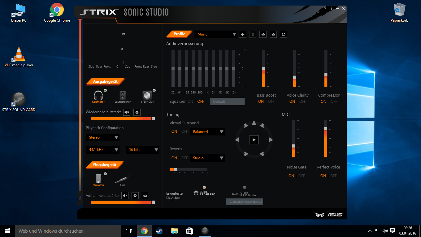

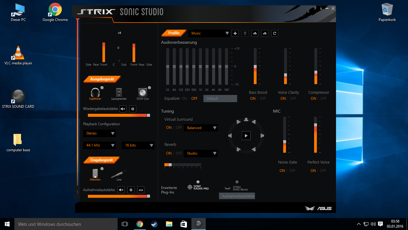

Dann mach doch bitte mal ein Screenshot der Einstellungen aus der Asus Software und lade diesen hier hoch. Und prüf ob auch wirklich alles richtig angeschlossen ist, im Handbuch der Soundkarte steht die exate Belegung. Man vertut sich da schnell mal, auch als Experte ;)
Angeschlossen sein müsste es korrekt da ich ja den kompletten sound in der testzone des programms herausbekomme eben auch den bass
Aber halt alles nur in stereo, sobald ich 7.1 anmache scheint es so als würden nur noch die beiden front lautsprecher da sein und ich hab mir ein headset mit 10 seperaten lausprechern geholt da sind 2 stück schon ein bisschen ärgerlich
Öhm, das Programm mit dem du die Musik hörst bzw. das Material, liegt schon auch in 7.1 vor bzw ist eingestellt es auch so auszugeben? Wenn nicht kanns nicht funktionieren und das erklärt auch warum es in der Testzone funktioniert.
In dem Screen sieht man das der Playback auf Stereo steht links, das mal auf 7.1 gestellt?
Leider gibt es dort nur die stereo einstellung, das hat mich auch schon gewundert. Aber wie stelle ich Chrome auf 7.1 ein dazu fällt mir jetzt echt nix ein oder bzw generell ein programm

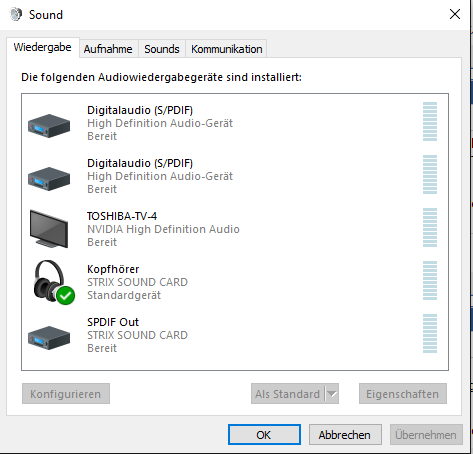

Ich kann z.b in windows selber das gerät auch nicht konfigurieren, aber das liegt ja sehr warscheinlich daran das die soundkarte angeschlossen ist
Falls es hilft hier alle wiedergabegeräte die mir angezeigt werden Unbenannt 2.PNG

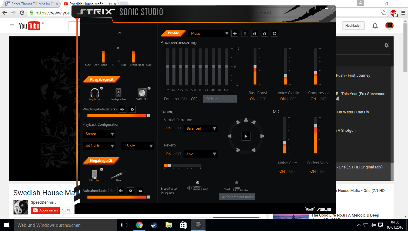

Und so sieht dann der sounpegel aus wenn ich auf youtube stereo und 7.1 musik höre Stereo youtube.PNG 7.1 youtube.PNG also eigentlich identisch nur das der 7.1 total blöd klingt

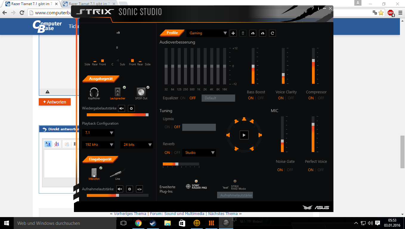

Ok ich habe es dann doch jetzt nach insgesammt 10 stunden hinbekommen.
Ich musste den kopfhörerausgang nicht wie in der beschreibung auf den out sondern auf front legen, dadurch lies sich dann in der software der 7.1 modus aktivieren ich bedanke mich für deine hilfe mojo1987.

7.1 fertig.PNG Und für die jeniegen die das selbe problem wie ich haben oder hatten so muss es dann in der software aussehen wenn 7.1 gehen soll ich bedanke mich nochmal für die hilfe und hoffe ich konnte mit meinem thema auch anderen weiter helfen gute nacht noch und auf wiederhören
