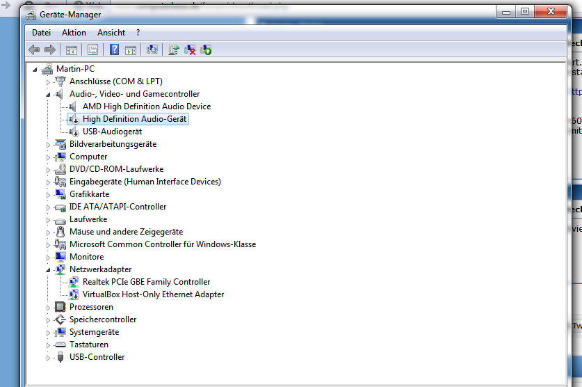

PS: komischerweise heisst mein Audiogerät nach dem Grakawechsel nun auch nicht mehr AMD High Definition Audio Output, sondern DENON-AVAMP. ISt das korrekt so?

Ja:
steht doch amd high definition da
Ja und? Der Ton stockt aber xD Das ist doch das Problem
ich wollt nur auf deine Bemerkung mit dem falschen Soundkartennamen aufgreifen, magst mal die momentane Treiber fersion und das datum des Audio treibers linken also zum beispiel 7.12.0.7706 nicht die catalyst version sondern was im geräte manager steht.
