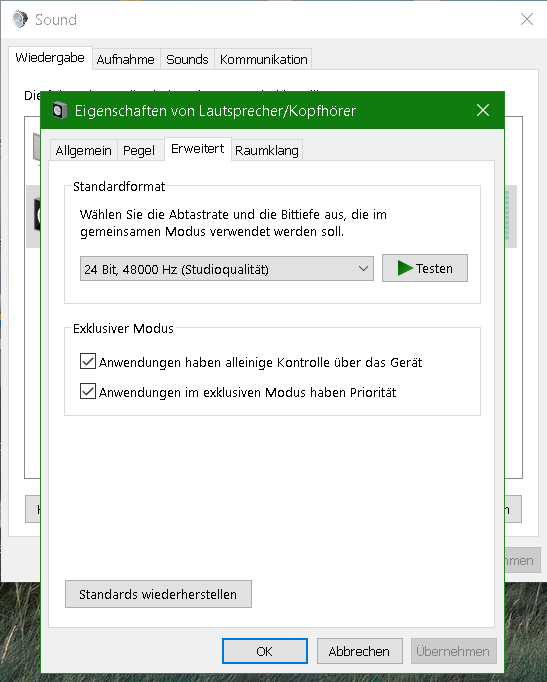

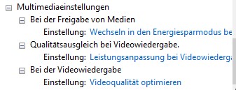

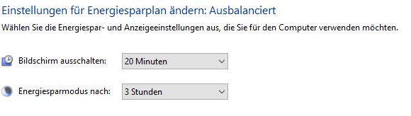

Nach einem Update von W10 vor etwa einem Jahr trat der Effekt auf, dass nach etwa einer Stunde der Sound einfach ausging, auch wenn man grad einen Film sah oder Musik hörte. Nach einem Klick auf das Lautsprechersymbol und die Lautstärkeregelung geht es sofort weiter. Habe alles probiert was zu Stromsparen eingestellt ist – ohne Änderung. Ein Hardwarefehler ist vermutlich nicht die Ursache (Elko o.ä.) Der würde ja nicht auf Klick verschwinden.
Alle Treiber sind aktuell auch alle Updates. System ist sauber. Alle Daten in den Screenshots. Audio.jpgSpar.jpgMediospar.jpg
Es ist einfach nur nervig. Kann mir jemand hier einen Tipp geben?
"Riecht" trotzdem irgendwie nach Timer. Deine Screenshots sind leider wertlos/ohne Aussagekraft.

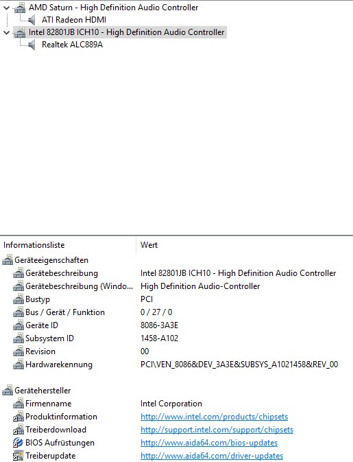

GA-EX58-UD5 -mit F13 biste ja bereits am Ende der Fahnenstange, welcher REALTEK Treiber ist da aktuell bei dir drauf? Als da wären
a) https://www.gigabyte.com/Motherboard/GA-EX58-UD5-rev-10#support-dl-driver-audio
b) https://www.realtek.cz/download-ALC889-sound-driver-for-Windows10-64bit.html
Aktuelle Windows Version/Build, welche war's denn vorher?
Nö, zaubern/hellsehen will ich gar nicht, falls du Ambitionen/Bock auf Benennung des zitierten R456 hast - starte bitte mal das windowsinterne "DXDiag >alle Infos speichern > zippen/hier verlinken.

  • DxDiag.zip
Danke für das "zusätzliche Futter" -deine Windows-Installation als "kerngesund" zu bezeichnen ist mir nach Durchsicht des Reports nicht möglich.

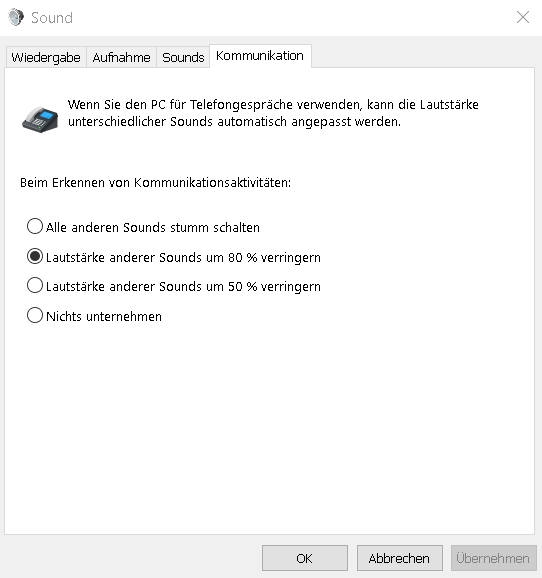

Anhand des Bildchens mal überprüfen ob die beiden Häkchen bei dir ebenfalls so sitzen.
773134
Whats App, Skype oder TeamSpeak -falls es bei diesen Apps irgendwie "klingelt" und wiedergabemäßig Multi-Streaming auf deiner Kiste aktiv ist (im RT Audio Mgr ist der Default Value = 1) wird Windows dazu veranlasst den Sound deines Speakers/Headsets während der laufenden Wiedergabe runter zu regeln/ganz abzuschalten. Bzgl. der möglichen Settings vgl. mal hier:
773135

Die Dialogfenster wie oben sind bei mir genau so eingestellt. Ein thermisches Problem ist natürlich nicht ausgeschlossen, aber eher unwahrscheinlich. Der Ausfall des Sounds ist nach einem Klick auf die Regelung sofort wieder da. Das Kältespray würde zwar heiße Stellen kenntlich machen, aber das Zusammentreffen mit dem Zeitpunkt der Abschaltung ist wohl schwierig. AIDA zeigt die Sensoren thermisch alle im Normbereich. Natürlich kann es Rxxx sein, der hier köchelt.
