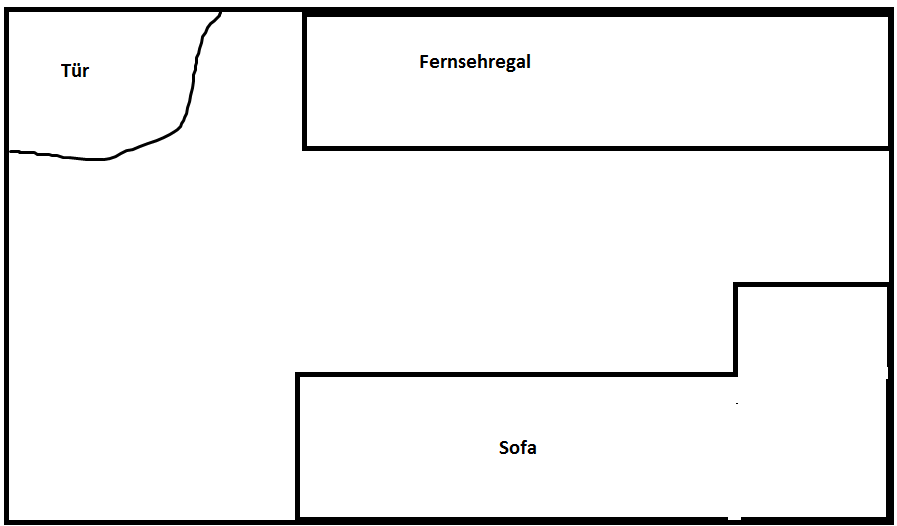

Ein weiteres Problem das mir gerade einfällt: Ich habe nicht wirklich Platz für Rear Speaker. Ist das ein Dealbreaker für Surround Sound oder was würdet ihr mir hier raten? Ich hänge mal eine kurze Skizze vom Raum an. Die linke Seite neben der Couch ist nur teilweise bestellbar, da hier eine Dachschräge verläuft.

Bei deinem Budget und den Räumlichkeiten würde ich erst mal klein anfangen. Ich hatte mal eine recht ähnliche Konstellation. Nur das die Tür auf der anderen Seite war. Da würde ich dann eher mit einem 2.0 oder 2.1 anfangen. Sprich 2 Regallautsprecher + Receiver und eventuell Sub. Da wirst du allerdings mit 800€ nicht ganz rankommen. Sondern noch mal 200€ ca draufpacken müssen. Eine Bespielkonfig wäre zB:
LS: Dali Zensor 1
Sub: Klipsch R12-SW
Receiver: Denon X 1400H
Da kommst du auf knapp 1000€ und wenn sich mal deine Platzverhältnisse ändern und du erweitern kannst, kommen die Zensor 1 einfach als Rear-Lautsprecher zum Einsatz und vorne kannst dann zB die Zensor 7 hernehmen und den Zensor Vocal. Ums Probehören wirst du aber nicht rumkommen.
