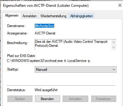

...und dieser dienst ist auch am laufen?

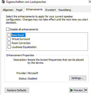

Schau mal, ob du rechts unten im SystemTray, beim Lautsprecher 2 Einträge für deine Kopfhörer hast.
Ich habe da für meine auch 2 Einträge und einer ist mit schlechtem Codec. Bei Spielen wird dann heufig automatisch umgestellt, aber nicht bei allen.

Komisch, der Reiter "Enhancements" fehlt bei mir.
