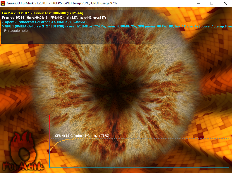

Meine Grafikkarte wird bis zu 69-70° heiss.
Bei Prime95 stand, dass das Programm von 6 bis zu 32 Stunden laufen soll, dafür habe ich jetzt aber keine gedult.:rolleyes:

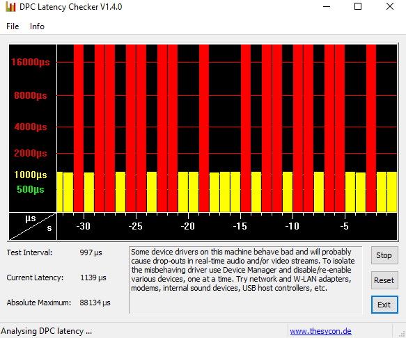

Quatsch mit dem RAM.
Miss lieber die DPC Latenz.
Per Google wirst du einiges finden.
Reaktionen: til luca
Okay, da ist ganz sicher etwas nicht richtig, werden das Problem versuchen zu beheben, werde mich danach nochmal Melden :)

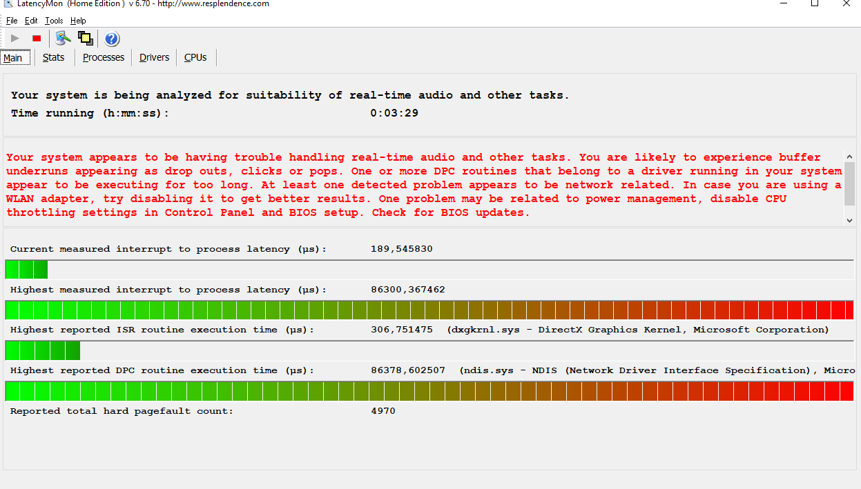

versuche jetzt schon seit 15:00 dieses Problem zu fixen, bekomme es aber leider nicht hin und weiß leider auch nicht was ich machen soll, langsam wird es deprimierend weiter zu recherchieren.
nach LatencyMon, liegt das Problem an "ndis.sys"

Edit3: Es liegt zu 100% an dem W-LAN-Adapter (ASUS PCE-N15 11n Wireless LAN PCI-E Card).
Als ich ihn Deaktiviert habe ist meine DPC Latenz um einiges Gesunken.
lg. Til luca
