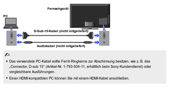

Laut Anleitung lässt sich anscheinend der Ton nur über den Klinkenstecker-Audioeingang hinten übertragen, wenn man den VGA-Eingang nutzt (siehe Screenshot).
Bei der HDMI-Bildeinspeisung kann keine andere Audioquelle gewählt werden als der per HDMI übertragene Ton. Zumindest steht nichts von einer möglichen Audio-Eingangswahl im halben Dutzend der Anleitungen auf der Sony-Website. Merkwürdige Sache ...

Ja, das habe ich gestern abend auch zufällig entdeckt, als ich im live guide des tvs herum gestöbert habe. Das ist ein DVI-D Stecker, 18polig. Ich schliess gleich mal einen vga stecker ein.
so, der sound wird jetzt erkannt, nur habe ich das problem dass beide geräte einen sound wiedergeben, also tv und lappi, das erzeugt ne art nervigen sorround sound.
So habe das jetzt auch gelöst, Audiioquelle am lappi auf stumm schalten, warum auch immer.
