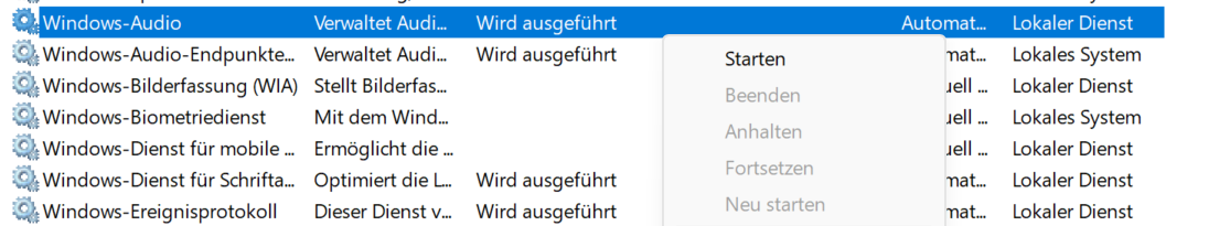

Unter "Dienste", habe ich versucht das "Windows-Audio" zu starten, hier gibt es den gleichen Effekt wie bei der Problembehandlung. Alle Audiogeräte tauchen kurz auf, das Symbol in der Taskleiste ändert sich zu dem üblichen Symbol wenn der Sound funktioniert, allerdings verschwinden alle Geräte wieder und das Symbol ändert sich zu dem o. g.. In den Eigenschaften ist zu sehen, dass der Dienst Beendet ist, starten kann ich ihn irgendwie nicht.

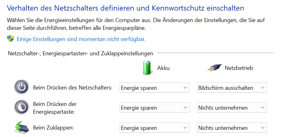

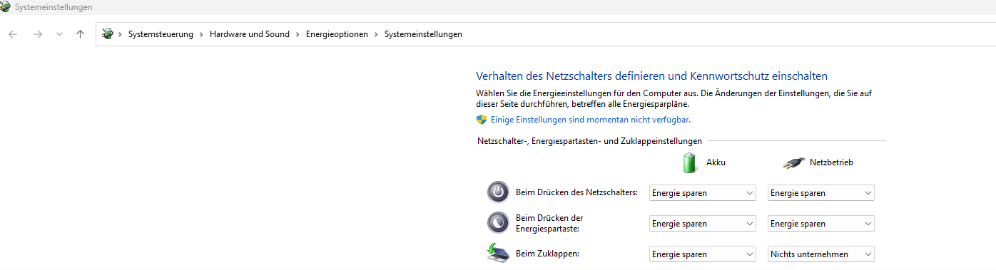

Frage: Was steht unter "Systemsteuerung - Hardware und Sound - Energieoptionen - Systemeinstellungen" in der Rubrik "Verhalten des Netzschalters definieren..." unter "Beim Zuklappen"? Wenn da etwas anderes steht als "Nichts unternehmen" sollte das Problem gefunden sein. Windows verstellt hier gerne mal etwas bei Updates.
Da steht "Nichts unternehmen"

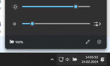

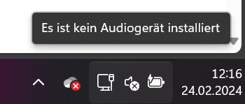

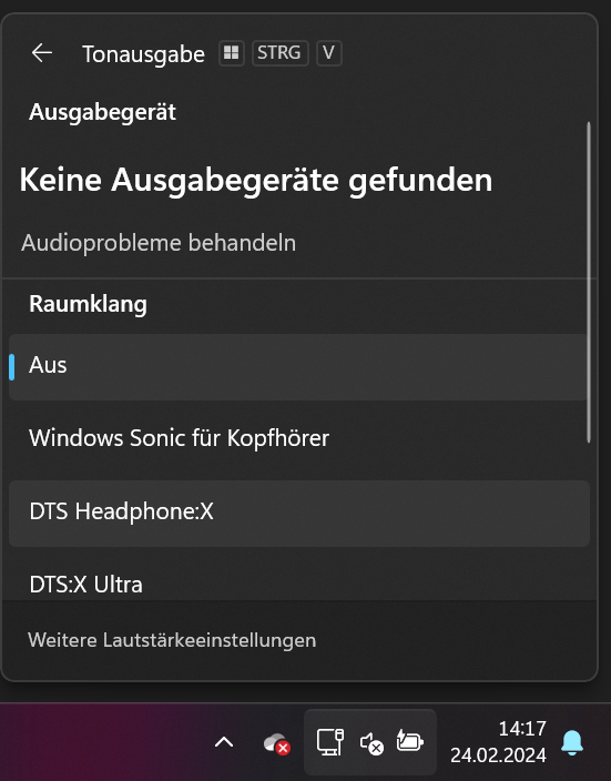

Was wird denn angezeigt, wenn mit der linken Maustaste auf das Lautsprechersymbol geklickt wird?

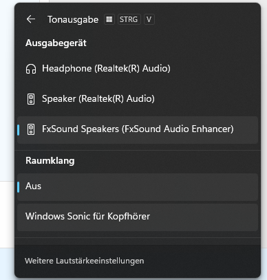

Nach dem weiteren Klick wieder mit der linken Maustaste auf den Stecker sollte ein ähnliches Kontextmenü erscheinen:

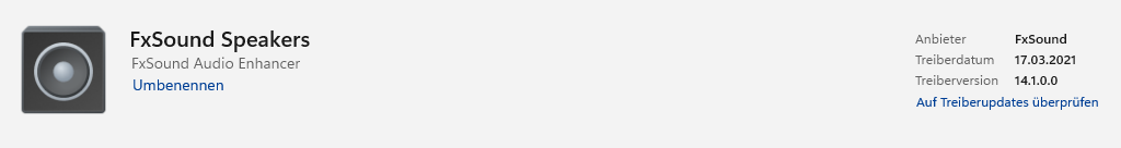

Sind dort irgendwelche Auffälligkeiten zu sehen? (FxSound ist eine besondere Software, nicht Windows).

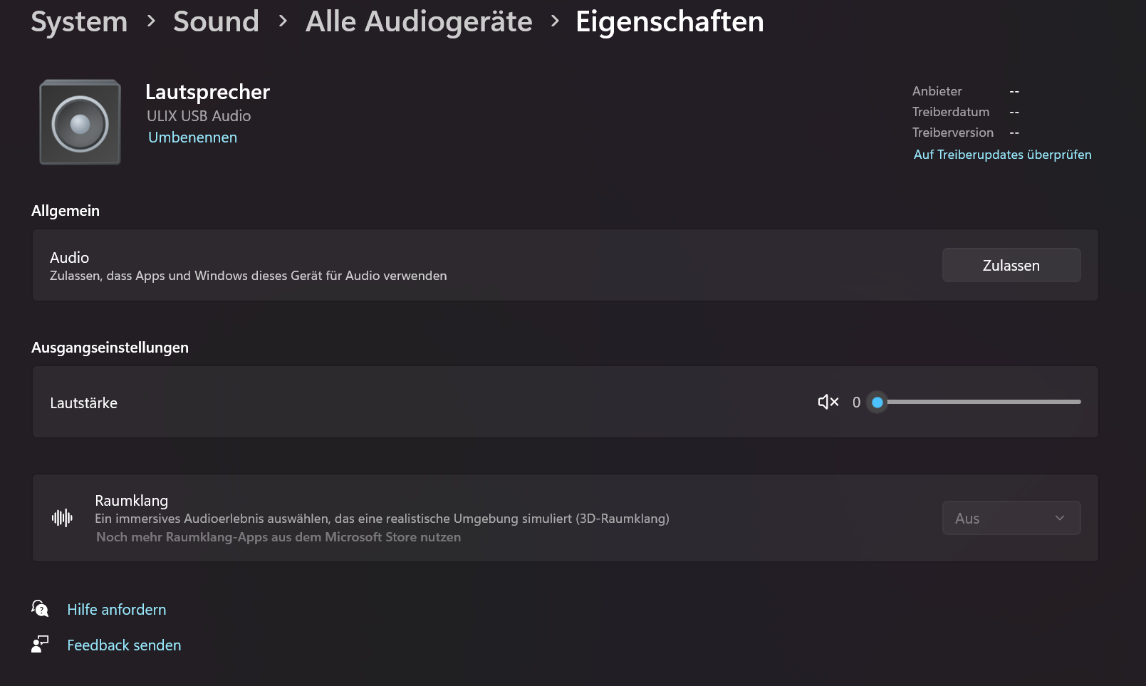

Beim anschließenden Links-Klick auf "Weitere Lautstärkeeinstellungen" kommt man in der Systemsteuerung bei "System - Sound" heraus. Hier mal die Einstellungen checken.
Das gleiche - also mit dem "Keine Ausgabegeräte/Eingebgeräte gefunden" - erscheint auch unter System - Sound. Auffälligkeiten gibt es wie ich das sehe eigentlich keine.
Ab und zu werden auch alle Ausgabegeräte für eine Sekunde angezeigt, verschwinden dann aber wieder (als gäbe es einen Wackelkontakt)

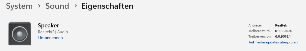

Keine Auffälligkeiten? Sehe ich aber ganz anders. Dein 2. Bild. Was steht da unter "Ausgabe - Lautstärke"?
1. Frage: Lässt da die Lautstärke verändern? Der Regler also nach rechts verschieben?
Nope, der lässt sich nicht verschieben. Kann den auch nicht mit meiner Maus ziehen.
Wenn ich versuche direkt das entsprechende Audiogerät anzuwählen und lauter zu machen, springt der Automatisch wieder auf 0 zurück wenn ich versuche den zu verschieben
2. Frage: Zeigt das Bild den Zustand MIT angeschlossener Dockingstation?
3. Frage: Warum unterscheiden sich Bild 2 in #13 und das Bild in #15 voneinander?

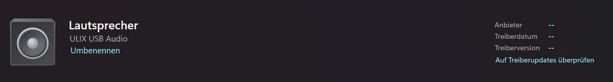

Hast Du externe Lautsprecher via USB angeschlossen?
Wenn ja, sieht so aus, als wenn diese keinen (funktionierenden) Treiber besäßen.
Andernfalls sähe das dann so ähnlich aus:
Oder so:
Zu Frage 2: Genau, die Bilder sind alle mit angeschlossenem Dock
Zu Frage 3: Die Ausgabe die ich benutze sind Kopfhörer und diese sind via USB-C an der Dockingstation angeschlossen. Die Audiogeräte werden vom System - glaube ich - alle eigentlich auch erkannt, (also ich sehe diese im Geräte Manager und unter Alle Audiogeräte) ich kann davon nur keine in den Einstellungen auswählen.
