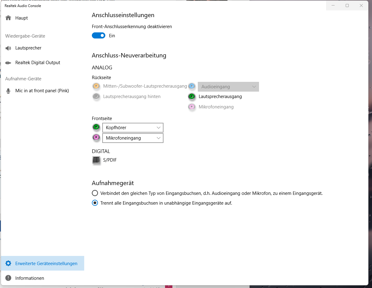

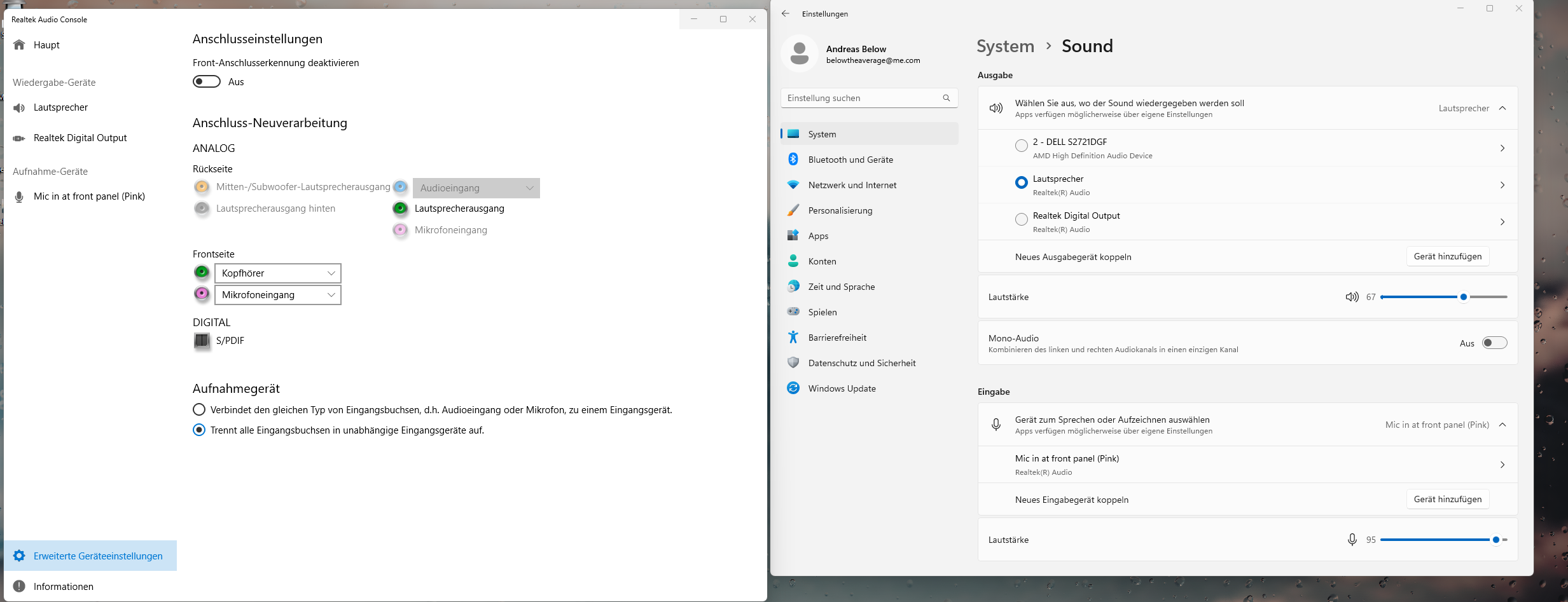

Ich habe es jetzt über die Einstellungen in der Realtek-Software zumindest hinbekommen, dass beide gleichzeitig Sound ausgeben, indem ich die automatische "Front-Anschlusserkennung" deaktiviere. So kann ich die Lautsprecher - dessen Regler auf meinem Schreibtisch steht - schnell stumm schalten. Das ist immerhin ein weniger nerviger Workaround.

realtek ist der treiber von der soundkarte die verbaut auf dem MB ist.
wenn ich hinten am MB in den (ichglaube) grünen port etwas einstecke (aux/klinke,3,5mm) bekomme ich eine meldung auf meinem system -> das was eingesteckt wurde -> lautsprecher (was sinn macht)
dann öffnet sich die software von realtek -> mit einem bild, dass ich etwas eingesteckt habe und ich das definieren kann ->> rückseite vom PC -> i/o blende -> grüner steckplatz = lautsprecher
stecke ich nun "direkt im anschluß ohne die lautsprecher ausgesteckt zu haben" die kopfhöher in der front / vorne am pc an
-> ertönt auch da wieder ein ton/signal -> es wurde was eingesteckt -> da meldet realtec auch gleich da = es wurde was eingesteckt -> wie möchte ich es definieren ->> kopfhörer.
wenn beide gleichzeitig nun gesteckt sind, kann ich über das symbol (lautsprecher / unten rechts im eck) nun auswählen -> lautsprecher = hinten angeschloßenes system oder kopfhörer = vorne angeschloßenes system

Danke, das wollte ich wissen. So will ich es ja. Ich probiere es mal mit der Neuinstallation.
