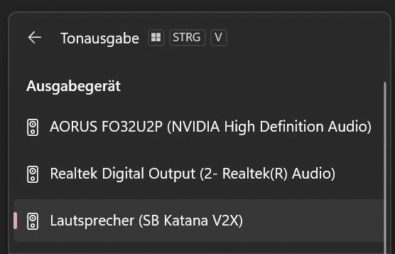

Naja, wenn du die Soundbar schon per USB-C am PC hängen hast, warum dann noch den AUX zum Monitor? Das ist ja ne richtig klassische, geschlossene Schleife.
Und ausserdem unnötig. Wähl einfach am PC die Soundblaster GS3 aus.
So wie hier :
