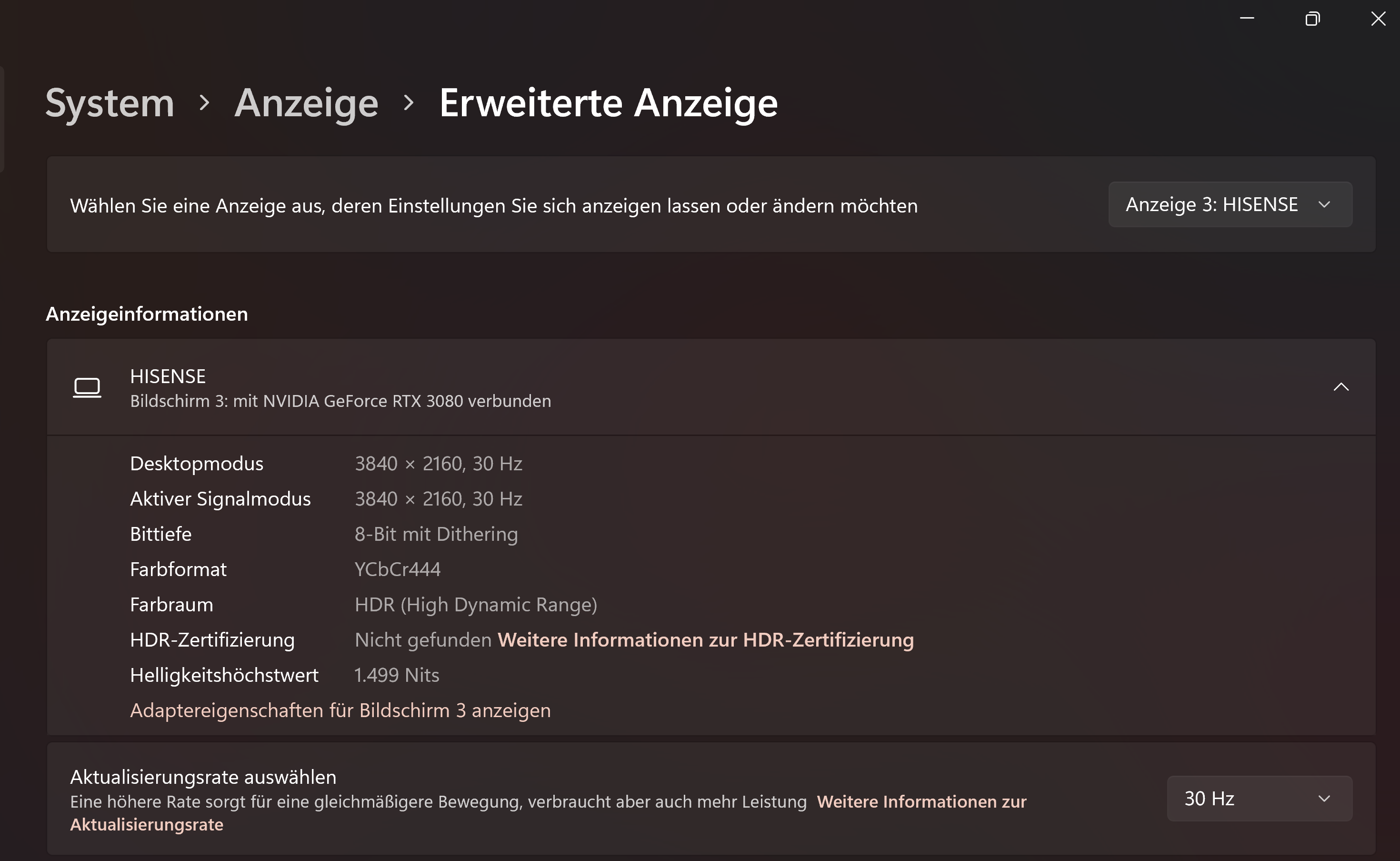

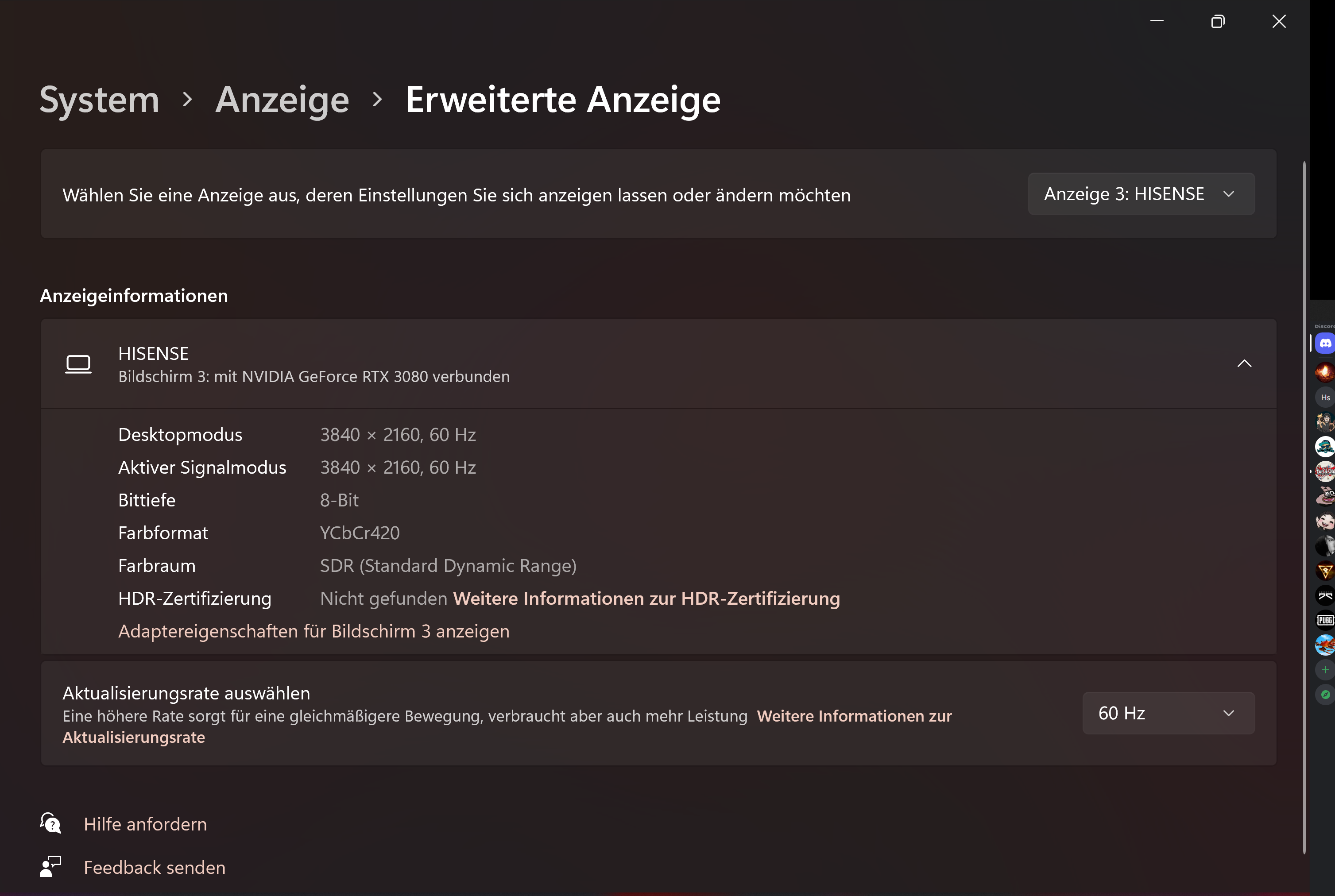

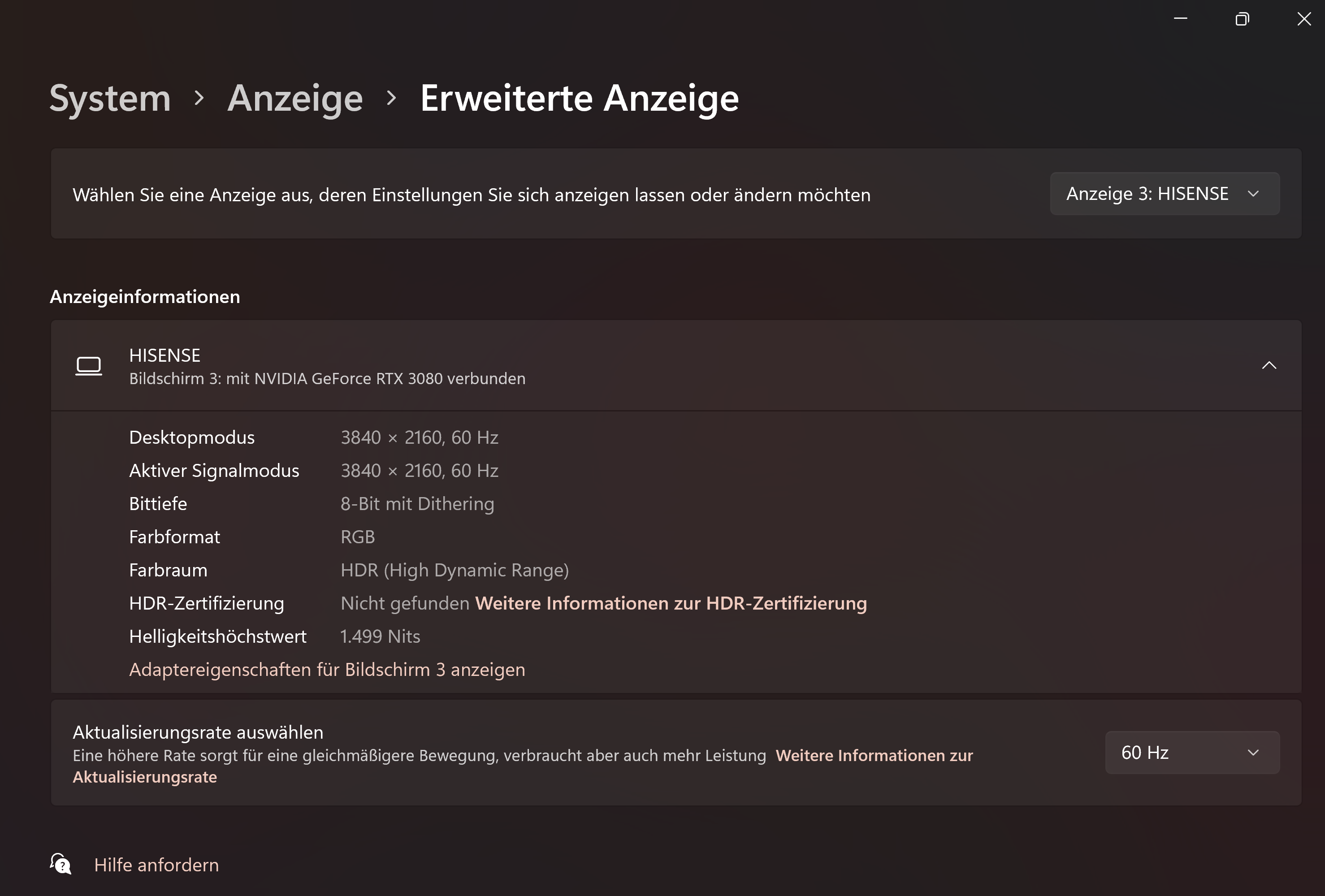

Bild 1 ist HDMI von Pc zu Soundbar zu TV
Bild 2 alles wie bei 1. nur auf 30Hz
Bild 3 ist HDMI zu TV und Soundbar via optischem Kabel zu TV
Die HDMI haben wie du schon gesagt hat eine erweiterte Option, diese ist auch aktiv

Wie du vllt schon gesehen hast in Bild 1: die Verbindung läuft mit Chroma Subsampling 4:2:0. Das spart die Hälfte der Bandbreite ein und ist klassischerweise was man macht um 60Hz via HDMI 1.4 hinzubekommen.
Ich konnte mit meiner RTX 30 (+Windows 10 21H1) nachstellen, dass sich HDR nicht aktivieren lässt mit 4:2:0 Chroma Subsampling (der Schalter ist da, weil alle meine Komponenten definitiv HDR können), aber es passiert nichts außer Flackern des Bildschirms. Auf 4:4:4, RGB oder 4:2:2 geht HDR bei mir allerdings wunderbar (ich nutze normalerweise 4:2:2 damit ich auf 10 Bit schalten kann).
Dh entweder der Nvidia Treiber oder Windows haben ein Problem mit HDR mit 4:2:0 zusammen. Evtl wird das in der Zukunft mit Updates behoben oder ist bekannt.
Aber wenn du im Nvidia Treiber nicht mehr auswählen kannst als 4:2:0 und 60Hz, (HDMI 2.0 kann UHD@60Hz mit 4:4:4 / RGB, was du ja auch nutzt direkt mit dem TV, deswegen geht da HDR) hast du obendrauf noch das Problem, dass du durch deine Soundbar nur eine HDMI 1.4 Verbindung hinbekommst.
