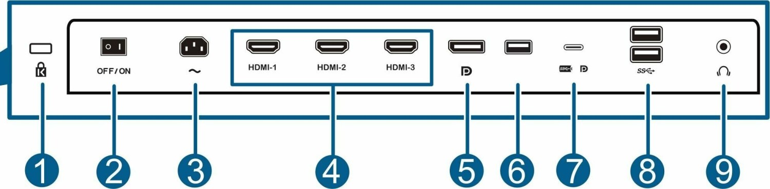

R O G E R schrieb:
Einfach an den Line-Out vom Monitor
IMHO hat der Monitor kein Lineout und auch der Raspberry nicht. Keine Ahnung, ob man da mit eARC weiterkommt.
Beim Preis habe ich noch keine Vorstellungen, vielleicht 100€, auch mehr, wenn es Sinn macht. Darüber denke ich nach, wenn ich weiß, wie das verbunden wird und nicht jedes Mal alles mögliche separat einschalten muss.
Doch, hat er. Asus listet ihn in den Spezifikationen auf der Webseite aus irgendeinem Grund nicht, aber das Werbematerial und auch die Bilder im Handbuch zeigen den Anschluss.
PS: IMHO heißt übrigens "in my humble opinion". Wenn dann passt hier AFAIK, also "as far as I know".
Reaktionen: linuxnutzer
Du meinst also den Kopfhörer-Ausgang, Früher mal war das suboptimal beim Klang bzw. Rauschen, aber ok, es ist eine Option.
