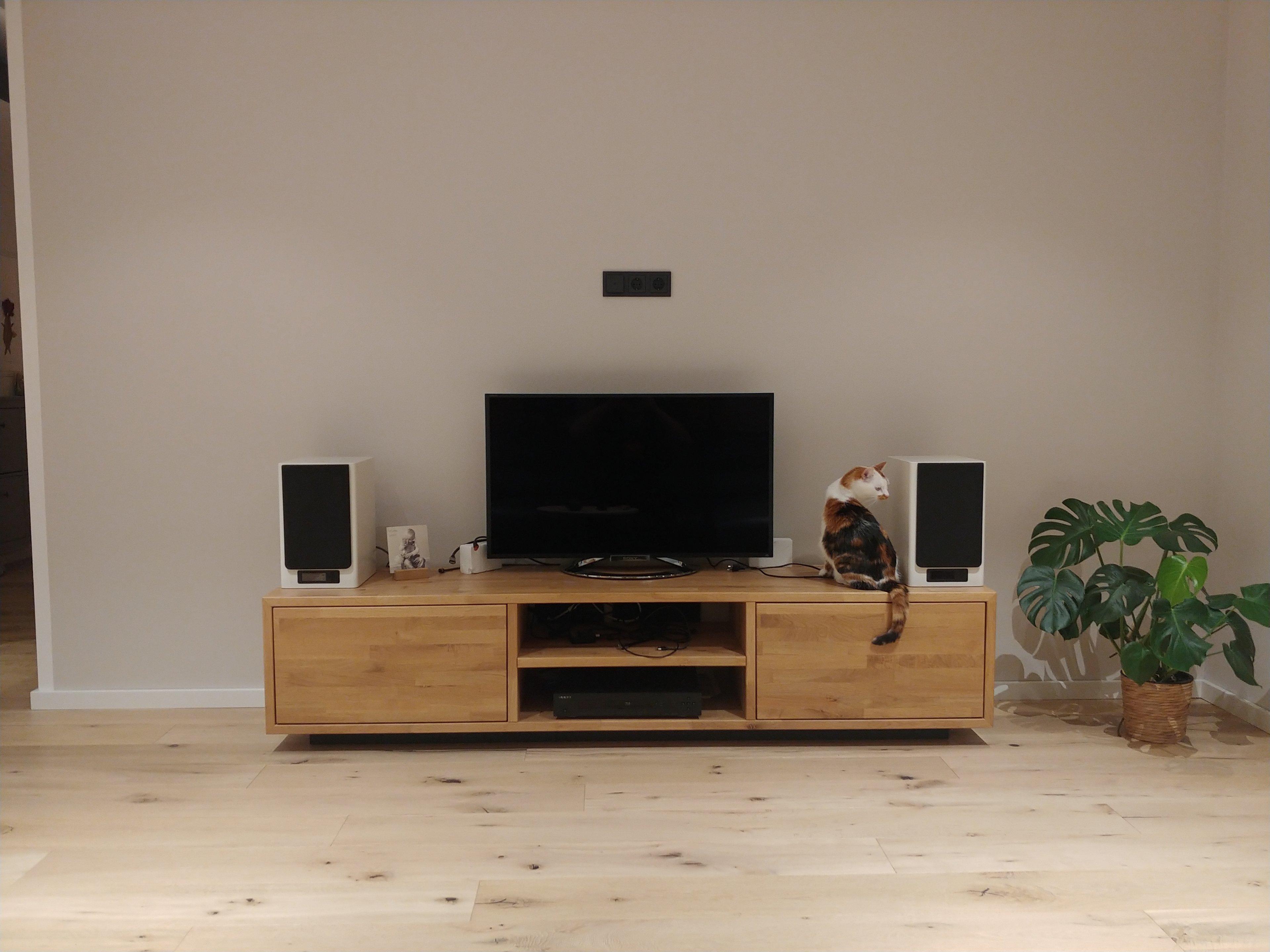

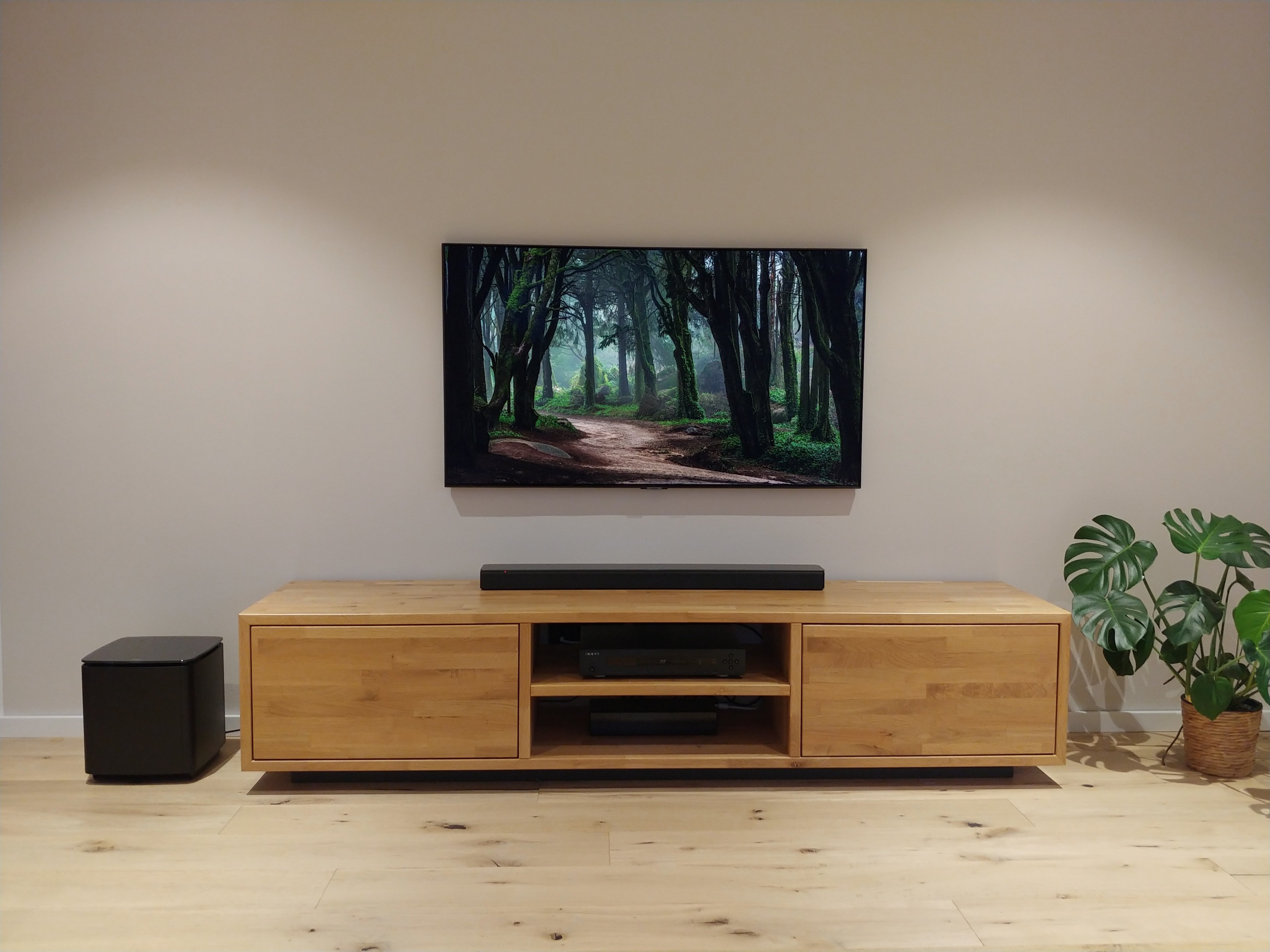

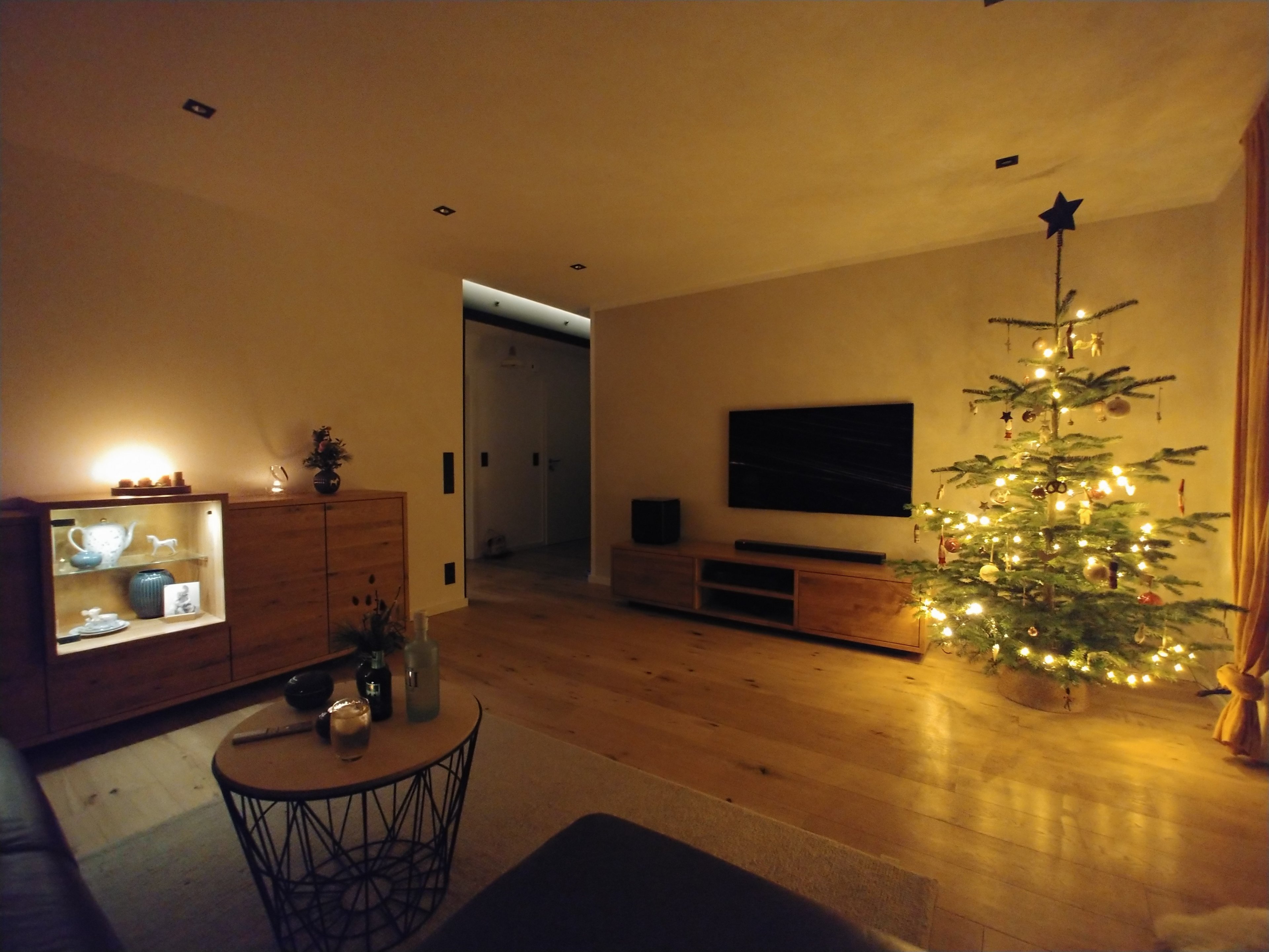

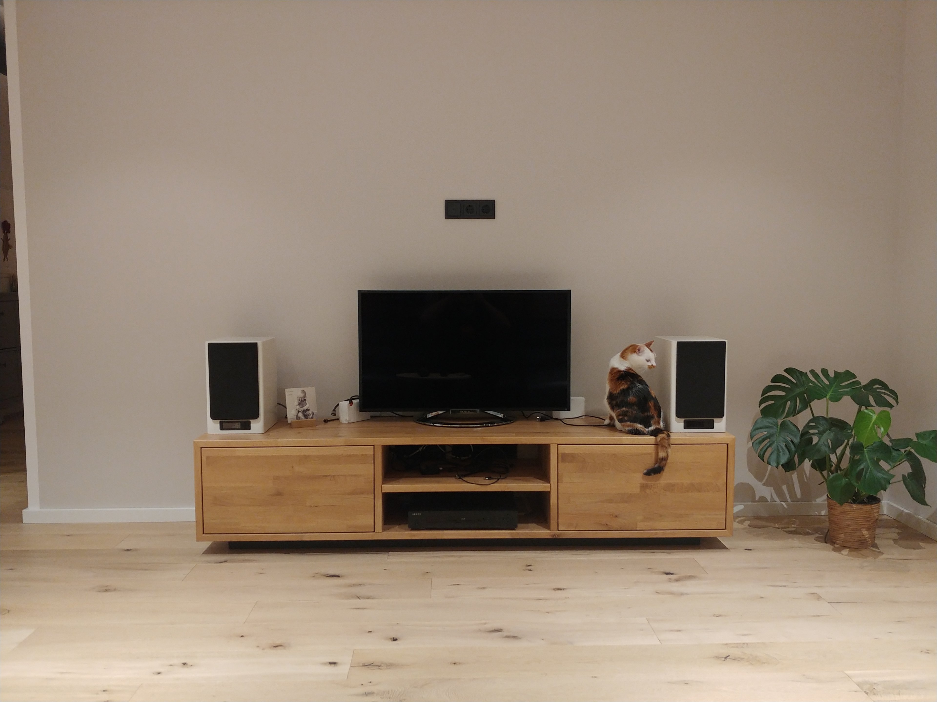

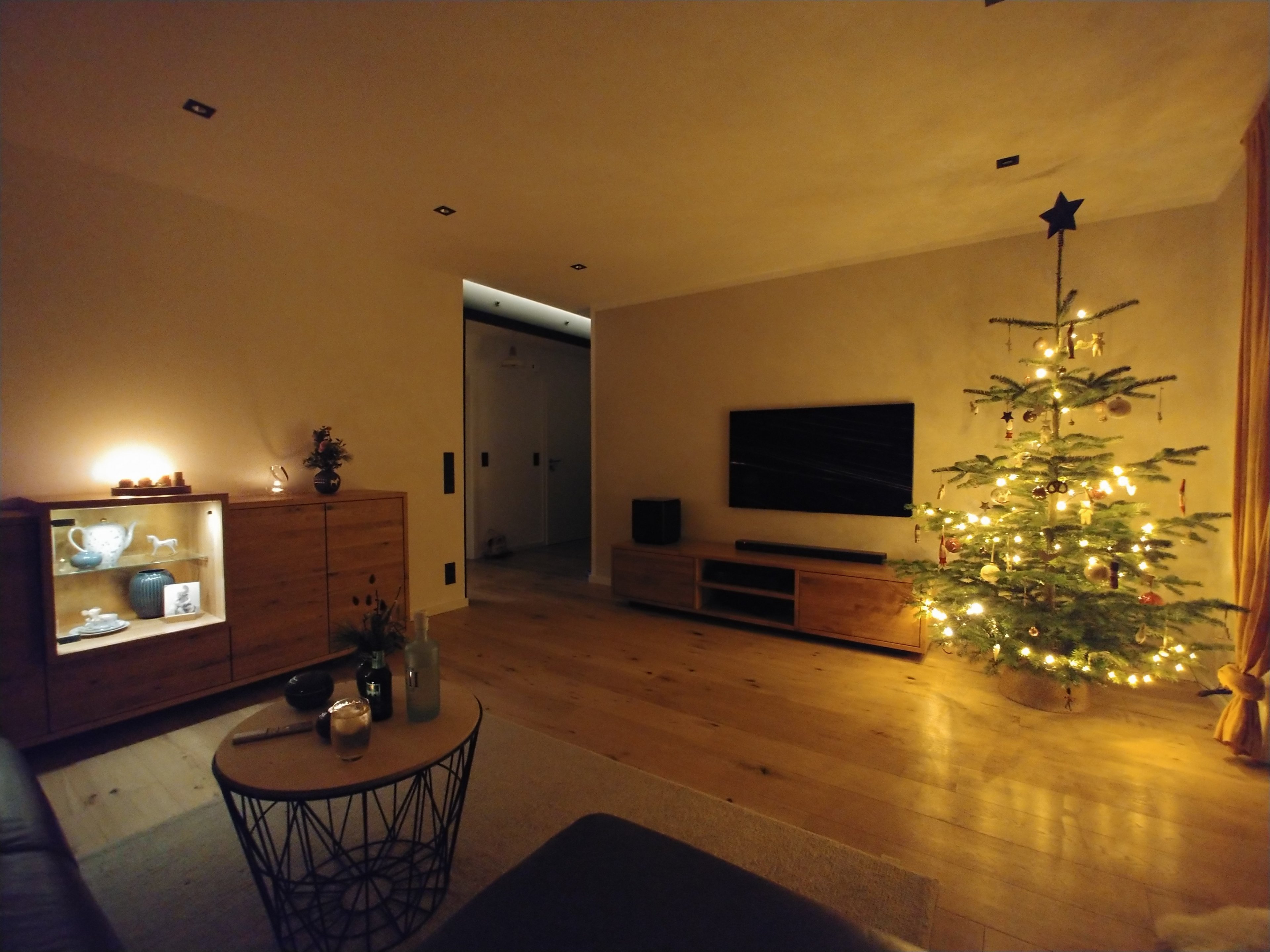

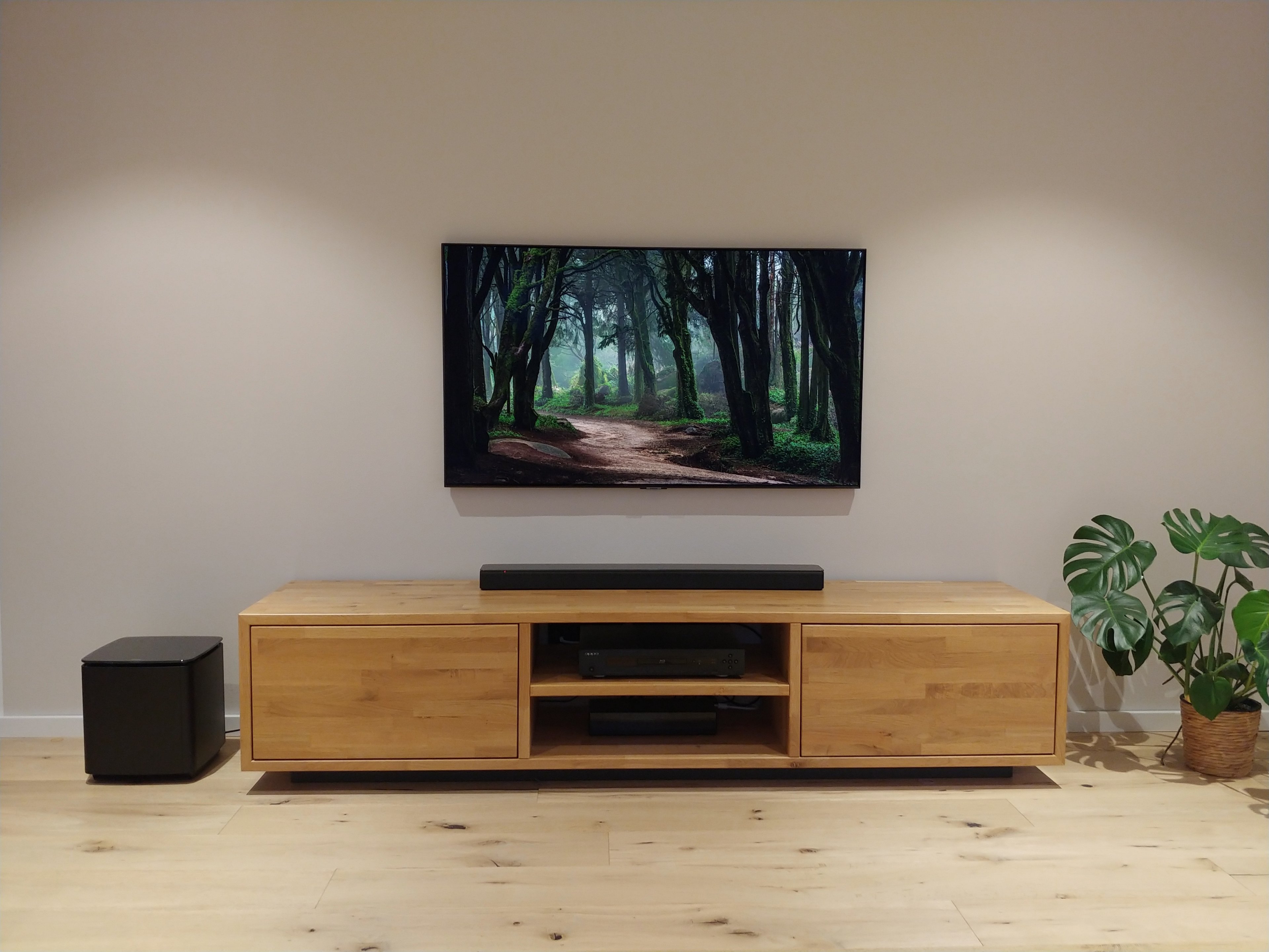

Anbei noch ein paar vorher, Nachher und aktuelle Weihnachtsbaum Situation Bilder. Vielleicht hilft es ja...

wenn ich mir so Dein Bild mit den nuPro anschaue wundert mich nichts
diese LS sind als Bassreflex aufgebaut und Du klatscht die fast direkt an die Wand, zudem viel zu nahe zusammen
und wer ist dann am schlechten Klang schuld, die Boxen :(
gescheite Stative links und rechts neben den Board, da die Boxen drauf und mehr Abstand zu Wand, schon sollte es eine neue Klangwelt geben :schluck:

Ich hätte das Bild vielleicht nicht hochladen sollen. So ist das ja nur eine Notlösung gewesen. Im alten Wohnzimmer hat das Dreieck so gepasst. Das Board ist 52cm tief und die Lautsprecher hatten ca. 20cm Luft nach hinten. Was wäre denn dein idealer Wandabstand?
Eigentlich war der Plan die nuPros auf Säulen zu stellen, aber wie oben schon geschrieben, wahrscheinlich zu weit in der Ecke und zu weit im Durchgang und auch nicht Vereinbar mit meiner Frau. :(
@BalfaTier: mit der Raummode bezog ich mich vornehmlich auf den Einsatz eines Subwoofers. Wenn dieser z.B. dort stünde wo aktuell der Tannenbaum steht, wäre mein Eindruck, dass es vermutlich auf dem Sofa zu Bass-Erhöhungen (d.h.Dröhnen/Wummern) kommt.
Genau, die Nubert spielen zwar bis 30Hz, jedoch bis dahin, bis zu -3dB. Also regen die Boxen die Raummoden in dem Bereich, die mitunter das stärkste Dröhnen suggerieren können, nicht so sehr an wie ein Subwoofer. Der in dem Frequenzbereich einen nominalen Pegel hat, oder je nach Einstellung eben, Verstärkt bzw. dämpft.
Die Sonos Arc ist grundsätzlich ein guter Einwand da der Aufbau (für eine Soundbar) hinsichtlich der Chassisanordnung ebenfalls Sinn macht um den Raumklang zu nutzen. Ob Sonos oder Teufel müsste man testen.
Und ja, dafür benötigt die Soundbar reflektierende Flächen (je nach Prinzip, an Decken und Wänden).
Dein Problem ist, wie man anhand der Bilder sehen kann, ein schickes cleanes aber auch sehr nachhallendes Wohnzimmer. Da ist ausgesprochen viel Fläche für Reflexionen.
Moos-/Filzwände oder auch Bilder allein müssten enorme Flächen einnehmen.
Ab einer gewissen Quadratmeterzahl im Raum an hochflorigen Teppichen, Gardinen, Bücherregalen (mit Büchern/Inhalt versteht sich), Möbeln sowie den dir genannten Wandbehängen wird sich der Nachhall aber effektiv verringern lassen. Dem gegenüber steht dann nur noch dein dekorativer Geschmack.
Die Absorbermöbel (falls du ein Dröhnen bearbeiten willst) müssten jedoch sehr groß sein. Da kennen sich hier einige im Forum besser aus und können je nach Mode bzw. angeregter Frequenz theoretische Volumen für solche Resonanzabsorber geben.
Meiner Erinnerung nach sind diese aber Absurd groß und ziehen eine sichere Erschießung durch die eigene bessere Hälfte nach sich.
Das macht nach meiner Ansicht nur für absolute Enthusiasten Sinn.
Hinsichtlich des „gescheiten“ Dreiecks. Es dürfte klar sein was das Stereo-Dreieck bewirken soll. Es bewirkt den Unterschied zwischen, ich sitze in der Musik, d.h. sehr nah vor den Lautsprechern, an der Musik, vergleichbar einer Bühne in den ersten Reihen oder aber vor der Musik, entfernt von den Lautsprechern. Wo du letztendlich auch immer stärker den Nachhall im Raum wahrnehmen wirst.
Wie du schon sagst, die 30 Grad je Lautsprecher
wirst du nicht erreichen ohne den Flur zu verstellen.
Du kannst dich dem Optimum letztendlich nur annähern. Ich kenne das Abstrahlverhalten der a300 zu schlecht. Im meinem Arbeits-/Musikzimmer liege ich manchmal mit Kind spielend direkt vor den Elac DBR62 und deren Abstrahlverhalten ist derart positiv, das die Bühne sowie die Details wesentlich weniger leiden, als die der Heco Ascada 2.0 die ich davor hatte (mit denen ich sehr unzufrieden in diesem Raum war). Ein Szenario, zwei Lautsprechertypen, völlig unterschiedliche akustische Ergebnisse.
Wenn die Nubert in eine ähnliche Kerbe schlagen, ist die Aufstellung vllt. gar nicht so problematisch. Fehlt dir was am Klang?
Auch muss es nicht zwingend Murks sein wenn die Lautsprecher so nah zusammen stehen. Eine Bühne kann je nach Eigenschaften der Lautsprecher dennoch erschaffen werden. Den Nachhall in deinem Raum würde ich da als wesentlich größeres Manko empfinden.
Lange Rede, kurzer Sinn. Da dir nach eigener Aussage klar ist das mit einer Soundbar Bühne verloren geht, Teste am besten mal die Sonos und die Teufel aus. In dem großen Raum könnte dir der Bass zu flach erscheinen. Kann, muss aber nicht, je nach Gusto.
Aber bedenke. Dem Raum und der Sitzanordnung geschuldet, muss der Subwoofer vermutlich weiter im Raum d.h. mit Ausreichend Wandabstand platziert stehen. Das muss du aber ebenfalls testen. Wie? Eventuell hilft dir der Artikel: https://www.heimkino-praxis.de/aufstellung-des-subwoofers/
Sicher nicht 20cm :(
so weit wie möglich nach vorne, min 40-50cm und weiter auseinander, deshalb der Tip mit den Stativen
direkt neben das Board
und auch etwas höher kann nicht schaden
da kann man doch einfach mal ein paar Bier/Wasser Kisten nehmen und so etwas testen
wenn Dir das nicht taugt, versuche es mal mit Onwall LS

Den Subwoofer habe ich links gestellt, damit er relativ frei ist und nicht in der Ecke steht.

Ich werde mal versuchen den Nachhall etwas zu verringern. Habe hier noch ein paar Meter Merino Wollfilz, den werde ich mal etwas im Raum verteilen. Ein paar Möbel und Regale sollen ja auch noch kommen.
Als ich die abgehängte Decke, vor dem beblanken mit den Gipskartonplatten mit Steinwolle gedämmt habe, war die Akustik der Hammer. Naja es muss ja nicht wie im Kinosaal sein, ein paar Kompromisse muss ich einfach eingehen. Es soll ja auch immer noch ein Wohnzimmer sein...

Ich werde das vielleicht mal testen. Aber eine dauerhafte Aufstellung, ist so leider unmöglich.
Was wären denn gute Onwall Lautsprecher?
w764 schrieb:
Was deine Tochter anbetrifft: ich habe meine ELAC Standboxen stehen gehabt, als meine Kids (2x) groß geworden sind.
Ja bei Standboxen hätte ich auch nicht so eine große Angst wie bei Regalboxen auf Stativen. Und ich hätte ja auch kein Problem damit, wenn diese nicht mitten im Weg stehen würden. Ich bin schon gewohnt das die Abdeckungen runter fliegen, weil mit Playmobil oder Barbies darauf rum gespielt wird...
Wenn die genau neben dem Lowboard 40cm weg von der Wand stehen würden, wären die 70cm weit im Raum und ich hätte im offenen Durchgang max. 1m. Ne das geht echt nicht. Und ein Dreieck hätte ich noch immer nicht.
