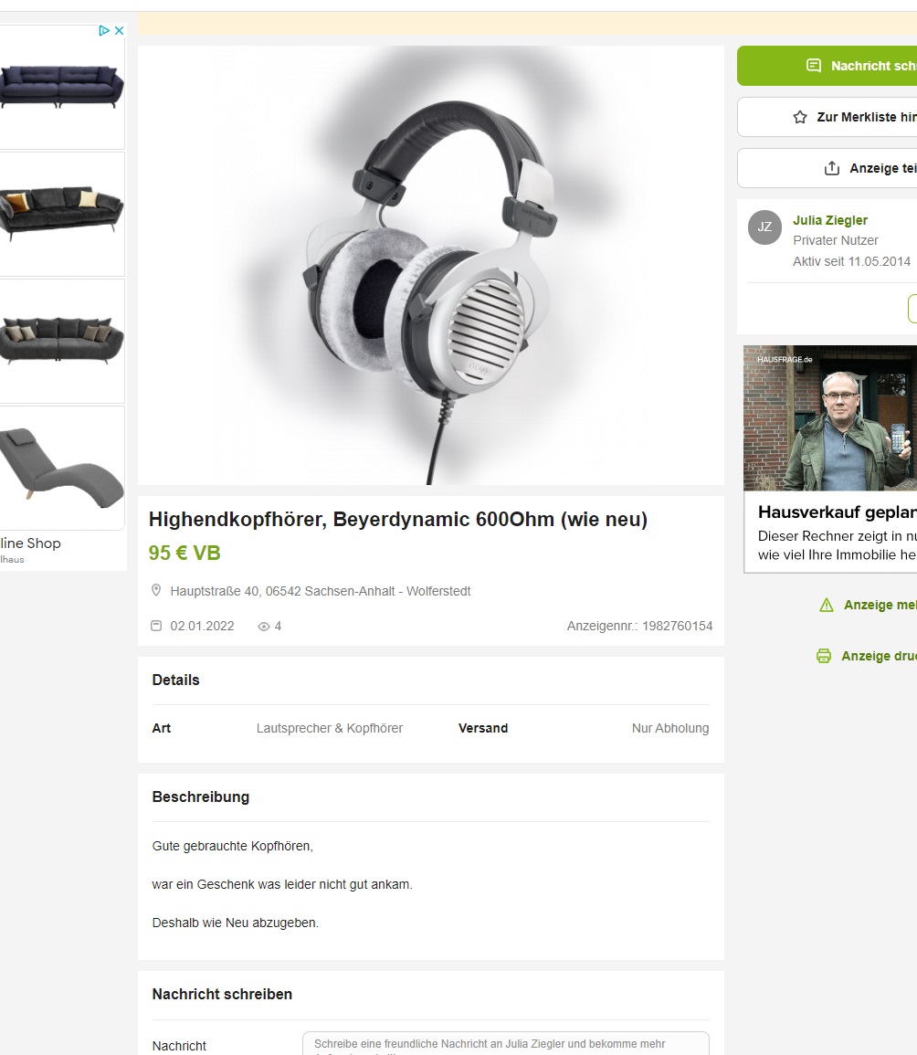

könnte günstig die DT1990 PRO von beyerdynamic bekommen (Kleinanzeigenangebot um die Ecke).
Leider 600Ohm Variante. Nutze den Soundblaster AE7 der laut Datenblatt die 600Ohm schafft.

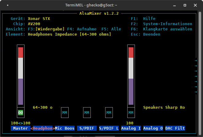

Bei den meisten Karten kann man den Impedanzbereich im Treiber einstellen, weiß nicht ob die Karte das auch kann. Dabei wird die Ausgangsleistung angepasst, bzw die interne Vorverstärkung.

Meinte die Edition
Welche denn nun? DT1990 Edition gibt es auch nicht.

Ja, das ist afaik wie bei den Realtek Chips irgendwie in der Software auswählbar, wie das technisch gelöst ist weiß ich nicht.
Begrenzung des Ausgangspegels durch Manipulation des Gains. Mit niedrigerer Impedanz wird einfach eine flachere Verstärkungskurve auf die Lautstärkevorgabe angewendet. Die Xonar-Karten von Asus machen das ebenfalls so, hab immer noch eine STX im Rechner.
Müssten die DT990 sein... habe nochmal die Bilder verglichen. Soll ich sie trotzdem nehmen? Hat sie mir schon reserviert. Ist ja kein super Schnäppchen mehr.
