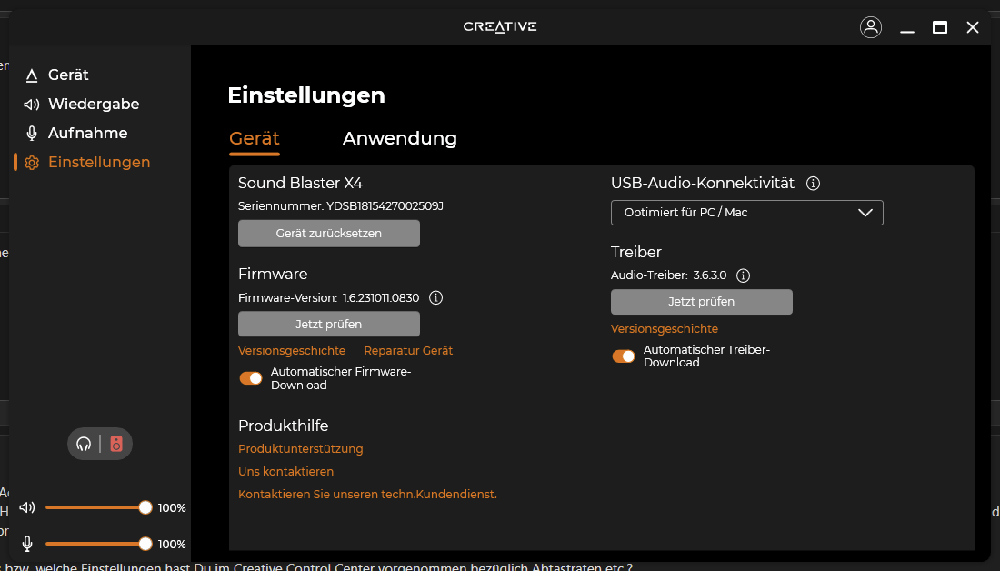

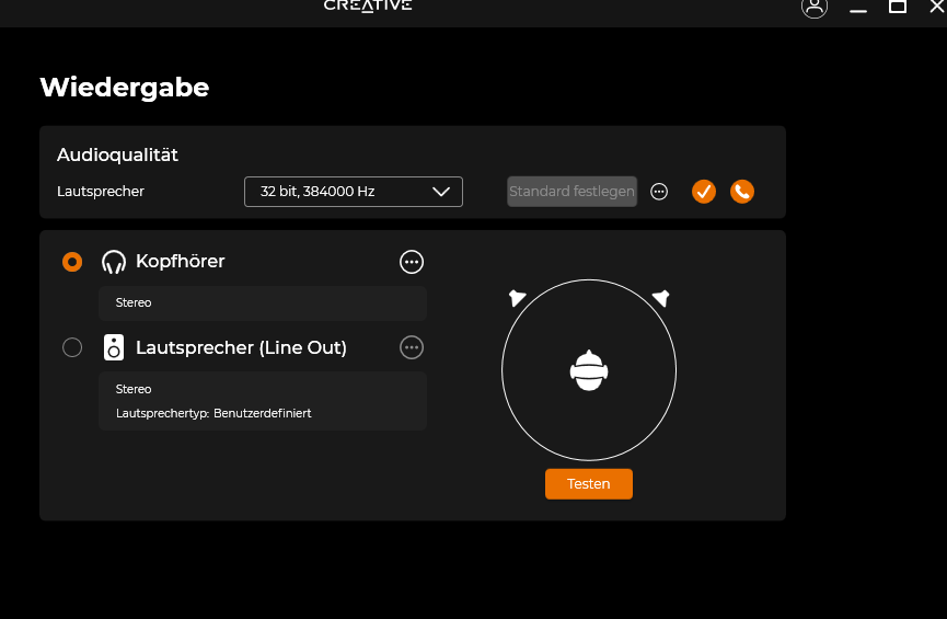

Wie sieht denn dein Setup im Windows aus bzw. welche Einstellungen hast Du im Creative Control Center vorgenommen bezüglich Abtastraten etc.?
Schau auch mal, ob Du die USB-Konnektivität wie auf dem Screenshot hier umstellen kannst. Und ja, ein USB-Anschluss reicht für das Gerät.

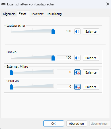

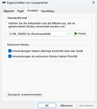

Alle Pegel auf 100? ist das notwendig? Insbesondere Line-In? Was geht denn da rein?
Warum 32 Bit und 384000Hz? Hat das einen besonderen Grund oder ist das "Viel hilft viel"?
@calippo Muss leider sagen, kenne mich mit Audiogeräten nicht besonders aus. Deswegen auch einfach das höchste ausgewählt. Was wäre denn die beste option?

Zudem sind gerade die hohen Bitraten sehr Problematisch und bringen auch nicht nicht viel, selbst mit hochwertigen KH (extrem analytischen dt1990's zB oder auch nem HFM Organic) sind höhere Bitraten nicht rauszuhöhren und könnten, wenn überhaupt tatsächlich vorhanden vll von Hundeohren wahrgenommen werden.

Probier einfach mal auf 24bit und 92KHz Abtastrate zurück zu stellen. Das reicht vollkomen.
