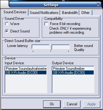

In der lautstäreregelung auf erweiterte eigenschaften gehen und da bei wiedergabe das mikro abschalten danch bei erweiterte einstellungen die aufnahme auswählen und das mikro aktivieren und 20db microboost aktivieren dann sollte es gehen und die einstellung im ts sollte aus sehen wie auf dem screenshot.

Hab das Micro jetzt als Aufnahme Gerät. Ich kann die Einstellung mit dem MicroBoost aber nicht finden. Die TS2 EInstellungen sind genau wie bei Dir.

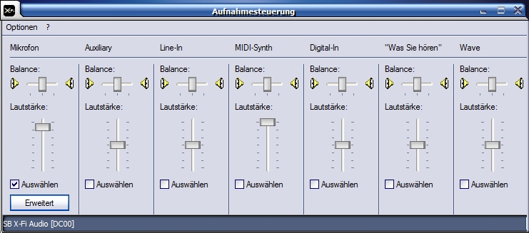

Du hast einen button erweitert bei mikro stehen da kannste den boost aktivieren
Da steht aber nichts.
du musst bei eigenschaften in der lautstärkeregelung die erweiterten einstellungen aktivieren
Ist aktiviert. Dort kann ich nur ein Feld anklicken, in dem steht: "Andere Einstellungen: Diese Einstellungen Verändern Zusätzlich die Audioeigenschaften. Weitere Infos sind in der Hardwaredokumentation."
Dann ein Häckchen hinter dem "1 Nicht überwachen" steht.
Mehr nicht.
genau das ist es du kannst dann bei wiedergabe normal dann auch den bass und die höhen verändern und bei aufnahme mikro den boost aktivieren

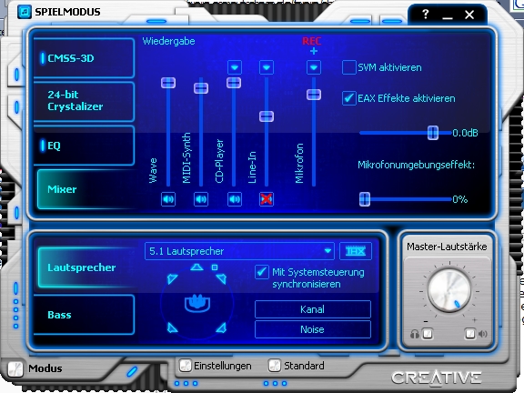

Das sieht bei mir ganz anders aus. Ich mache das über die Windows Lautstärkenreglung. Welchen Treiber, bzw., welches Creative programm nutzt Du?
das ist meine windows lautstärkeregelung falls du das aussehen meinst das hab ich mit Style XP verändert ,treiber hab ich die neuesten für die x-fi und verwendet werden alle programme von creative die bei meiner karte dabei waren. Unten ein screen von meinem creative prog.
einige einstellungen werden bei dir ganz fehlen,weil man die live nicht mit der x-fi vergleichen kann
