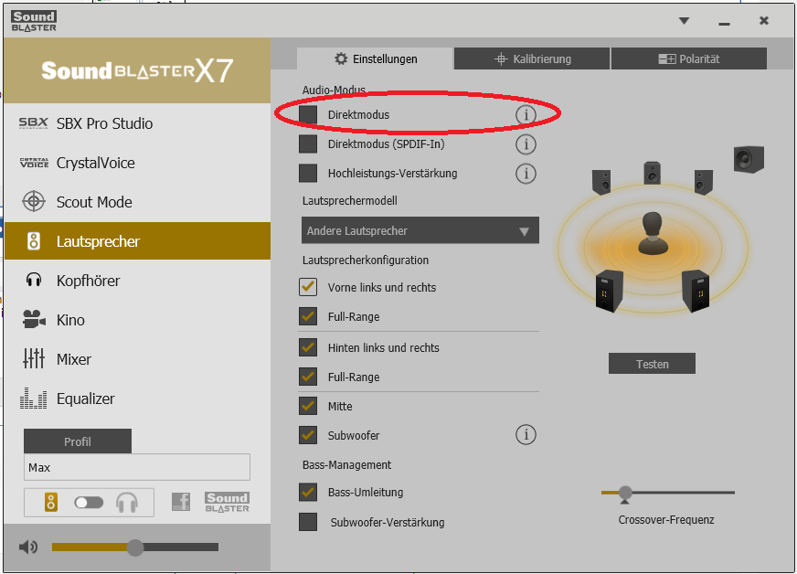

Hallo Community,
ich wollte jetzt mal Zelda Twiight Princess HD auf der WiiU zocken. Dafür will ich meine Boxen nutzen, die ich auch am Rechner verwende (siehe Signatur). Dafür bin ich per AV Kabel in den Line In meiner Soundblaster X7. Dann müsste er den Sound (in Stereo) doch eigentlich an meine Boxen weitergeben. Die sind analog per Cinch (Line Out) an der X7 angeschlossen. Es kommt aber kein Sound. Ich hab auch schon alles entsprechend an der WiiU eingestellt. Was mache ich falsch?

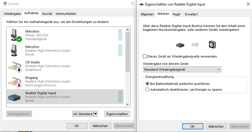

bei deinem Line in muss du dann noch den Hacken aktivieren "Diese Gerät als Wiedergabequelle....."
Okay Danke ich hab es selber raus bekommen. Ich hatte den "Direkt Modus" aktiviert. Der scheint wohl nur bei der Quelle, die über USB angeschlossen ist, zu funktionieren. Jetzt geht alles Thema kann geschlossen werden.
