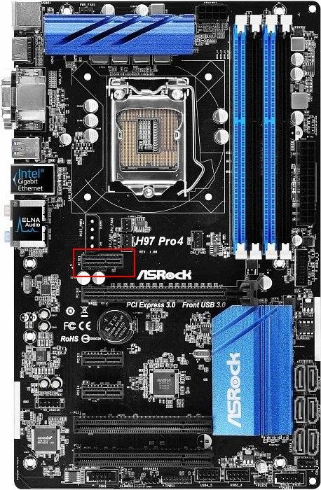

Eine Soundkarte braucht i.d.R. immer nur den kleinsten x1 PCIe Slot.
Die hängst du am besten immer über die Grafikkarte (s.Bild)
Das hat den Vorteil, dass die Karte aus dem Weg ist und die Lüfter der Grafikkarte nicht unnötig verdeckt.
Also einfach nach Boards schauen, die so einen Aufbau haben.
