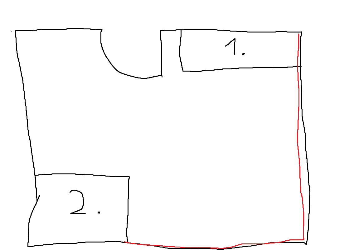

Hmmm, okay. Danke schonmal für die Antworten. Um diese Konstellation verständlicher zu machen:
mein Zimmer
1. Ist Schreibtisch mit PC und Fernseher
2. Ist der "Soundbereich". Aus Platzgründen kann ich nur dort meine Anlage positionieren.
Der rote Faden kennzeichnet mein 10m Klinkenkabel
Um nicht 2 oder gar mehr Kabel verlegen zu müssen, habe ich mir für meinen Schreibtisch das o.g. Mischpult zugelegt. Somit wird das schonmal schwierig mit dem Receiver. Außerdem möchte ich ungern gebrauchtes kaufen und somit wird das leider zu teuer.
Dort fließen dann PC und Fernseher zusammen und von dort aus gehts mit dem 10m Kabel weiter.
Dieses mündet dann bei der Anlage.
Zwischen dem Fisher Verstärker und dem Verlängerungskabel habe ich vorhin mal den Splitter geschalten, um zusätzlich die MX-230 schonmal anzuschließen.
