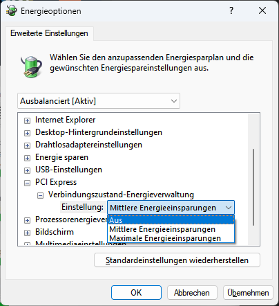

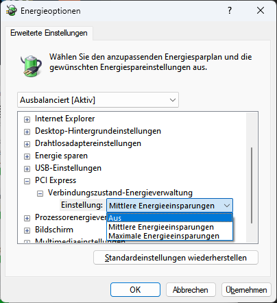

Schaue bitte mal in der Systemsteuerung unter "System und Sicherheit" bei den "Energieoptionen" nach und versuche bei dem aktuell verwendeten Energiesparplan unter erweiterten Einstellungen diesen Punkt zu ändern:
Normalerweise sind hier die "Mittleren Energieeinsparungen" aktiviert. Teste das Ganze mal mit der Einstellung "Aus". Ich nutze zwar Windows 11, das Ganze sollte unter Windows 10 identisch oder zumindest sehr ähnlich sein.
