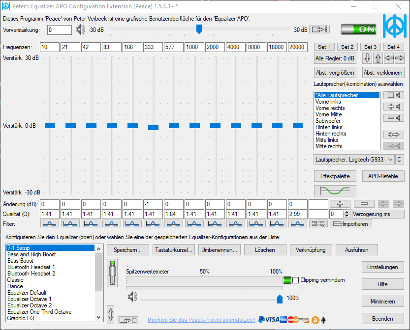

Ich habe nun die Software mit der Peace-Oberfläche heruntergeladen und versuche mich gerade etwas zurecht zu finden. Im Moment sehe ich noch nicht wo ich den linken und rechten Kanal separieren kann. Kann mir da jemand einen Tipp geben?

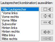

Rechts oben kannst du die einzelnen Lautsprecher einzeln ansprechen und dann Frequenzgang und Pegel seperat einstellen

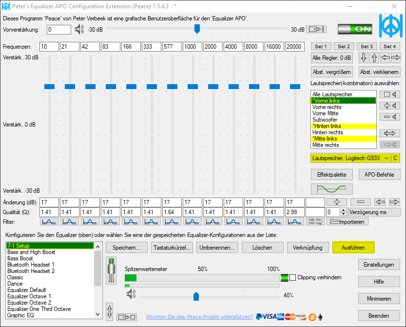

ich habe das Gefühl ich stelle mich dümmer an als es sein müsste...
Die Kopfhörer sind ausgewählt... ich wähle in dem rechten fesnter die gelb markierten Elemente und schiebe erst mal alle Regler hoch, um mich ranzutasten und klicke auf Ausführen. Dabei muss ich das Ganze unter einem Namen abspeichern, das tue ich, aber es ändert sich rein gar nichts. Muss ich in der Logitech software vielleicht Sachen ausstellen?
  • 2020-06-21 00_32_02-Peter's Equalizer APO Configuration Extension (Peace) 1.5.4.3 - _.png
Hast du EQ Apo korrekt auf dein Ausgabegerät angewendet? Klick mal auf das kleine "C" rechts neben der Geräteauswahl und schau, ob dein Ausgang ein Häkchen hat. Danach musst du in der Regel einmal neustarten.
Und schon mal vorab:
Wenn du Veränderungen im Equalizer vornimmst, dann die Regler bitte nur nach unten und nicht nach oben über die Mittellinie (= Vollaussteuerung) schieben. Sonst gehst du ins Clipping, die Wiedergabe übersteuert.
Wenn du die Regler über die Nullinie schiebst, dann solltest du die Vorverstärkung dem Wert des höchsten Sliders entsprechend runterdrehen. Siehe dazu oben die Leiste "Vorverstärkung".
Die Kopfhörer sind ausgewählt und der Treiber ist installiert in APO.
Danke für den Tipp mit dem Clipping... Ich werde die Regler für die rechten Lautsprecher dementsprechend runter setzen.
Auffällig ist auch, dass wenn ich über die Taskleiste am Peace-Icon auf Stumm stelle, dass sich nichts tut. Auffällig ist auch, dass bei den veränderten Werten ein Stern ist. Diese Art Kennzeichnung kenne ich eigentlich nur, wenn Änderungen vorgenommen wurden, sie aber noch nicht Übernommen worden sind.

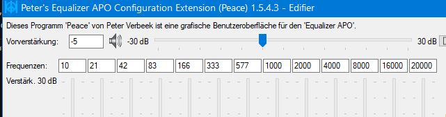

Es gibt auch einen Gesamtpegel, den du ändern kannst, dann brauchst nicht jeden Frequenzregler verschieben. Sie Bild im Anhang.

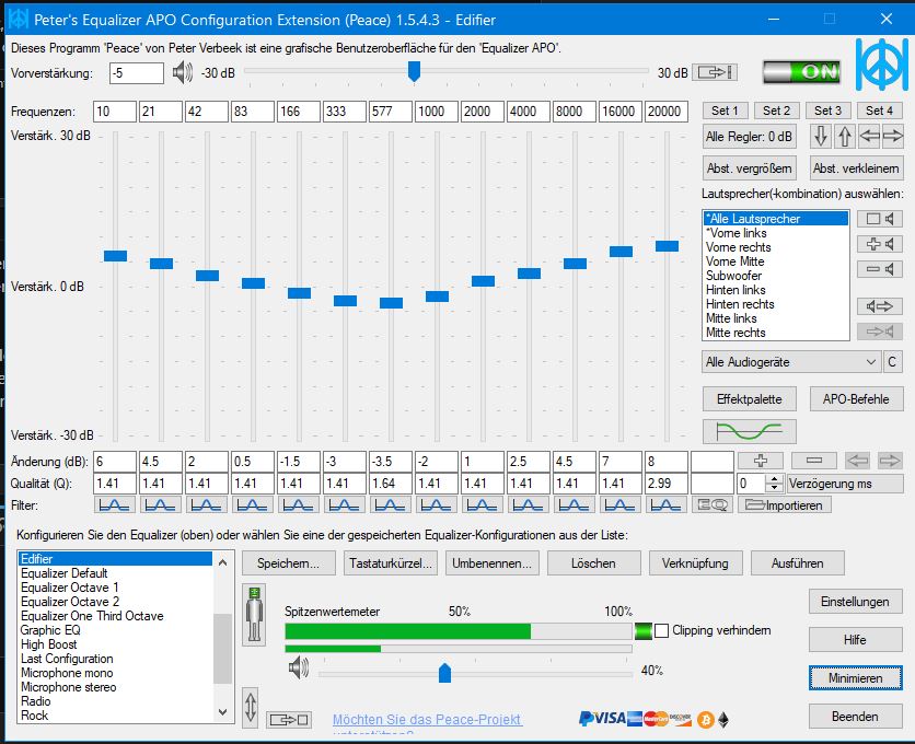

Mit der Hardware habe ich anders geregelt, ich habe mir für Lautsprecherset A und B jeweils andere Profile angelegt. Damit geht das Umschalten sehr einfach. Zu Erkennen bei den Profilen, da ist ein Profil namens Edifier aktiviert.

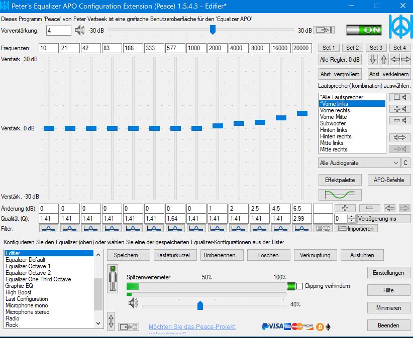

Ich hänge mal Bilder von meiner Konfiguration an. Das erste Bild ist für alle Kanäle, das zweite für den linken Kanal, wo ich Pegel und die höheren Frequenzen angehoben habe.
Vielleicht hilft dir das ja. Viel Erfolg!
