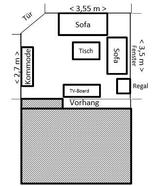

ich würde gern meinen TV-Sound aufpeppen bin mir allerdings noch nicht ganz sicher wie ich das anstelle.
Anbei noch ein Grundriss meines WG-Zimmers wobei der Bereich hinterm dem Vorhang Arbeits-/Schlafbereich ist und nicht beachtet werden muss.
Ursprünglich wollte ich mir mal Standboxen besorgen, aber aufgrund der Platzverhältnisse weiß ich nicht ob das machbar ist (Platz neben dem TV-Teil und ein AVR passt auch in keines der Fächer des TV-Boards).
Daher hab ich mir jetzt überlegt mir evtl eine Soundbar mit Erweiterungsmöglichkeiten anzuschaffen und zwar in Form der Nubert nuPro AS-250. Daran könnte ich ja theoretisch noch 2 Aktivlautsprecher (NuPro A-100 oder A-200 oder größer) anschließen und/oder einen Sub (NuPro AW-350).
Das ganze würde mich dann anfangs knapp 700€ kosten (AS-250 + HDMI Konverter + Bluetooth-Empfänger) oder mit Sub ca 1100€.
Genutzt werden soll das ganze vornehmlich zum Fernseh gucken (Netflix, Amazon Prime, Fußball), aber auch zum Musik hören auf der Couch um nicht immer das Teufel-System am Rechner aufdrehen zu müssen.
Ist meine Überlegung sinnvoll oder sollte ich doch eher auf Passivboxen und einen AVR zurückgreifen?

Der Raum ist nur durch einen Vorhang getrennt?

Ein Grundriss des Raumes ist ja oben angehängt. Dabei handelt es sich um mein WG-Zimmer, d.h. in 1-2 Jahren wird sich das zu bespielende Zimmer sicher ändern.
Momentan geht es mir auch eher um den TV-Ton (90-95% TV und Rest Musik).
Im Normalfall sitze ich eher vor meinem Rechner im hinteren Teil des Raumes und dort hängt ein Concept E Magnum dran.
Unter meinem Zimmer befindet sich ein Restaurant und auf der Seite mit dem Fenster ein Dach. Von daher sind da eher weniger Beschwerden zu erwarten.
Bei Parties drehe ich schonmal über Zimmerlautstärke auf, allerdings kommt das eher selten vor.

Kleine Lautsprecher passen definitiv dort hin: http://1drv.ms/1TBASvx

Dein Raum ist gerade mal 12qm klein. Wieso in aller Herrgotts Namen empfiehlt dir der Mann einen 1000€ Marantz AVR?
Völlig oversized. Mit 12qm brauchst du keine riesigen Lautsprecher, weil die sich in solch einem Raum gar nicht wohl fühlen können.
An deiner Stelle würde ich auf 2.0, allerhöchstens 2.1 gehen, mit soliden Regallautsprechern und einem entsprechend günstigen (!) AVR.
In 2 Jahren, wenn du eine neue Wohnung hast, kannst du dann überlegen einen NEUEN und größer dimensionierten AVR zu kaufen, die Regallautsprecher als hintere Effektlautsprecher zu nutzen und dann richtige Standboxen zuzulegen
