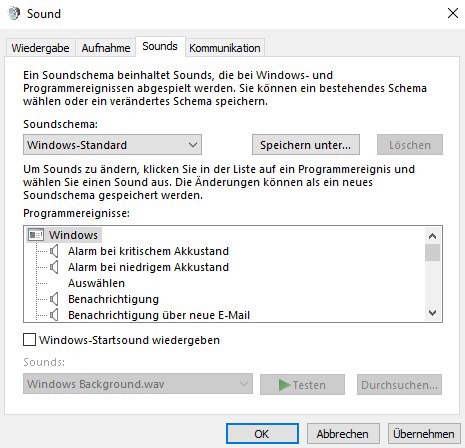

Was ist denn in den Windows Sound Einstellungen für ein Soundschema ausgewählt? Was passiert, wenn du "Keine Sounds" auswählst?
Dort ist der Standard eingestellt. Aber im Mixer kommen die Störgeräusche auch nicht von den Systemsounds.
