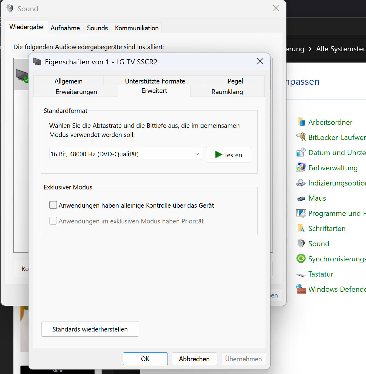

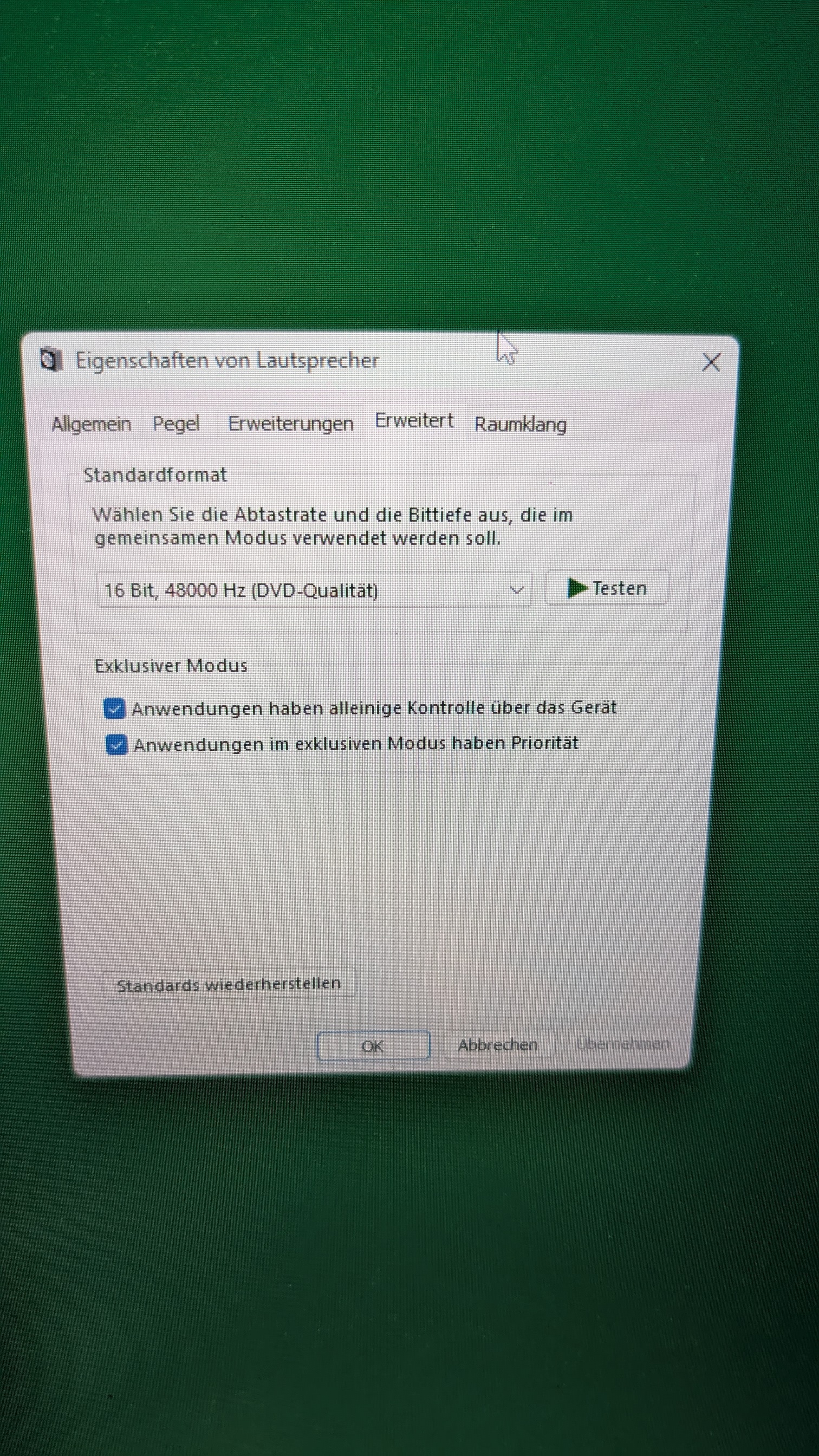

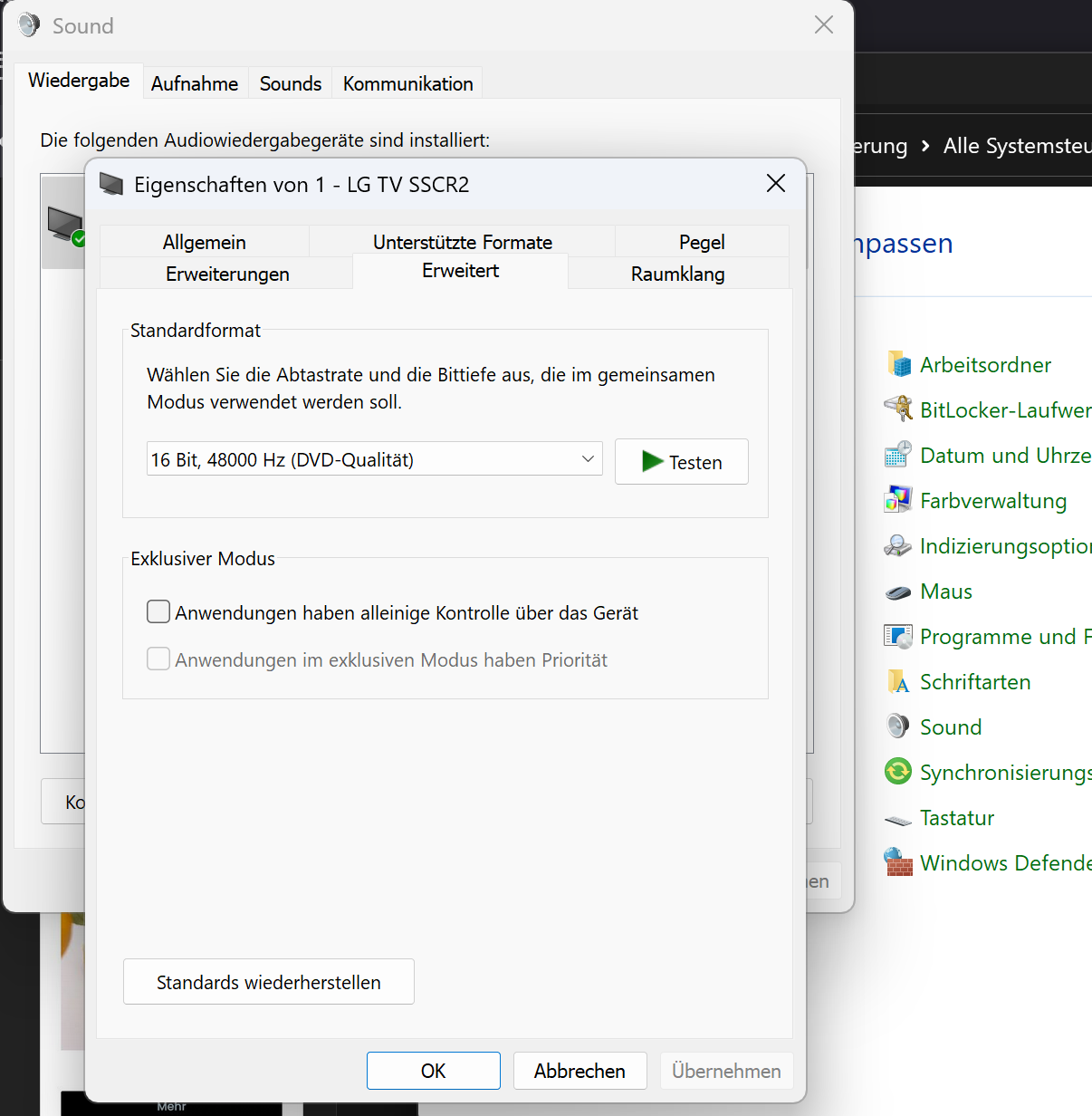

Tippe auf eine Einstellung in Windows.
Was ist da eingestellt:
Bei Exklusiver Modus sollten die Haken wie auf dem Bild weg sein.

Habe es mit und ohne Haken versucht - keine Veränderung. Ebenso ändert sich nichts, wenn man das Standardformat ändert.
Ich denke nicht, dass das wirklich das beschriebene Problem lösen wird.
