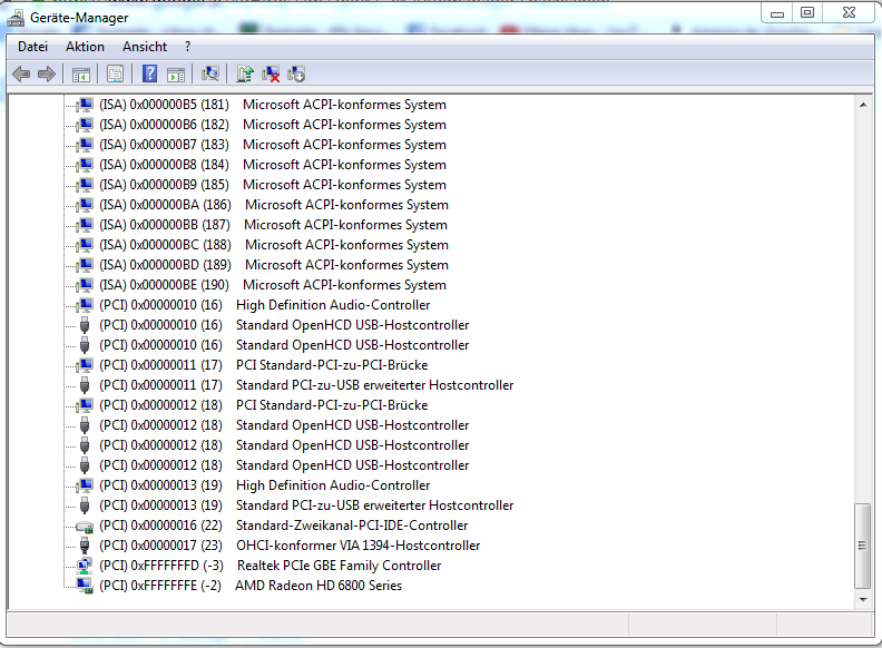

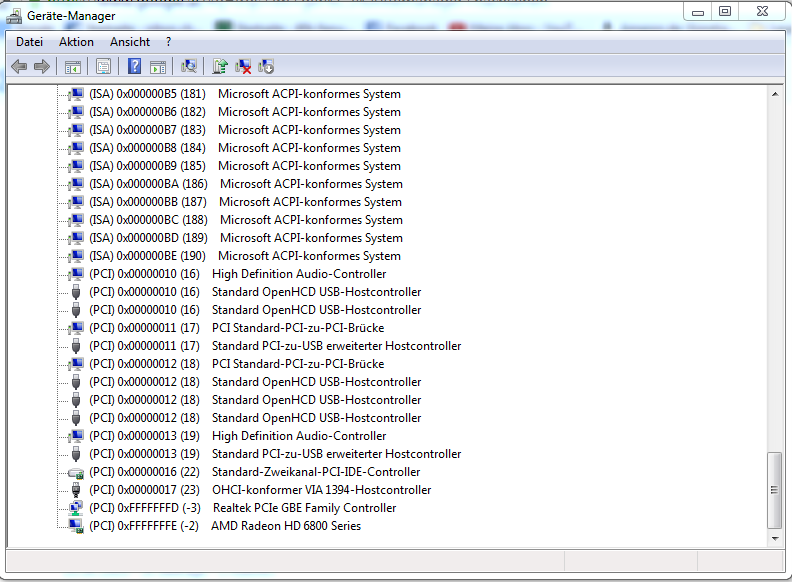

Schau auch mal im Gerätemanager ob sie die USB Geräte IRQs teilen.
Updates sind jetzt drauf, Problem besteht.
Mit den IRQs kenne ich mich leider nicht sonderlich gut aus, hier mal ein Screenshot, wenn das was hilft.
das sieht eigentlich gut aus. Stecke mal die GPU in den anderen PCIe Slot. Ist das besser?

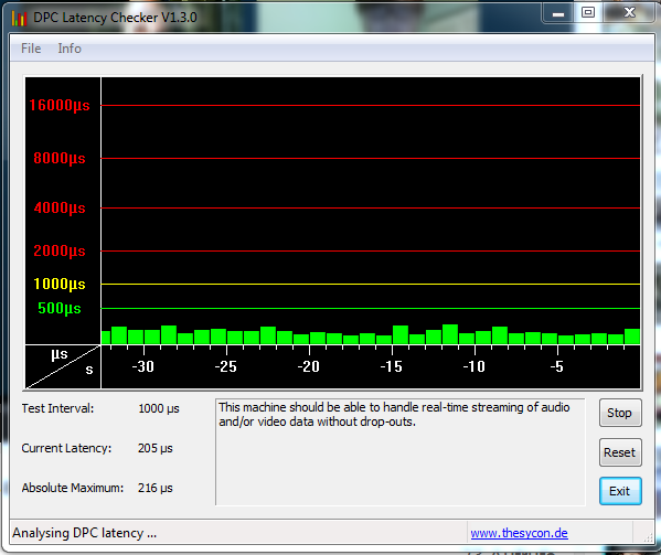

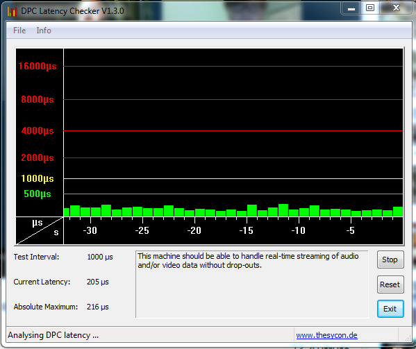

Jo, das hats gebracht. Nach dem Umstecken hats einige Treiber neu installiert (verschiedene Geräte-Treiber, etc). Dann hab ich den Grafiktreiber neu installiert und jetzt funktionierts, keine Latenzprobleme mehr.
Vielen vielen Dank :D
Hier noch ein Screenshot vom aktuellen Monitoring

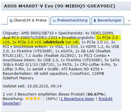

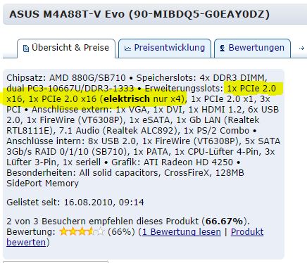

Aber läuft jetzt die Graka auch mit 16x Anbindung wenn sie im 2. PCIe steckt ???

Dann wenn der PCIe von 16x auf 4x runter geht, macht das einen enormen Unterschied ... nur der Unterschied von 16x auf 8x war kaum spürbar ;)
Meine Frage hierbei ist nur ... Ist der 2. PCIe Port jetzt auch 16x so wie in der Beschreibung und schaltet nur mit 2 Grafikkarten auf 4x, oder läuft seine Grafikkarte nun mit PCIe 4x ??? Das meinte ich damit ;)
