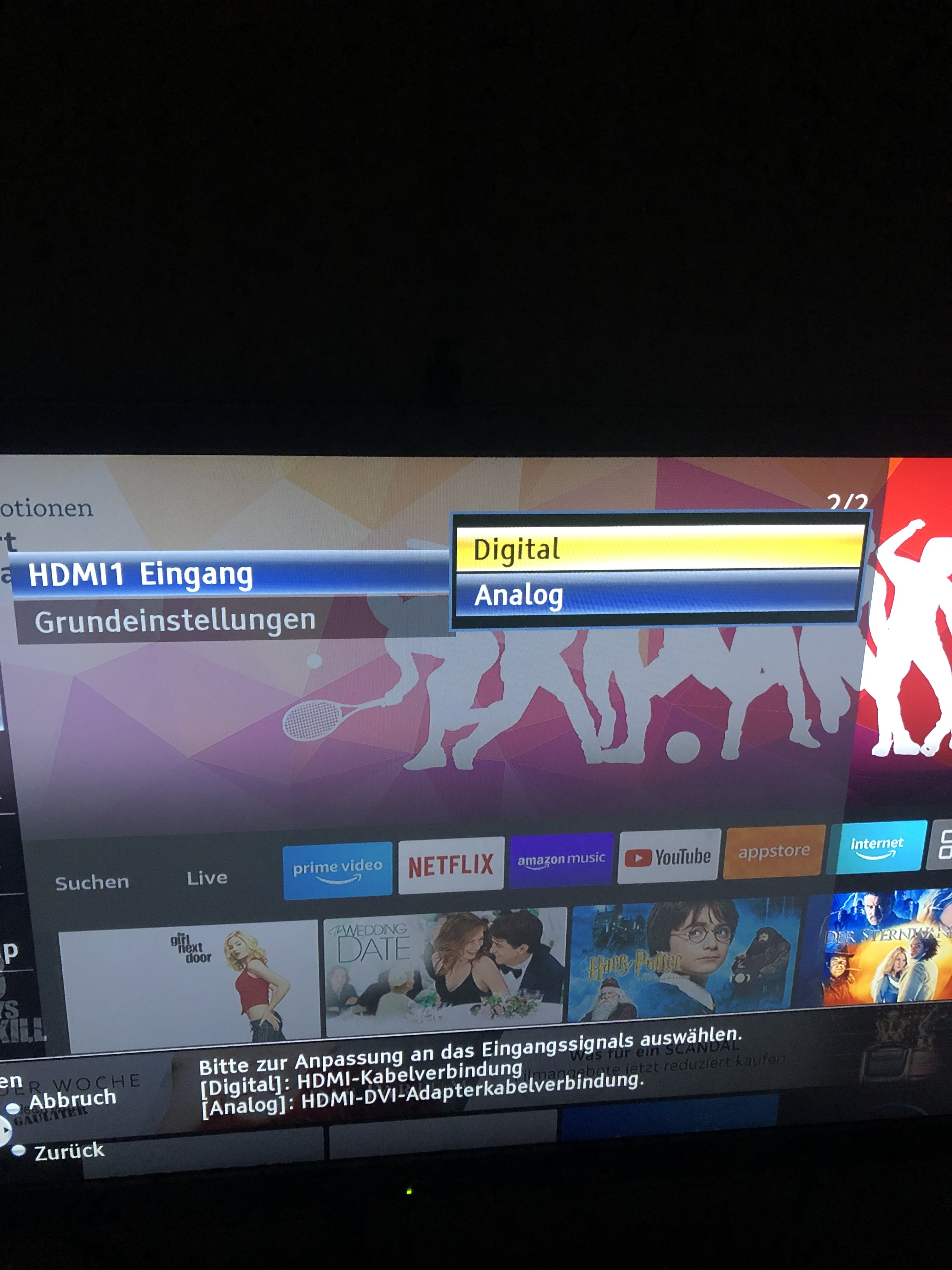

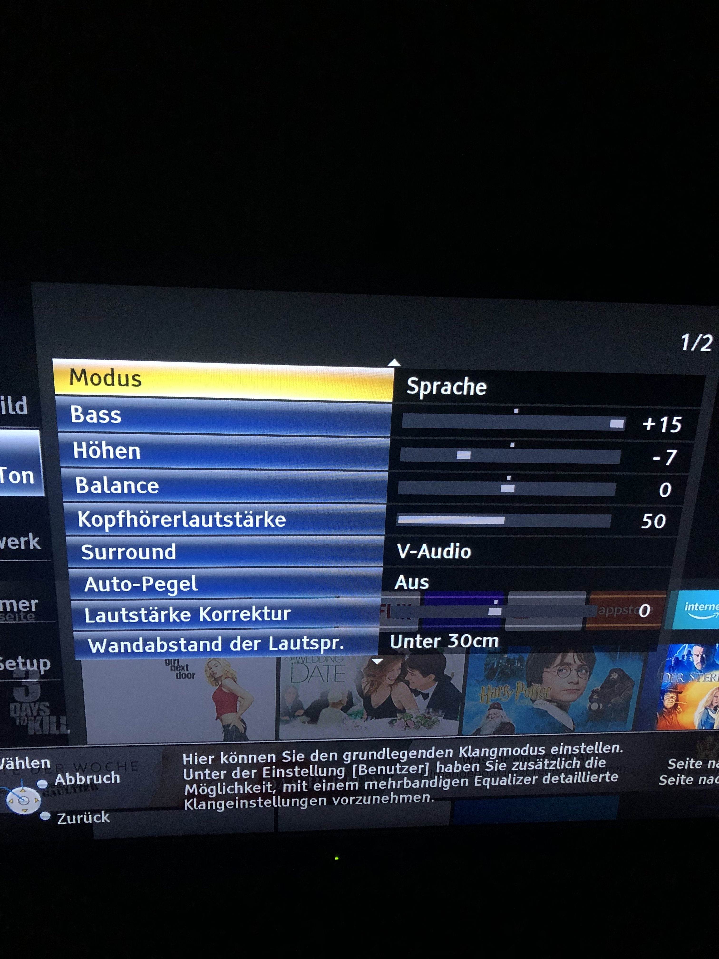

Ich habe mal zwei Bilder in den Anhang gestellt, auf denen alle Audio Einstellungen im Menü des Fernsehers gezeigt werden.

Kopfhörerlautstärke klingt doch ganz gut. Verändert sie die Lautstärke an den Boxen?
Kann jedoch sein, dass es nur über das Menü steuerbar ist und nicht easy über die Fernbedienung, wie man es sich wünscht.
