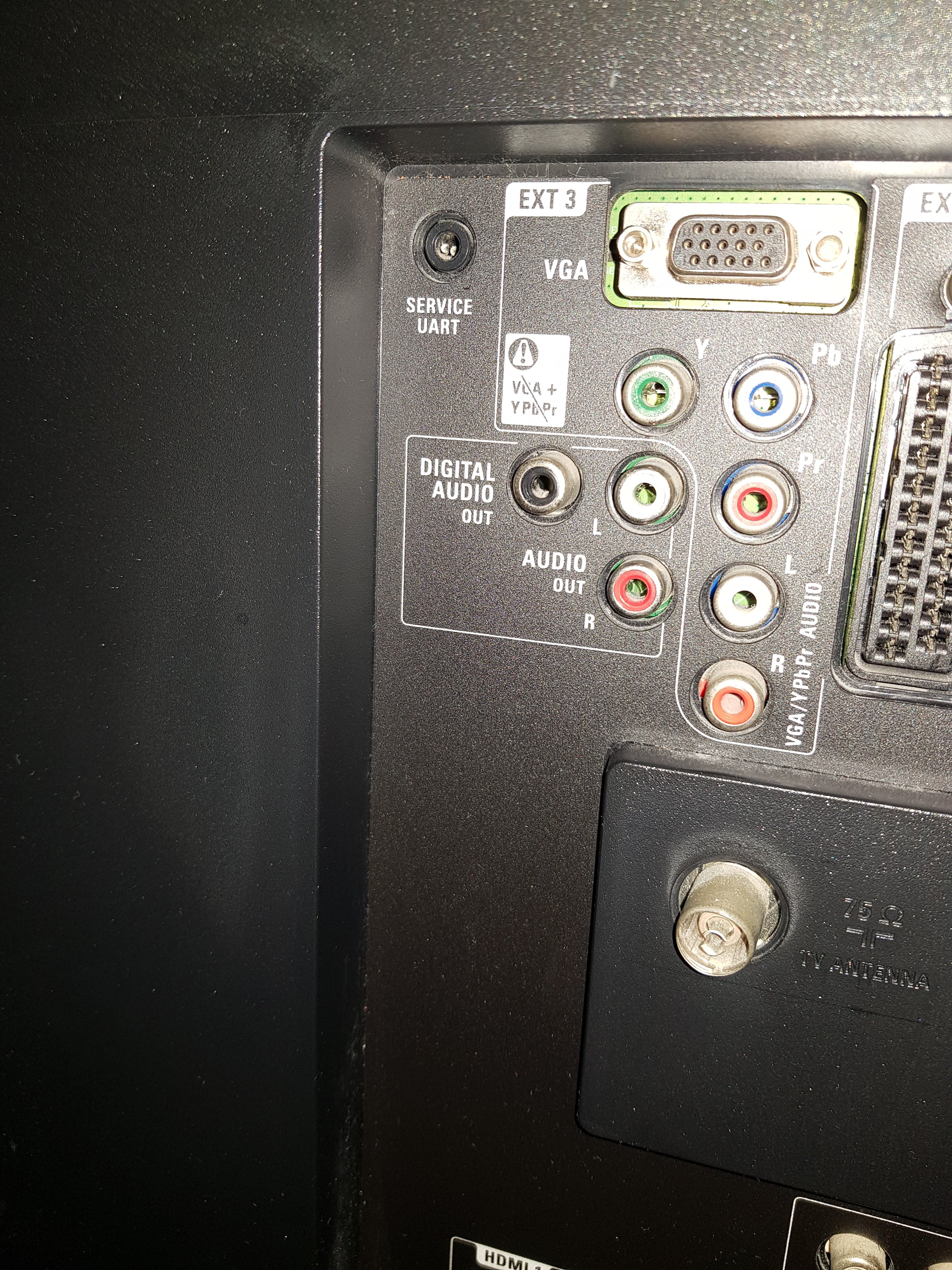

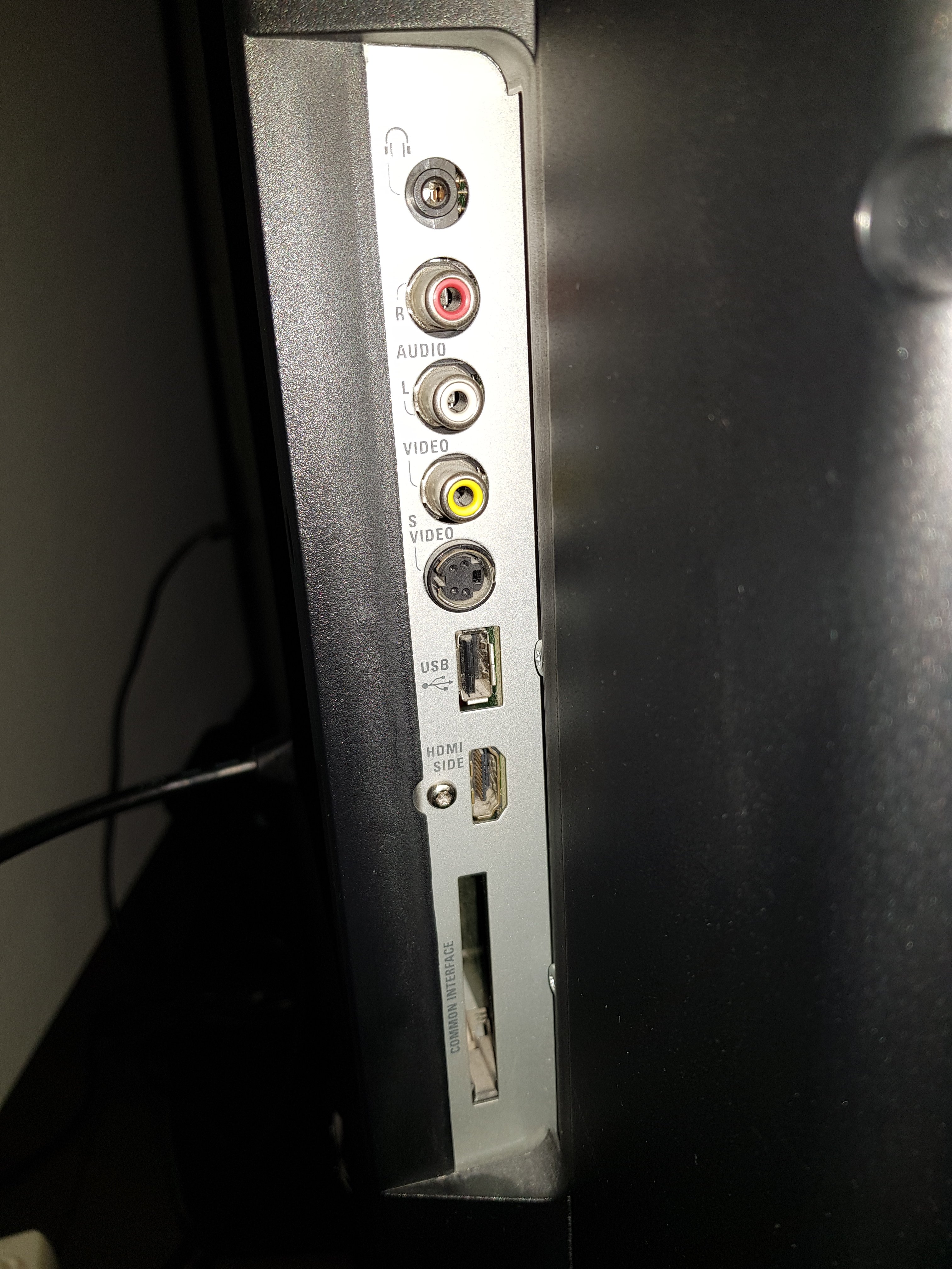

Geht um meinen alten Phillips 47PFL7403. Mein Dad will sich den ins Büro stellen und ist mit Full HD absolut zufrieden nur die Lautsprecher machen bei dem nichtmehr so mit vielleicht aufgrund des Alters (über 10 Jahre).
Wollte jetzt mal fragen wie wir den dann anschließen. Optischen Kabel Anschluss sehe ich nicht bzw. das sieht doch so leicht viereckig aus? HDMI ARC hat er sowieso nicht. Muss ich das dann über diese Rot/Weißen machen? Kenne nichtmal den Namen von denen^^. Bzw. braucht man da so nen Adapter auf optisch?
Er will irgendwelche schmalen Boxen bzw. so ne günstige Soundbar unter 100€ hinmachen. Büro eher klein geht eigentlich nur darum wenn man Fußball oder irgend ne Doku im Hintergrund läuft.
Will also eigentlich nur wissen welche Kabel bzw. Adapter ich brauch um den Fernseher an eine Soundbar/Boxen mit optischem Anschluss anschließen zu können.
Anbei mal die Bilder + so nen Adapter wie ich meine, dass ich ihn brauchen könnte.

Der hat doch Philips Easy Link. Das ist HDMI CEC. Das ist ähnlich wie ARC. Hier die Unterschiede erklärt. Das kannst Du in den Einstellungen aktivieren (Immer auf dem hinteren HDMI 1 glaube ich), sofern Du eine kompatible Soundbar hast. Der Fernseher erkennt die Soundbar dann automatisch, schaltet sie ein und du kannst mit der Fernseher-Fernbedienung die Soundbar steuern.

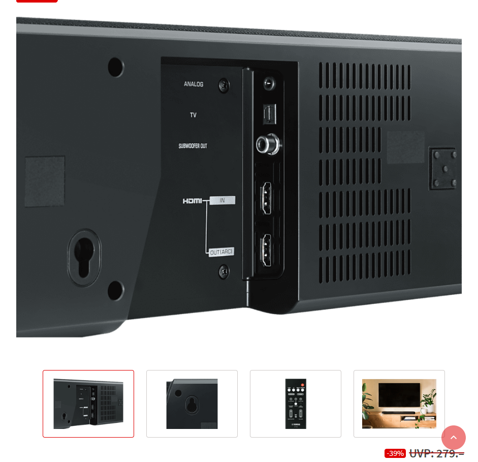

Habs mir mal durchgelesen. Kann ich dann einfach ein HDMI Kabel (das ARC unterstütz) von dem CEC Anschluss des TV´s an einen ARC Anschluss an jeder beliebigen Soundbar anschließen? Vorausgesetzt die hat halt einen ARC Anschluss^^
Reaktionen: Mr.Zweig
Sofern die Soundbar ARC/CEC unterstützt, was der Großteil tun sollte, dann ja. Ich hab ne ältere Panasonic Soundbar an meinem zehn Jahre alten Philips und das läuft ohne Probleme.

Screenshot_2020-05-12 YAMAHA YAS-108, Soundbar Schwarz 120 Watt MediaMarkt.png
Abend zusammen:)
Wollte mich nur nochmal melden. Habe jetzt die YAS-108 gekauft vor 2 Wochen, an dem Tag hat sich der Rabatt von Media-Markt mit dem Yamaha-Cashback überschnitten:).
Habe nur knapp über 150€ gezahlt. Für den Preis sind mein Dad und auch ich echt zufrieden. Habens so wie von "MrZweig" beschrieben verbunden und läuft super.
