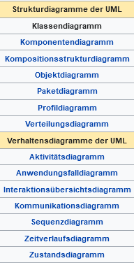

diogeneo schrieb:Von Flussdiagrammen bis Abaufdiagrammen. Bin da sehr offen.
https://de.wikipedia.org/wiki/Unified_Modeling_Language#Diagrammtypen
Es gibt da eine ganze Menge von (standardisierten) Diagrammtypen.
Flow-Charts gelten aber mittlerweile als überholt.
Also, was genau ist deine Frage?

Am Besten waere es natuerlich, wenn das Tool so viele wie moeglich von den Aufgefuehrten koennen wuerde und das waerend der Laufzeit.CyborgBeta schrieb:Es gibt da eine ganze Menge
Aber ich glaube, dass da meine Anforderungen doch etwas zu hoch sind.

Nicht unbedingt. Aber vernünftige Tools sind immer nur auf einen Teilbereich der Diagramme spezialisiert. Soll heißen: Vermutlich brauchst du mehrere.diogeneo schrieb:Aber ich glaube, dass da meine Anforderungen doch etwas zu hoch sind.
