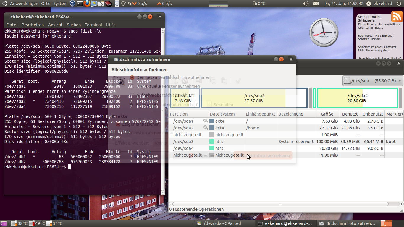

Gib uns doch mal mit "sudo fdisk -lu" im Terminal ein Bildschirmfoto der Ausgabe
und von Gparted auch.
Das wäre sicherlich etwas aufschlussreicher als alles schriftliche.
Gruss
Nachtrag:
Das sieht bei mir so aus:
