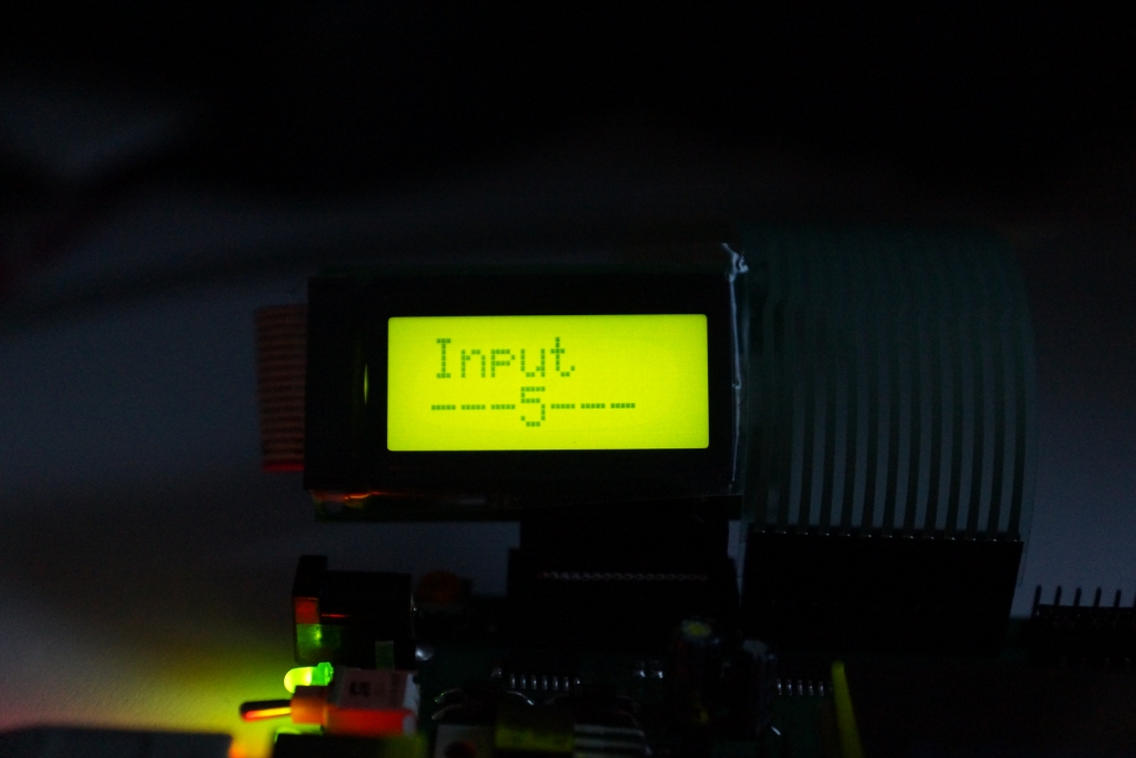

Hab alle Tasten durchprobiert. Alles wurde einwandfrei angezeigt.

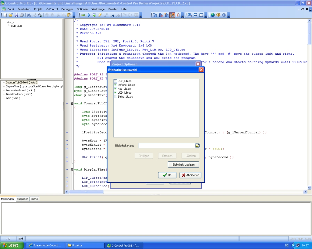

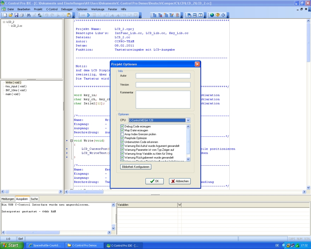

Geh mal bei einem der funktionierenden Beispielprojekte ( LCD_Key zB ) oben in der Leiste auf Projekt und dann auf Optionen und poste das als Screenshot.
Ok, also die Beispielprojekte ( bis auf LCD_1 ) funktionieren.
Nimm einfach mal den Code von Countdown und paste ihn in das LCD_2 Projekt, mal sehen was passiert ;)

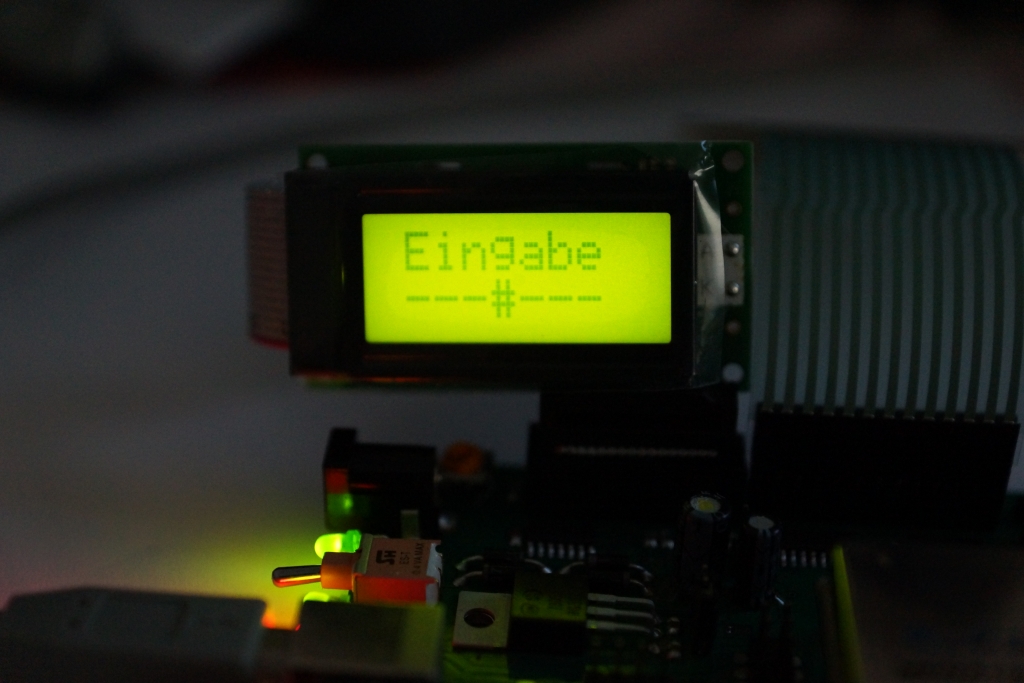

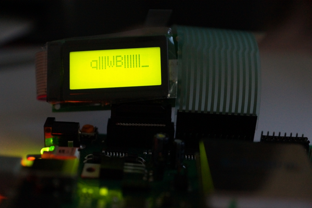

Habs mehrfach probiert, aber jedesmal das gleiche.
Das Display ist leer. Ich drücke die Tast 1, dann 2 und dann 3 und auf dem Display erscheinen die Striche.

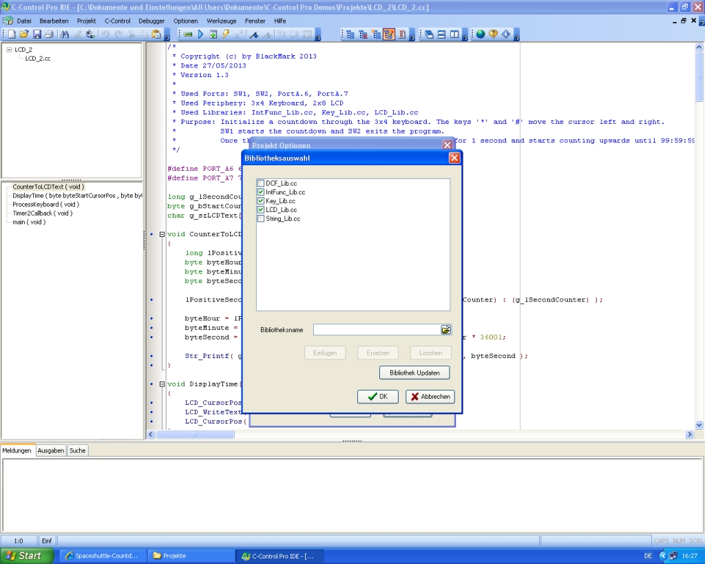

Ich hab mal in die Bibliotheken geschaut.
Das sollte doch so OK sein, oder?

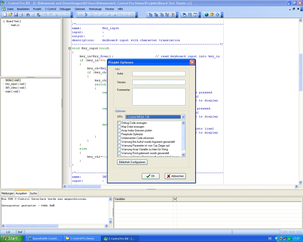

Die passen, aber die sind auch nicht das Problem, weil der Compiler Fehlermeldungen bringen würde, wenn da etwas nicht stimmt. Mich würden aber die Optionen interessieren, also alles was auf deinem Screenshot vom Bibliotheksfenster verdeckt wird.

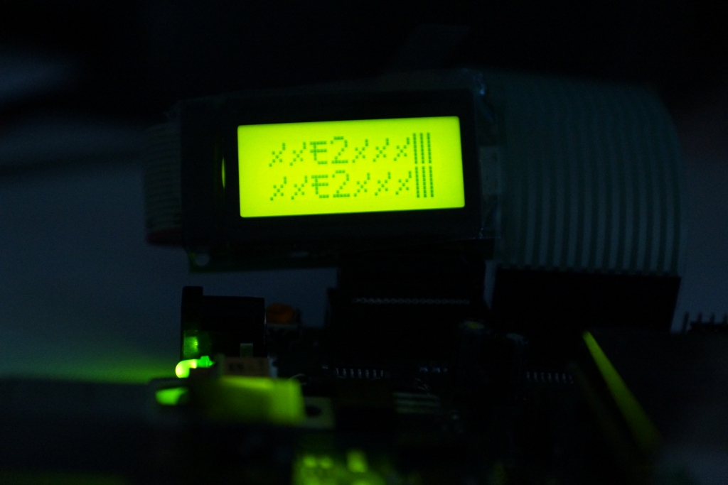

Hier die Optionen:
Und hier die Meldung des Displays ohne das eine Taste gedrückt wurde:

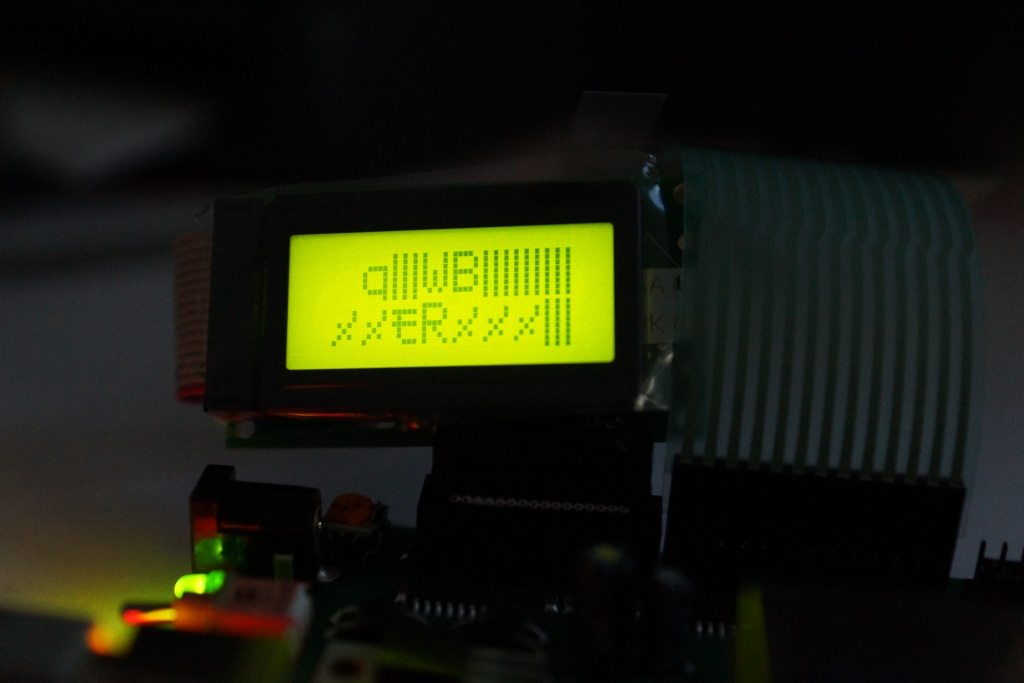

Edit:

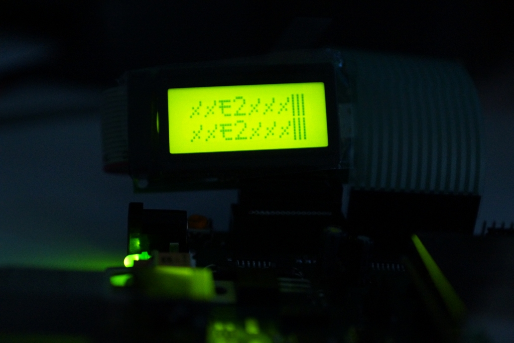

Nachdem ich einige Tasten gedrückt habe, erscheint dies im Display:
Nach mehrmaligem Drücken der Taste "3" erschien dies auf dem Display:
von Schnitzel schrieb:
Hier die Optionen:
Das sind die Optionen von "Board Test 2", ich bräuchte aber die von LCD_2 oder irgend einem anderen Beispielprojekt, das funktioniert.

Und hier die Meldung des Displays:
Das ist von "Board Test 2" nehme ich an? Äußerst interessant... ( "Board Test 2" besteht 1:1 aus dem Code von LCD_2, also muss es an etwas anderem liegen, der Code ist es auf jeden Fall nicht )
Ja, das war zu erwarten, entspricht ja dem LCD_2 Beispiel, nur dass der Text kompletter Blödsinn ist.
Sorry, hier die von LCD_2

Ist es richtig, dass beim "Board Test 4" erst vier mal die "7" angezeigt wird, die dann nach und nach verschwinden und anschließend "fV"?

Nein, nicht ganz. Eigentlich sollte zuerst "777" angezeigt werden, danach "7.77", dann "7" und schließlich "Seven". Funktioniert also auch nicht richtig. Keine Ahnung warum bei dir das LCD bei allem außer bei den Beispielen spinnt, wobei LCD_1 ja auch nicht richtig funktioniert hat. Das Ganze kommt mir schon recht seltsam vor. Ich kann mir aber leider nicht erklären woran das liegen mag.
