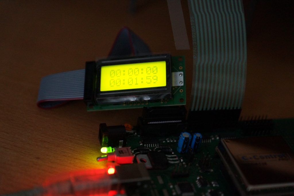

Ich werde mal als Übergangslösung das AbsDelay( 1 ) nach jedem LCD_Write[...]() und LCD_ClearLCD() in das Countdown Programm einbauen. Der Grund warum das nur eine Übergangslösung ist, ist dass sich dadurch jedes mal, wenn eine der Funktionen aufgerufen wird, der Countdown um eben 1 Millisekunde verzögert. Das sollte jedoch mit Threads lösbar sein und wenn nicht kann man ja einfach irgend wann einen Zeitausgleich machen.
Edit: Korrektur auf AbsDelay( 10 ).
Gruß
BlackMark
Ich habe auf Basis meiner Ergänzung meines letzten Posts das Delay auf 10 erhöht.
Jetzt sehe ich schonmal ein 00:00:00
Ich werde glich mal etwas eingeben und beobachten...
Edit 1:
Der Countdown zählt^^
Edit 2:
In der zweiten Zeile zählt er weiter^^.
Da würde ich doch glatt sagen, SUCCESS.
Vorläufig können wir von Success sprechen, aber leider ist der Countdown nun nicht mehr wirklich genau. In 20 Minuten geht der Countdown 12 Sekunden hinten! Ich versuche mal das mit Threads hinzubekommen.
Gruß
BlackMark
Ich habe den Countdown auch mit dem Delay 1 getestet, und es funktioniert auch ohne Fehlanzeige, jedoch würde ich durch die Erkenntnisse aus "Board Test 4" bei einem Delay von 10 bleiben.
Ich teste das Delay bei "Board Test 4" weiter und werde die Erkenntnisse später hier posten.
Wenn ein Delay von 1 eingegeben ist, wird die 7 nicht angezeigt, dafür erschein "Seven" fehlerfrei im Display.
Wir ein Delay von 2 eingegeben, wir die 7 angezeigt, dafür gibt es eine Fehlanzeige anstatt "Seven"

Mal schauen, wann es stabil wird ...
OK, das ging schnell.
Stabil wurde es bei:
Code:
    LCD_CursorPos(0);
    LCD_ClearLCD();
    AbsDelay( 2 );
    LCD_WriteChar( '7' );
    AbsDelay( 2000 );
    LCD_CursorPos(0);
    LCD_ClearLCD();
    AbsDelay( 3 );
    LCD_WriteText( "Seven" );
    AbsDelay( 2000 );

Teste mal bitte beim Countdown ob AbsDelay( 1 ) auch funktionieren würde und entferne mal das AbsDelay() in der DisplayTime() Funktion. Würde mich interessieren was dann passiert.
Gruß
BlackMark
AbsDelay( 1 ) funktioniert, genauso wie DisplayTime(...) ohne das AbsDelay().
Somit funktioniert beides.

Dann würde ich jetzt mal behaupten, dass nur LCD_ClearLCD() eine Verzögerung benötigt, nicht aber die LCD_Write[...]() Funktionen. Ich habe jetzt den Code nochmals überarbeitet und nur nach LCD_ClearLCD() ein AbsDelay( 10 ) eingebaut, das sollte dann funktionieren. Die 10 Millisekunden sind komplett egal, weil LCD_ClearLCD() nur außerhalb der Zählerschleife verwendet wird, also kommt es auch nicht zu enormen Ungenauigkeiten. Ich hoffe nun funktioniert es endlich so wie es sollte ;)

Die Version zu deinem Post 65 läuft nun schon seit 33 Minute und 40 Sekunden unverändert mit 10 Minuten und 9 Sekunden Unterschied zu meinem PC. Damit wäre auch diese schon OK.

Die finale Version des Countdown läuft seit 13 Minuten und 45 Sekunden ohne wahrnehmbaren Unterschied zum PC.
Ich werde morgen auf eine externe Energieversorgung wechseln (da mein PC im Idle schon 200 Watt braucht) und es so weiter beobachten.
Final Success^^
