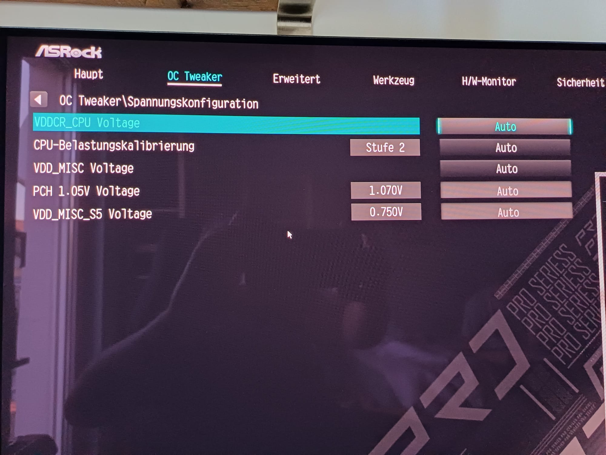

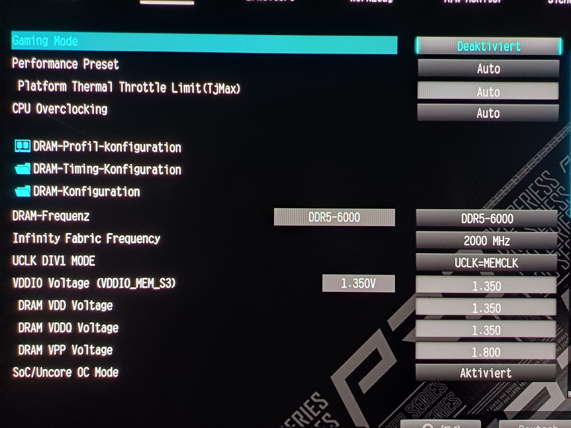

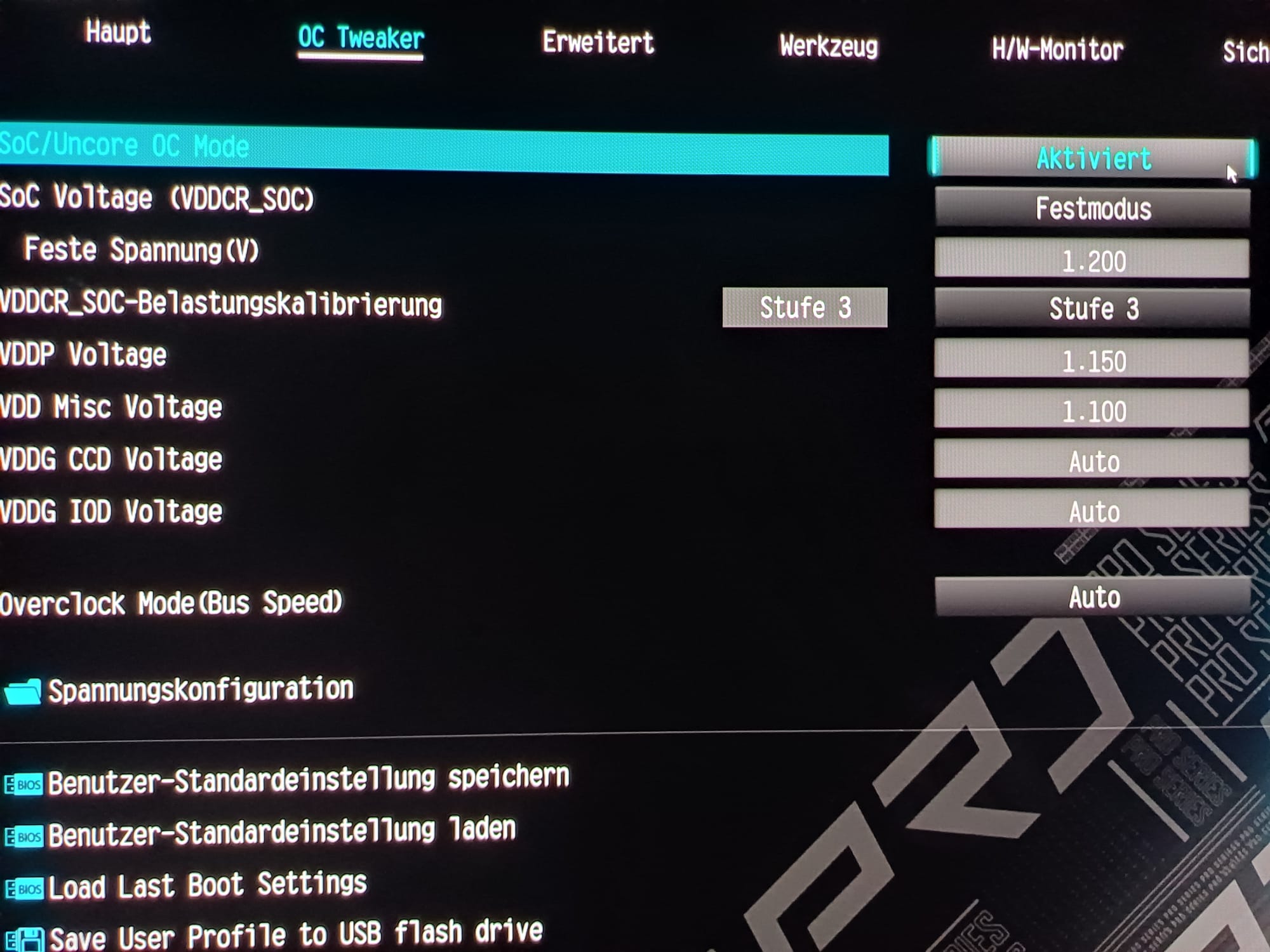

ich habe eine Frage, die man sich bei genügend Wissen um die Fachbegriffe sicherlich
einfach selbst beantworten könnte.
Ich habe kürzlich für jemanden einen neuen PC zusammengestellt.
  • R5 7500f
  • AsRock B850m Pro-A
  • Rx 9070 OC
-G.Skill Trident Z5
Mehr oder weniger zufällig bin ich dann durch andere Threads darauf gestoßen, dass die (zu) hohe Spannung
bei aktiviertem Expo zu Schäden an der CPU führen kann.
Da ich sowieso das Bios aktualisieren wollte, habe ich die Werte vorher und nachher im Bios verglichen.
Ich bin mir jetzt allerdings nicht sicher, ob die Werte des aktuellen Bios jetzt schon automatisch so eingestellt sind,
dass an den entscheidenen Stellen die sicheren Spannungswerte eingehalten werden.
Ich kann die verschiedenen Begriffe einfach nicht zuordnen.
Daher habe ich hier einmal kurz drei Screenshots angehängt mit der bitte, mir kurz Entwarnung oder Empfehlungen
zu geben :-)
Vielen Dank!

Die SoC Spannung sollte irgendwo zwischen 1,15V und 1,25V liegen, nicht höher.
Bei dir sind es 1,20V (SoC Voltage VDDCR_SOC). Also alles im grünen Bereich.
Okay, ich war mir nicht sicher, ob es um die DRAM Spannung oder die Soc Spannung ging. Danke dir!
Habe die SoC Spannung im BIOS auf 1.1 V undervoltet.
Bringt -3 Watt und -1 Grad im "Idle" und mehr Punkte im Cinebench.
Läuft stabil bei Expo und CO -30. MSI x870i. AMD 9700x
