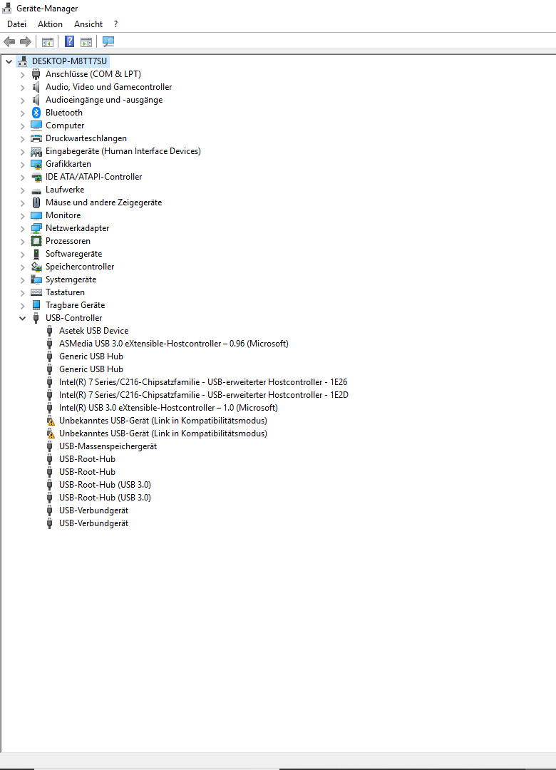

Kann sich vielleicht mal jemand diese beiden minidump Dateien angucken, von zwei Bluescreens gestern abend. Werde gerade nicht schlau raus worauf es zurück zu führen ist..
Treiber sind soweit alle aktuell. Bios ?
Hardware.. Netzteil oder RAM?
Im Gerätemanager sieht es übrigens bei den USB Stellen nicht so gut aus. Werde ich auch nicht Schlau raus.
Vielen Dank

Stecke mal nacheinander alle USB-Geräte ab und identifiziere welcher davon betroffen ist.
Ansonsten mal den Chipsatz-Treiber aktualisieren, bzw. neu installieren.
BIOS ist auch aktuell?
Was ist denn der "Asetek USB Device"?
Dieser gehört nämlich nicht zum Z77 Extreme4 und installiere mal die
Treiber für den "ASMedia USB 3 Contoller", hier ganz unten:
"Bios & Drivers-Z77 Extreme4"
Welche Bios Version ist den eigentlich aktuell bei dir?
Ansonsten erstmal einen Memtest86 machen wegen den BlueScreens (ntoskrnl.exe)
"Memtes86"
Downloaden, USB-BootStick erstellen lassen,
davon booten und einen kompletten durchlauf machen lassen.
"Chipsatz-Treiber" brauchst du nicht bei deinem Chipsatz der "Intel 7er Serie" und Windows 10.
Könnte von CAM bzw der NZXT Kraken X61 AIO Wasserkühlung kommen, oder?!

Gehört auf jeden Fall nicht zum Z77 Extreme 4 und die beiden anderen Geräte dort mit den "gelben Ausrufezeichen" gehören wohl auch zum "Asetek USB Device" und da fehlen evtl. nur Treiber.
Schau mal noch welche Bios Version du hast, ist aber jetzt erstmal nicht so wichtig.
Das ist nicht die korrekte Angabe der Bios Version, wie hast du dir diese denn anzeigen lassen?
Die sollte etwas mit "2.xx" z.B. "UEFI Version "P2.90", starte einmal ins UEFI/Bios und dort siehst du die Version.

- Hab ich in der regedit ausgelesen...
Laut Bios ist es die P2.90 Version.
- Treiber für ASMedia USB 3 Controller geladen
- ADw Cleaner laufen lassen
Jetzt mal noch nach anderem Treiber für die AIO schauen...
Achja... ich bekomme quasi bei jedem (Neu)Start eine Win 10 Benachrichtigung:
"USB-Gerät wurde nicht erkannt.
Das letzte USB-Gerät, das an diesen Computer angeschlossen wurde, hat nicht ordnungsgemäß funktioniert und wird nicht von Windows erkannt.
Windows Explorer"

Welches USB Gerät das ist musst du wissen, was da angeschlossen ist am USB und nicht richtig erkannt wird..
Die oberen beiden blauen sind vom ASMedia USB 3 Zusatzchip.
