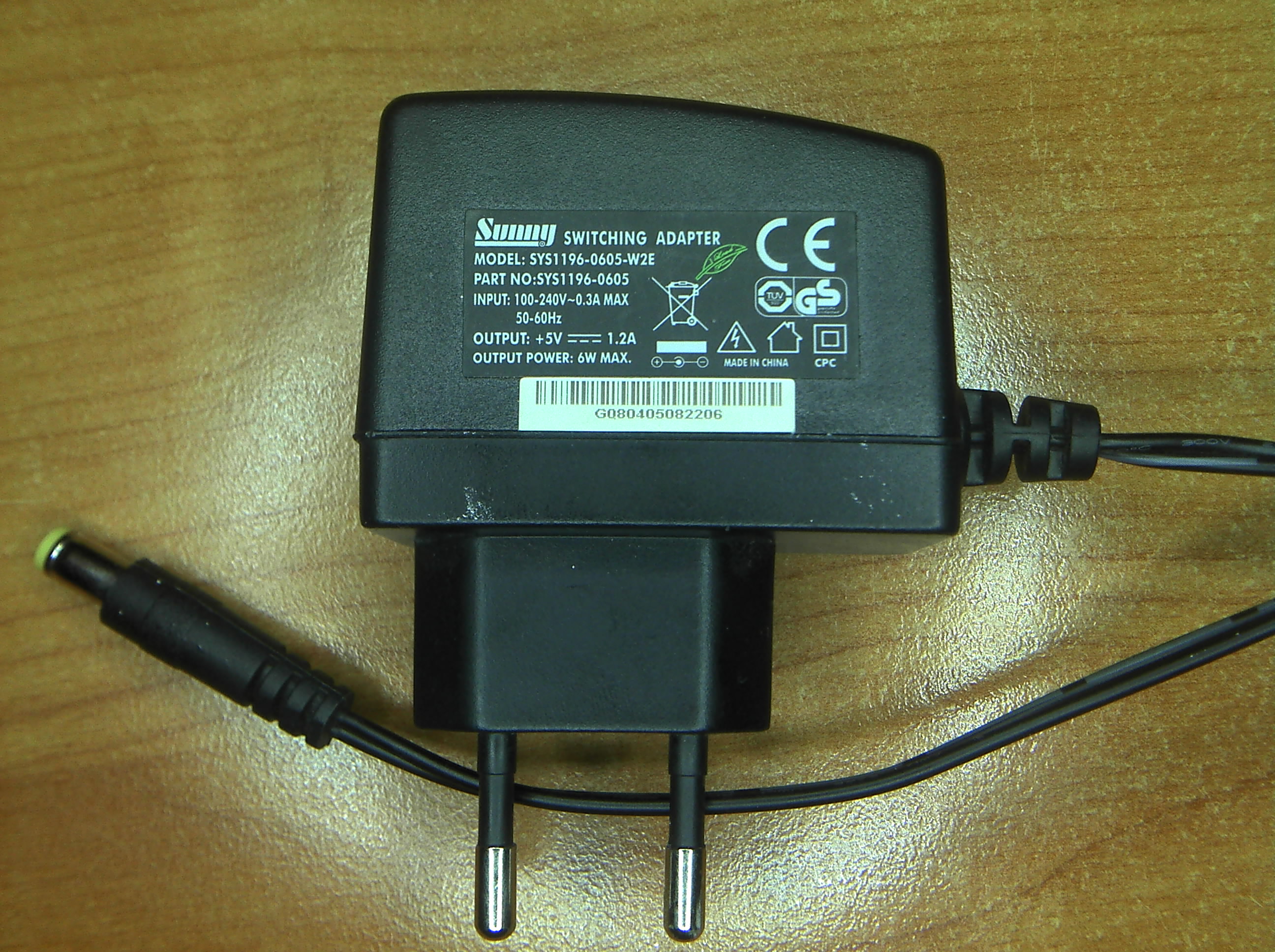

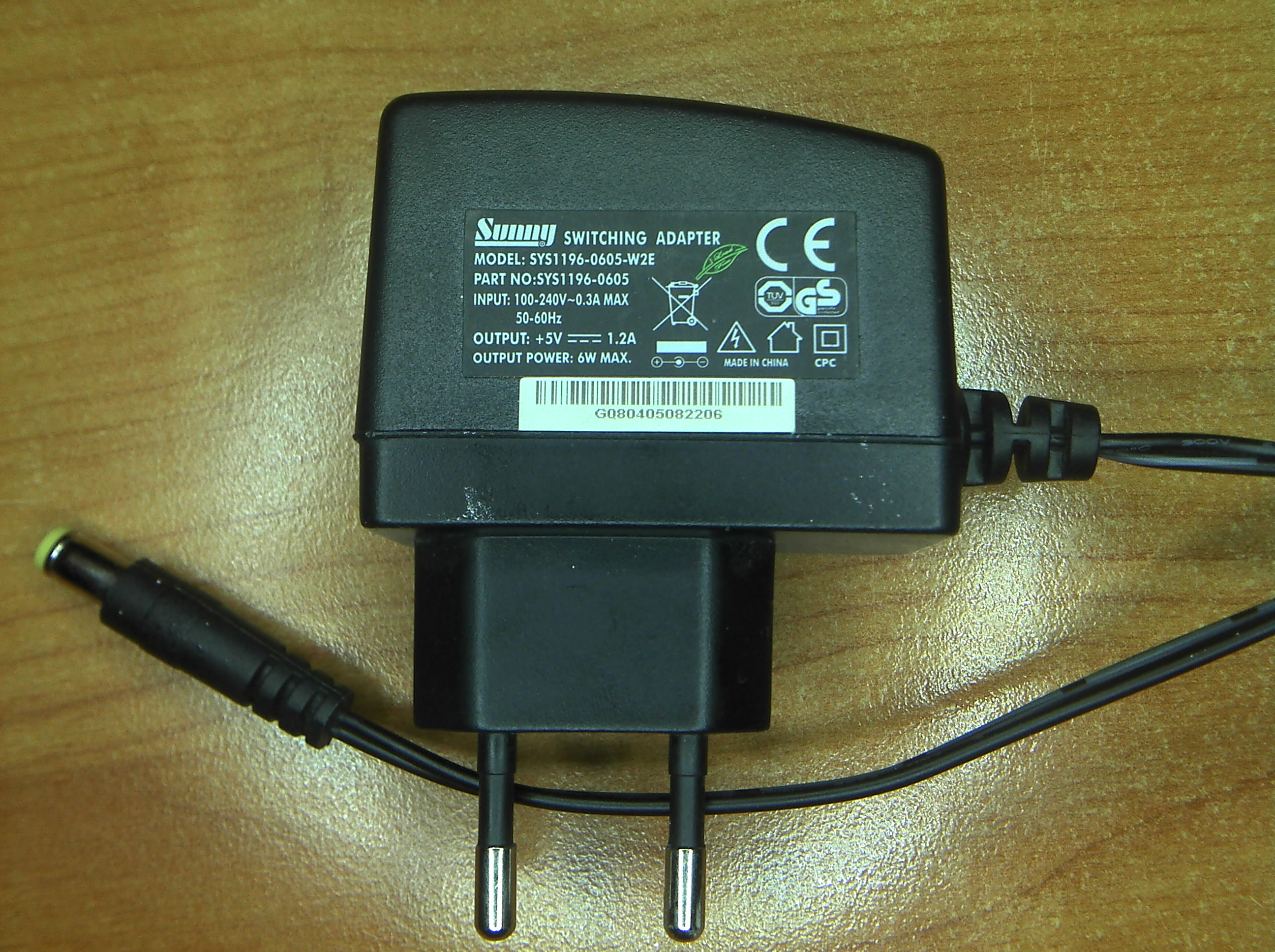

Ich brauche anscheinend eine Baugruppe, die die Stromversorgung zum DAC glättet bzw. säubert. Da das 5V-Netzteil (von einem Level 1 WBR-6001) den am geringsten schlechten Felhermodus verursacht, bevorzuge ich eine Lösung aus dessen Basis. An diesem Punkt ist das Limit meines Lateins allerdings überschritten, denn ich habe 0-Peilung wie man Spannung glättet.

Schaltnetzteile und Audio sind immer eine sehr schlechte Kombination. Ich nehme (ohne Nachzuschauen) an das Netzteil deines Routers ist auch ein Schaltnetzteil.

confirmed, es ist ein Schaltnetzteil

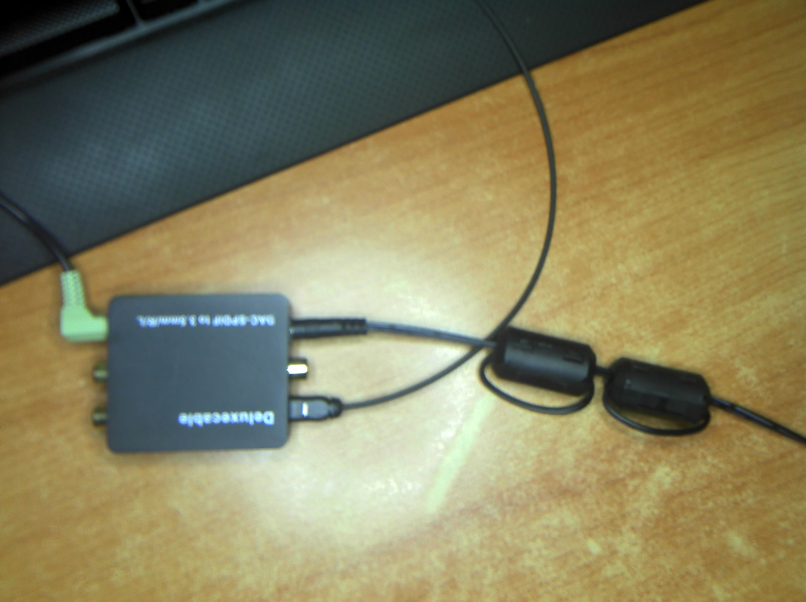

Danke für den Hinweis. Das sieht wie ein Ferrit aus: ich habe noch zwei von denen an einem semi-gescheiterten Versuch ein VGA-Kabel aus einem Drucker-Kabel zu MacGyvern. Folgende Konfiguration (ja, mit Schaltnetzteil) ist NICHT die Lösung des Problems:

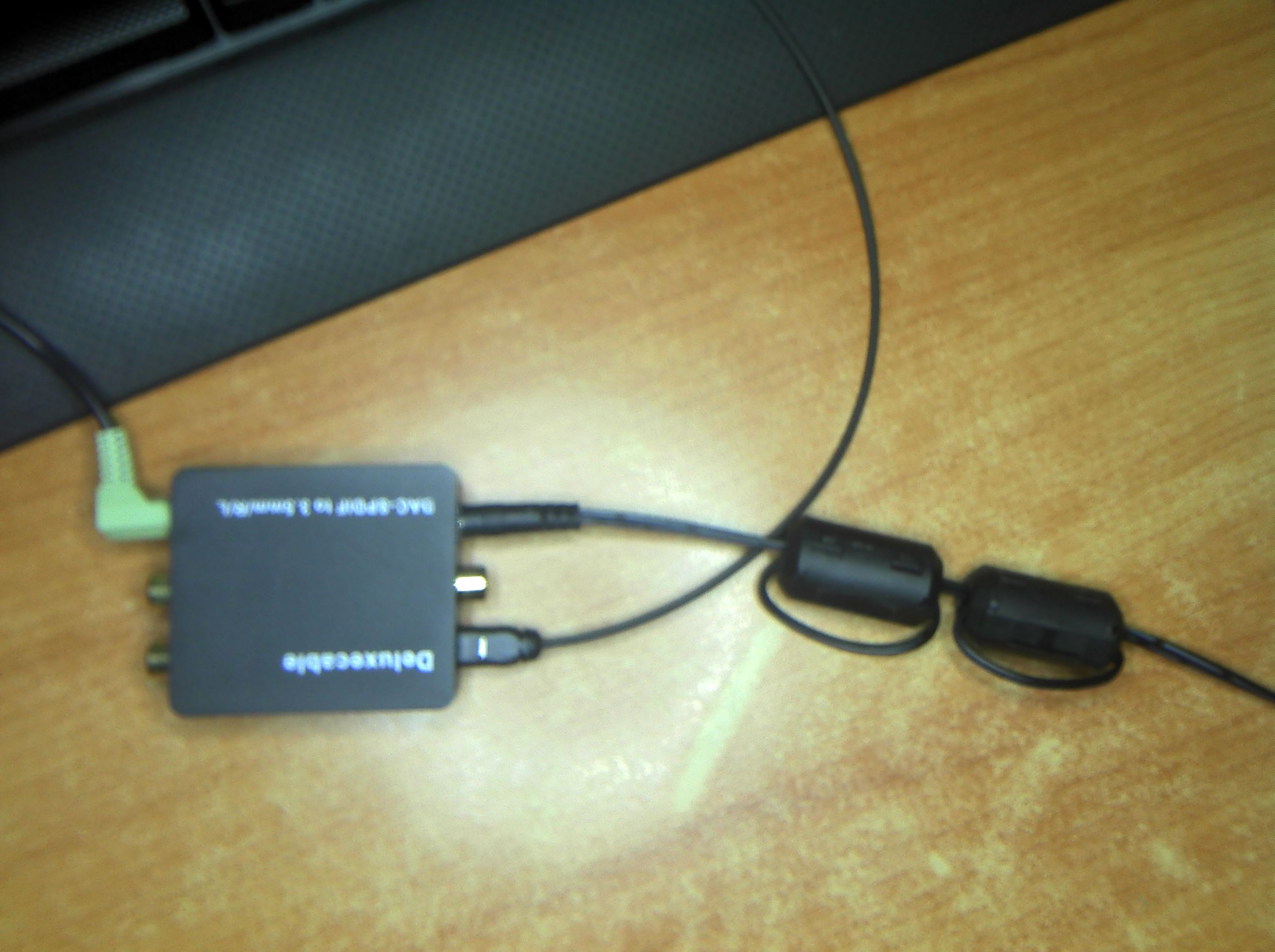

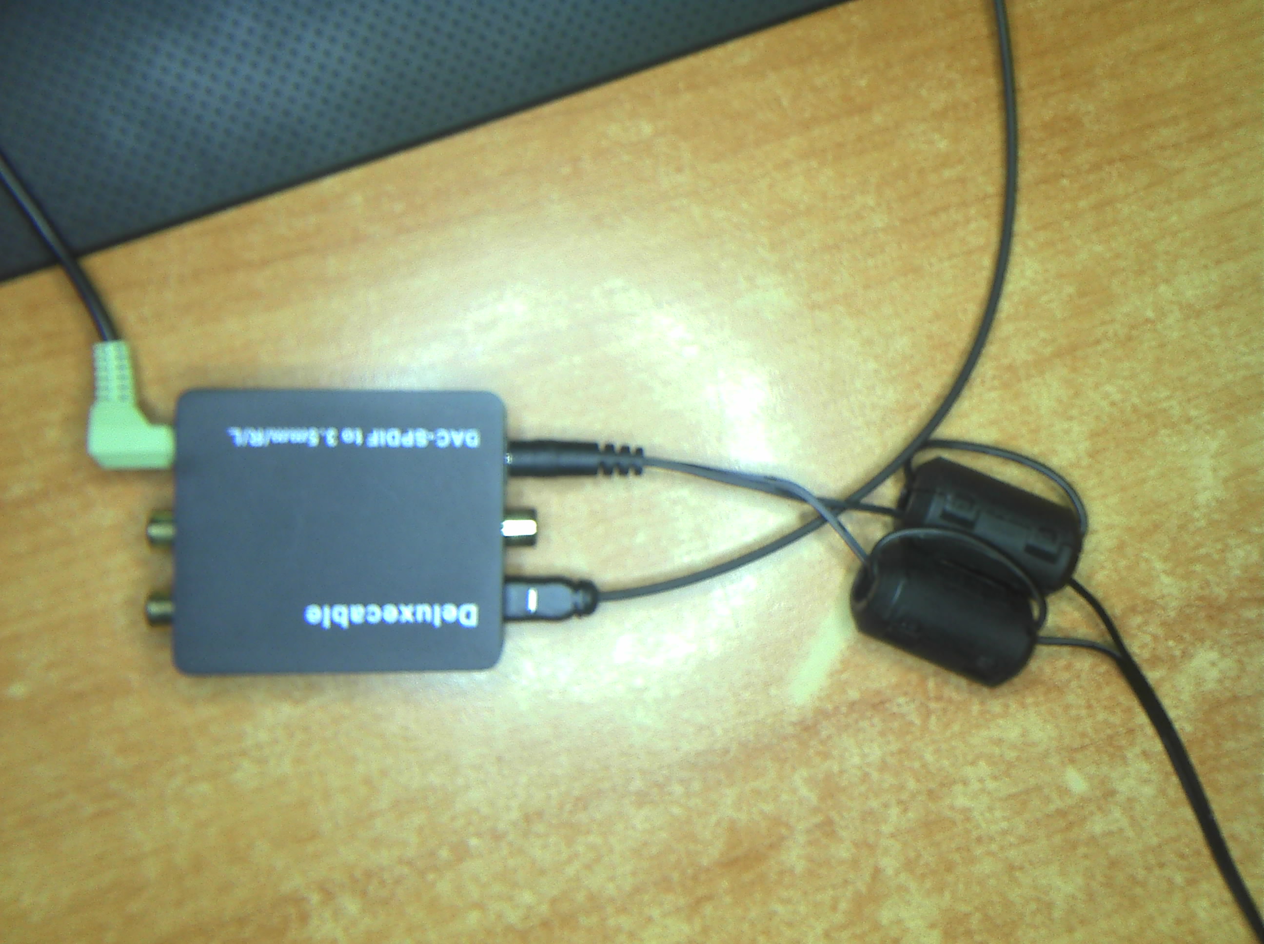

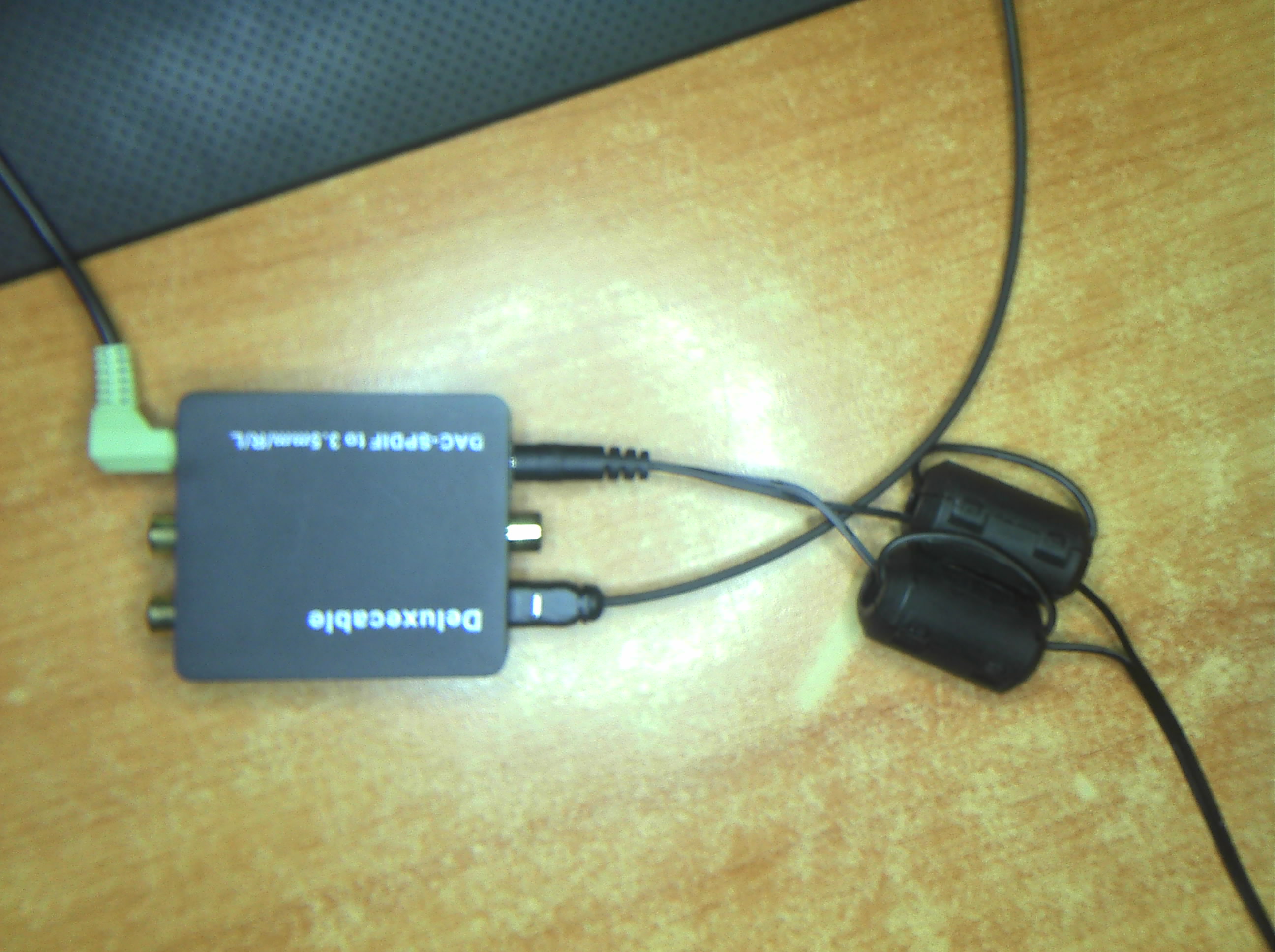

Folgender Versuchsaufbau, mit Ferriten am Schaltnetzteil, ist ebenfalls NICHT die Lösung des Problems

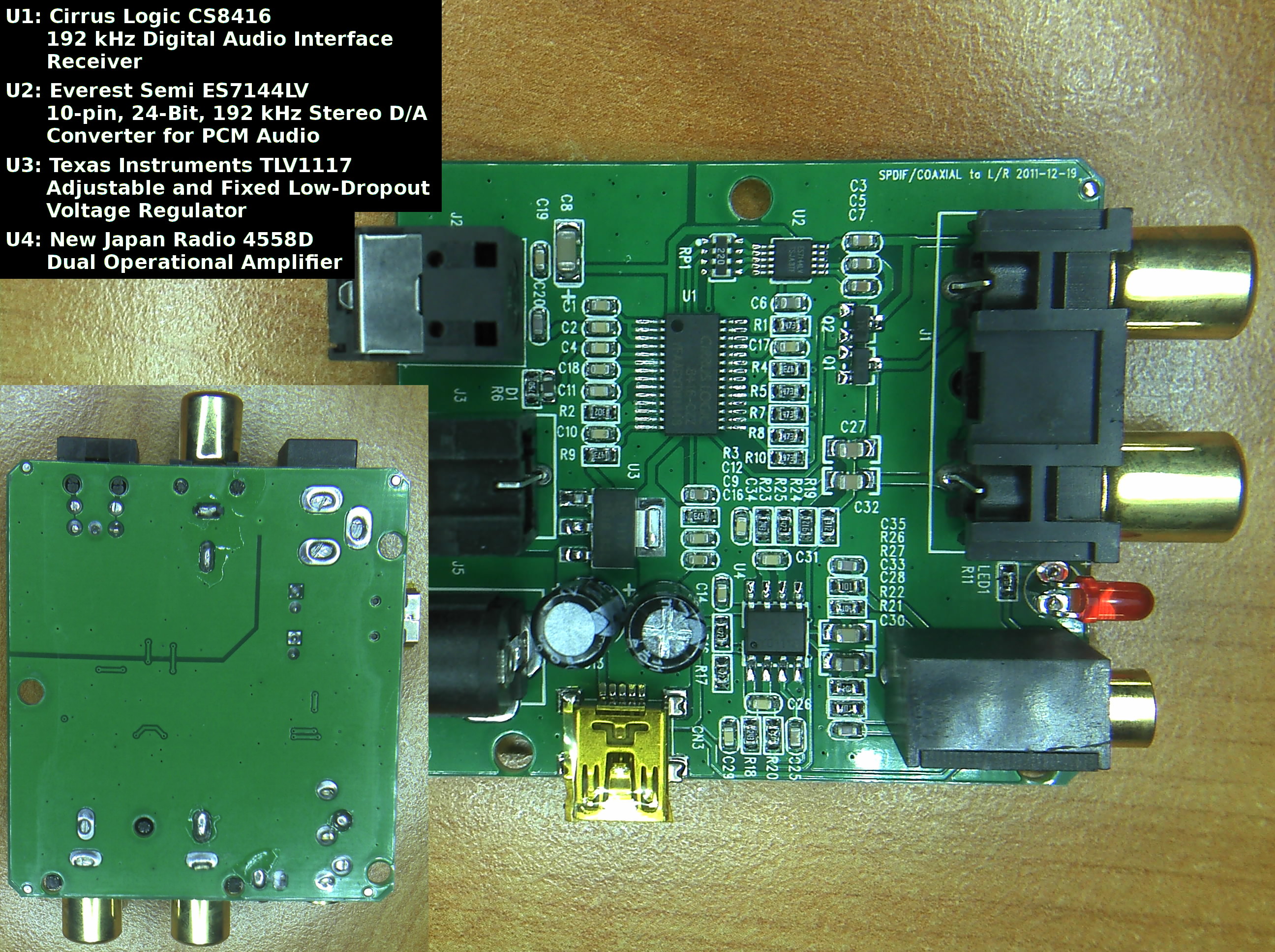

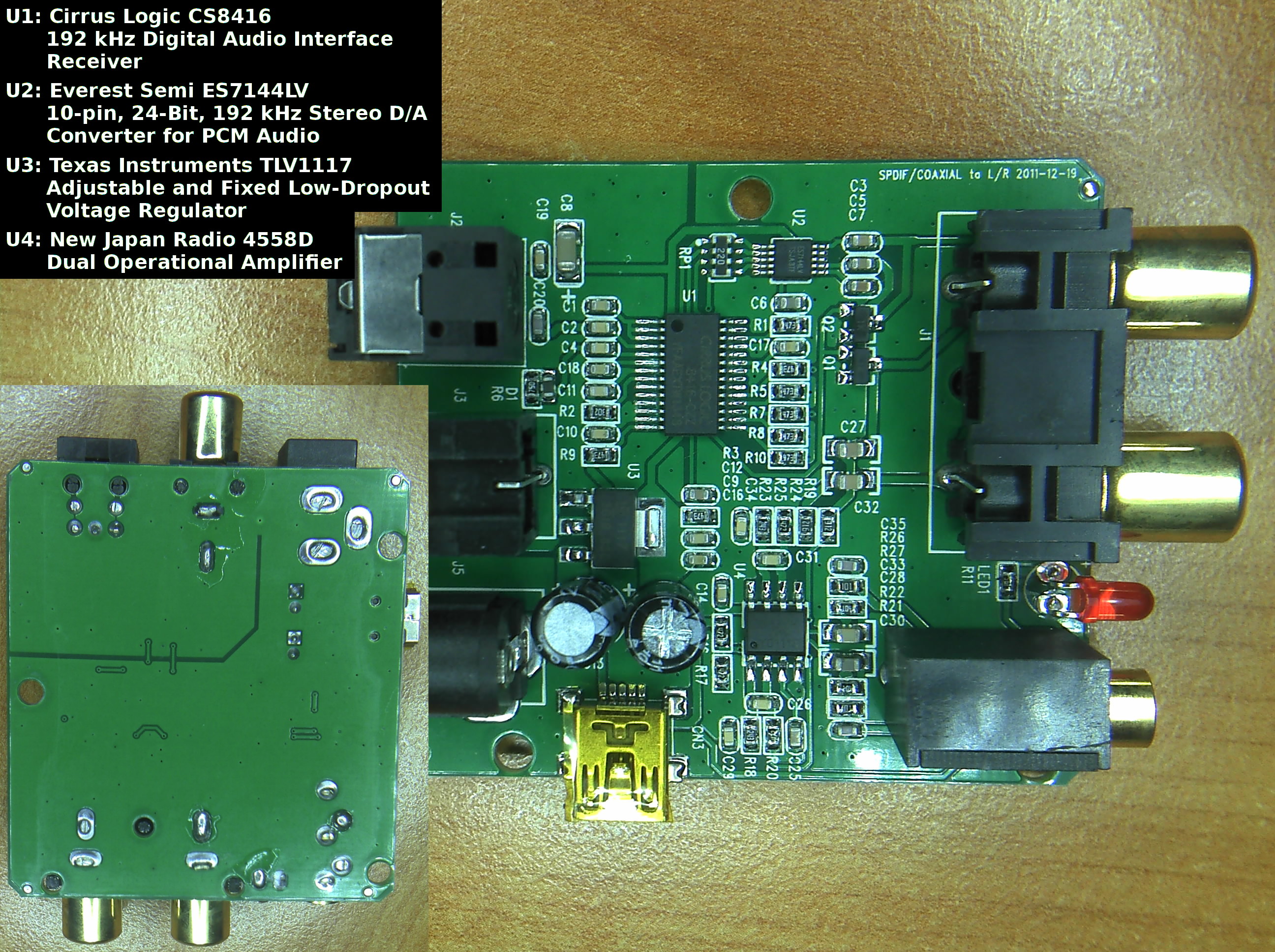

Episode 2a: Warranty void if removed? Who cares?!
So sieht der DAC ohne Gehäuse aus
für den Fall dass hier PCB-/Komponenten-Aficionados mitlesen, die ihre Meinung zur Komponenten-Qualität nicht unterdrücken wollen.

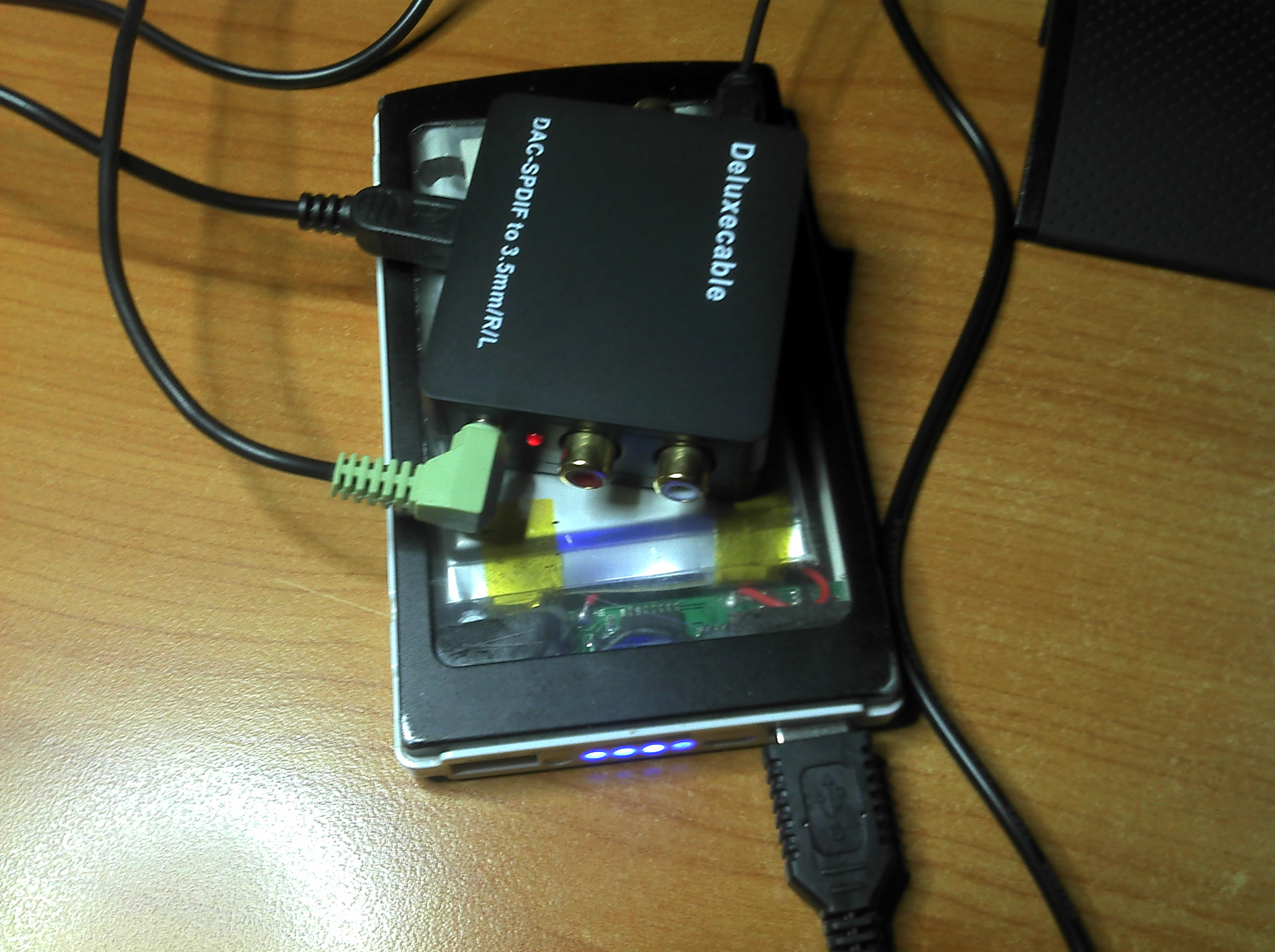

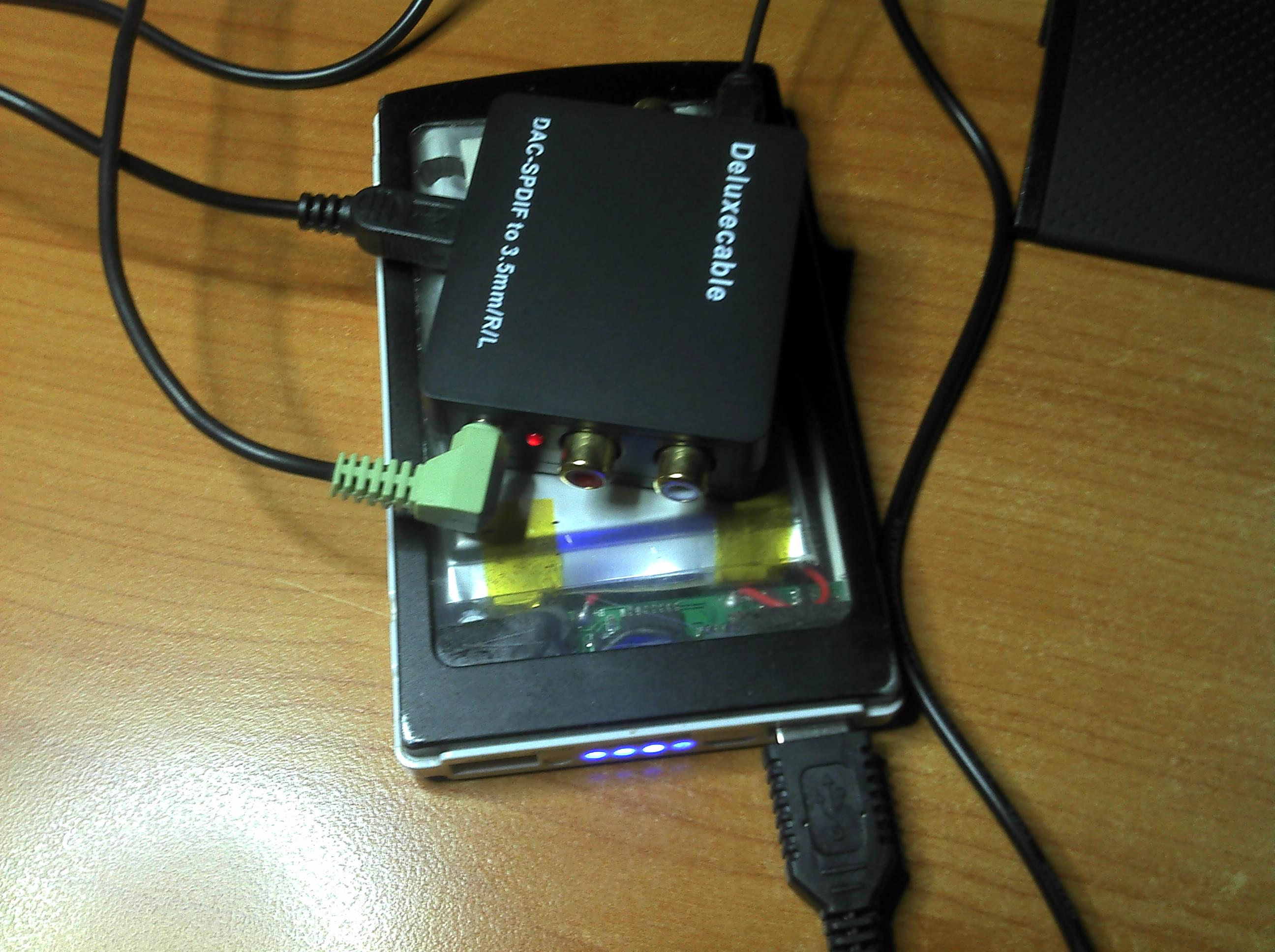

Außerdem betrieb ich das Gerät an einer USB-Powerbank
das klingt so: Anhang anzeigen 5V-USB-Bank.3gpp.zip
tl;dr kein Unterschied zum (Schalt-)Netzteil. OK, die Powerbank ist auch modifiziert, wurde nur von dessen nutzlosem Solar-Panel befreit. Ich schätze deren Lithium-Zelle liefert saubere Spannung. (?)

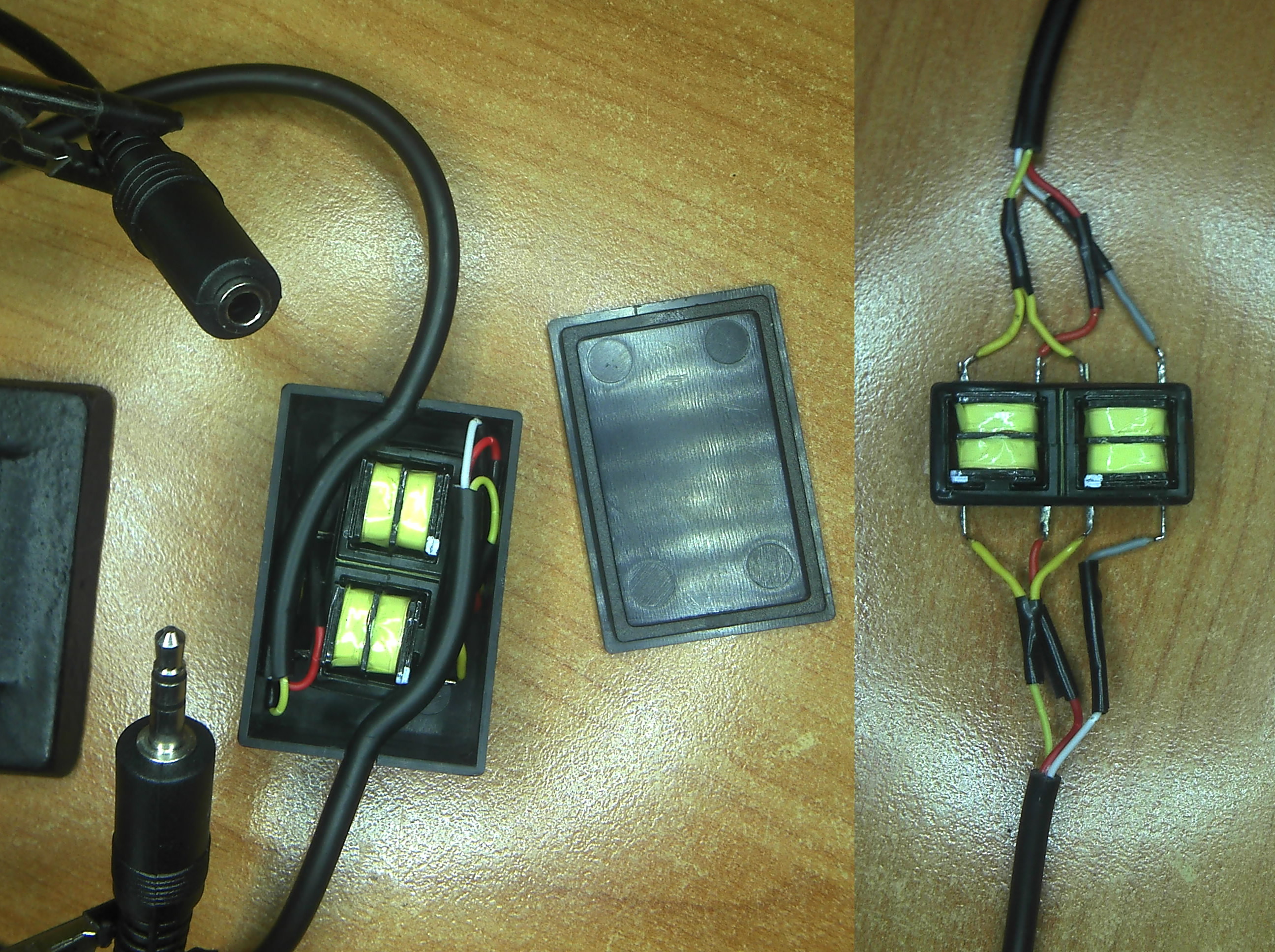

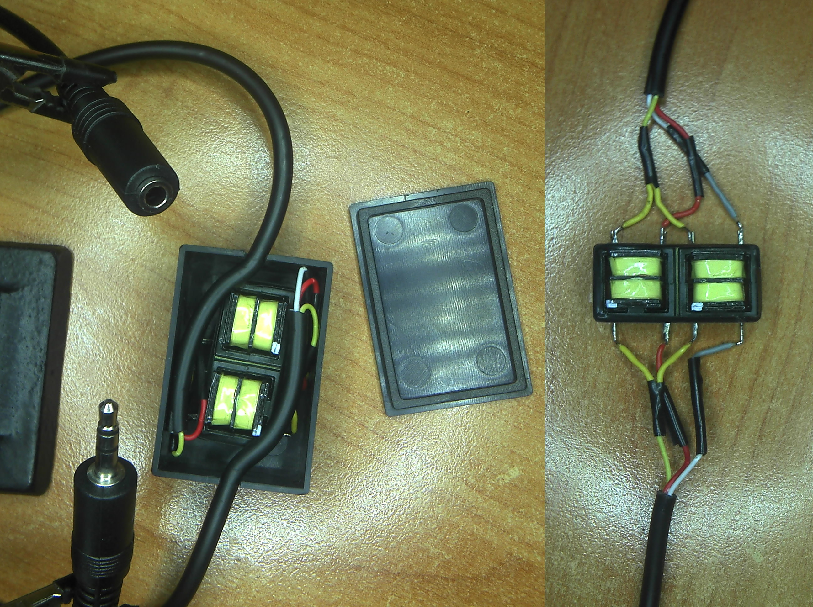

Elkos und keramische sind bereits bestellt. Ebenfalls bestellt ist ein Übertrager, mit dem ich am Klinke-Kabel bezüglich Galvani herum experimentieren werde.
bin gerade auf eine Zwischenlösung gestoßen; mein PC-Mainboard kann, wenn es ausgeschaltet ist, den Klinke-Eingang (vom TV-/Monitor-Ausgang) direkt an den Ausgang zu den Boxen durchreichen. Bei eingeschaltetem PC ist das auch unter Windows (7 pro) konfigurierbar. Unter meinem Haupt-OS Fedora 22 (Gnome 3.16 / Linux) ist zwar ein Zappeln des Aufnahmepegels erkennbar, wird aber nix ausgegeben. m( Murphy gets you EVERY time!
Ich bin zu meinem alten Aufbau zurückgekehrt, mit einer Änderung:
Die Lautsprecher hängen jetzt am DAC. Der DAC hängt am Monitor/TV. Und der PC hängt, per Übertrager galvanisch entkoppelt, am Monitor-Eingang. Die galvanische Entkopplung besteht aus einer zerschnittenen Klinke-Verlängerung und einem Übertrager je Kanal.
Wie gesagt, professionelles oder kompetentes Elektronik-Fachpersonal ist NICHT was ich bin. Ich habe null Peilung ob die verwendeten Übertrager die korrekte Wahl sind. Ich kann dennoch meine CPU nicht mehr hören - also, Problem gelöst, yeay. \o/
