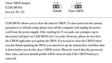

Ich wuerde mal folgendes machen, alles ausbauen und auf einer nicht leitenden Tischplatte das ganze ausserhalb des Gehaeuses nochmal zusammenbauen, dabei auch mal nachschauen ob die CPU richtig sitzt, bzw keine Pins vom Sockel auf dem Motherboard verbogen sind,

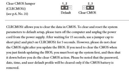

Auch mal ein clear CMOS durchfuehren.
Kannst Du den RAM in einem anderen Computer testen?
Hab's gefunden...
Danke ^^
BLoß bin ich nicht so ein Ass in Englisch...
Kannst du mir das bitte kurz auf deutsch erklären?
Clear CMOS; folgende Vorgehensweise:
1. Computer ausschalten- Netzstecker von Steckdose ziehen- 15 Sekunden warten
2. Den Jumper, der im Moment auf Pin 1 und 2 steckt abziehen und auf Pin 2 und 3 stecken, nach 5 Sekunden wieder zurueck auf Pin 1 und 2 stecken. Danach Computer neu starten.
