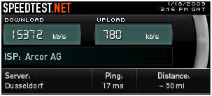

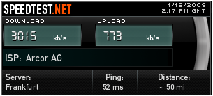

1* Speedtest Server Frankfurt und 1*Speedtest Server Düsseldorf - der Abstand dazwischen betrug nur wenige Sekunden -- die Resultate sprechen ja wohl für sich ...

Speed teste ich eigentlich immer über ftp.t-online.de. Dort bekomme ich eigentlich vom jedem Provider den vollen Speed. Dort waren bis dato immer über 700k möglich. Diese Speedtestseiten sind meiner Meinung nach auch eher zum Kurztest bzw. Visualisierung gedacht!

Ich erspare mir einfach mal mit meinem Speedtest-Ergebnis zu posen.
Ich finde den Rauschastand im Downstream zu niedrig.
Sieht nach ner fixen Datenrate aus (sonst würde das Teledat 331 nicht funktionieren).
Was sagt denn dein Provider dazu?
Ich würde sagen der Fehler liegt vor deinem Modem, is nur leider sehr schwer bei Providern ala Arcor einen ans Telefon zu bekommen, der dann einen Techniker losschickt (zumal das dann wahrscheinlich kein Arcor, sondern ein Telekom-Techniker sein wird, dessen Mitleid sich in sehr engen Grenzen halten wird).
