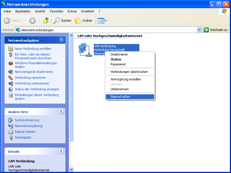

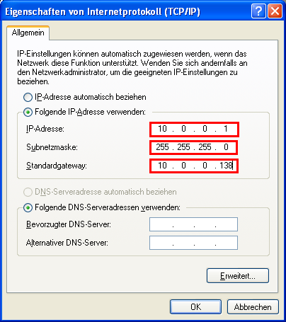

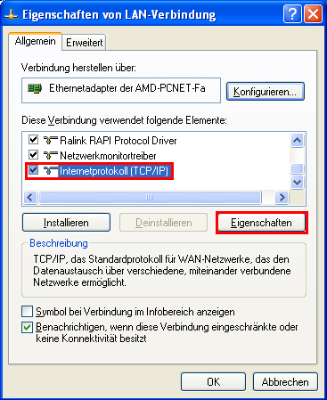

Bevor du das Upgrade vornimmst, die IP-Adresse wie im verlinkten Beitrag umstellen. Dann einfach die "upgradeST.exe"-Datei starten und das Firmware-Update durchführen (keinen Browser oder ähnliches öffnen). Nach dem Upgrade stellst du die IP-Adresse dann wieder zurück (auf "Automatisch Beziehen") und danach kannst du wieder per "192.168.1.254" auf den Router zugreifen und den Assistenten erneut ausführen.

Oder funzt das alles nur mit dem Verfahren auf "...IP 10.0.0.1 setzen, Subnetzmaske 255.255.255.0 und Standardgateway 10.0.0.138 nehmen."
