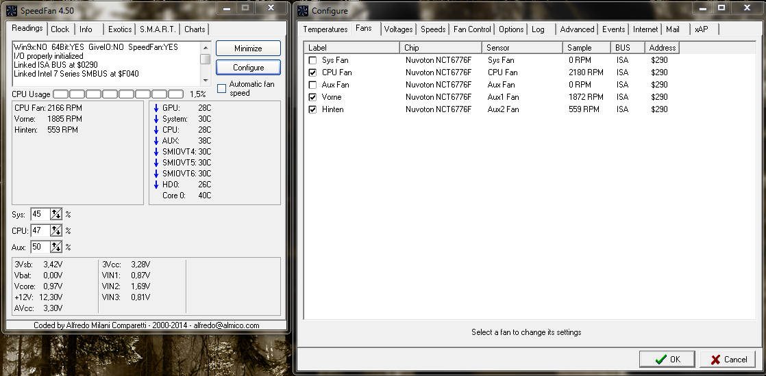

Soweit so gut. Beim ersten Start des System drehten alle Lüfter auf gefühlten 100 % und ich bekam das nicht in den Griff, auch über die BIOs war nichts zu machen. Also musste ein Programm her und so kam ich auf Speedfan. Habe mir viele Tutorials angesehen, auch das von Schnitzel (oder so ähnlich :D) hier aus dem Forum. Alles super geklappt und Lüfter laufen jetzt auf humaner Geschwindigkeit.

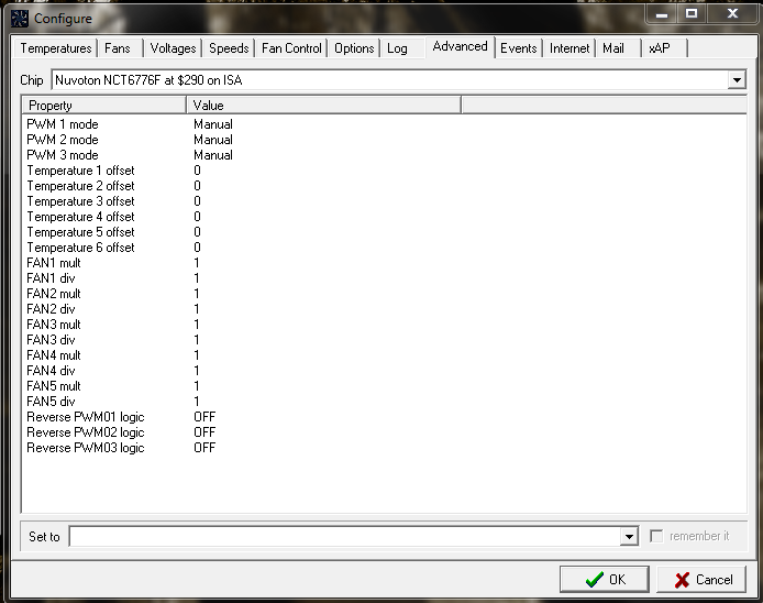

Jezt zum eigentlichen Problem. Ich weis dass es sich etwas kleinlich anhört, aber mich stört es doch ein wenig. In vielen Tutorial habe ich gesehen, dass Leute die Gehäuselüfter (bei mir als AUX angezeigt) einzeln steuern können, bei mir gibt es jedoch nur eine Regelung für beide und so läuft der eine bei 50% Leistung halt auf 1800 Umdrehungen und der andere auf 600. Gibt es eine Möglichkeit die Leistung für AUX1 Fan und AUX2 Fan einzeln zu steuern?
Beide Lüfter sind 2 Pin und bei CHA angeschlossen.

Bei 50% 1800RPM - da kann was nicht stimmen - was soll der drehen bei 12V 3000RPM?
Hast du etwa den vorderen auf einen 4 Pin angeschlossen, wenn es ein 3 Pin Lüfter ist lässt er sich so nicht regeln - abgesehen davon geht mir der Sinn verloren bei Gehäuselüfter über 1000RPM.
Ich habe eben mal ausprobiert die AUX Leistung auf 0% zu stellen und das Programm zeigte tatsächlich noch 1800 Umdrehungen an. Wobei man dazu sagen muss, dass der Lüfter wirklich weiter dreht. Aber es hört sich wirklich nicht nach 1800 Umdrehungen an, das ist mir vorher garnicht aufgefallen.
