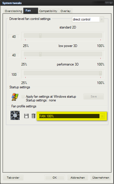

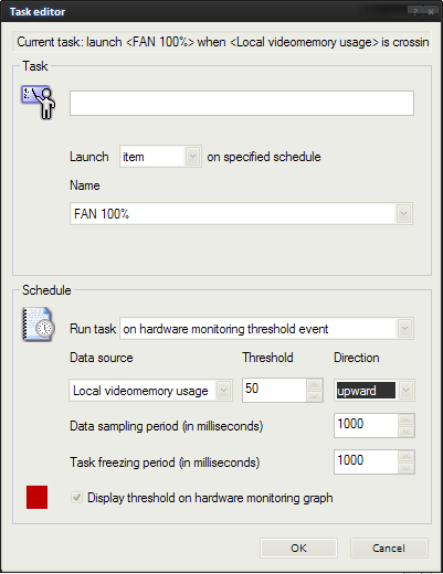

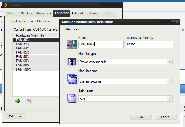

Kann man mit RivaTuner bewerkstelligen indem man 2 FAN Profile erstellt und die an Local Video Memory koppelt. Der Local Video Memory wird eigentlich nur von 3D Anwendungen verwendet, wenn man einstellt ab einen gewissen wert soll der Lüfter auf 100% und unter einen bestimmten wert auf 60% laufen sollte es gehen. Hab mal ein paar Screenshots gemacht vielleicht bringt dich das weiter.

Naja ok hab noch was gefunden.
Man kann zb auch Festlegen wenn Zb Quake gestartet wird ( oder ein anderes Game ), dass dann ein bestimmtes Profil gestartet wird, das man vorher festgelegt hat.
Also kann ich eigentlich für meine Games Profile anlegen und habe genau das was ich will.
Zwar etwas umständlicher aber im nach 3 min Arbeit hat man das auch erledigt und hat Ruhe bis man sich ein neues Spiel instaliert.
