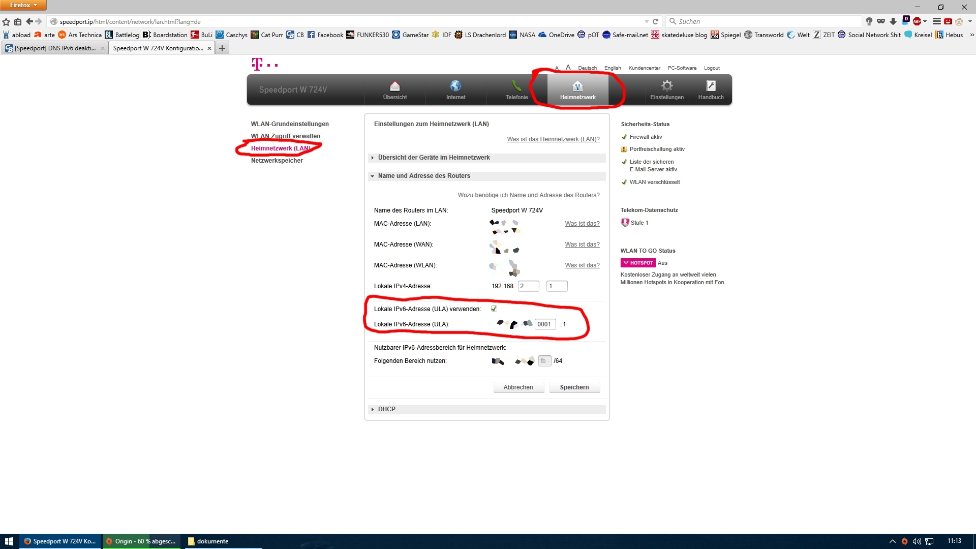

@Melvorx: Ist bei mir deaktiviert, genauso wie DHCP, und trotzdem nutzt der PC den IPv6 DNS vom Speedport...
@Melvorx:
Wie FaBay89 es auch sagt, bei mir ist/war die Einstellung deaktiviert und dennoch ist der Speedport DNS für IPv6 da.
