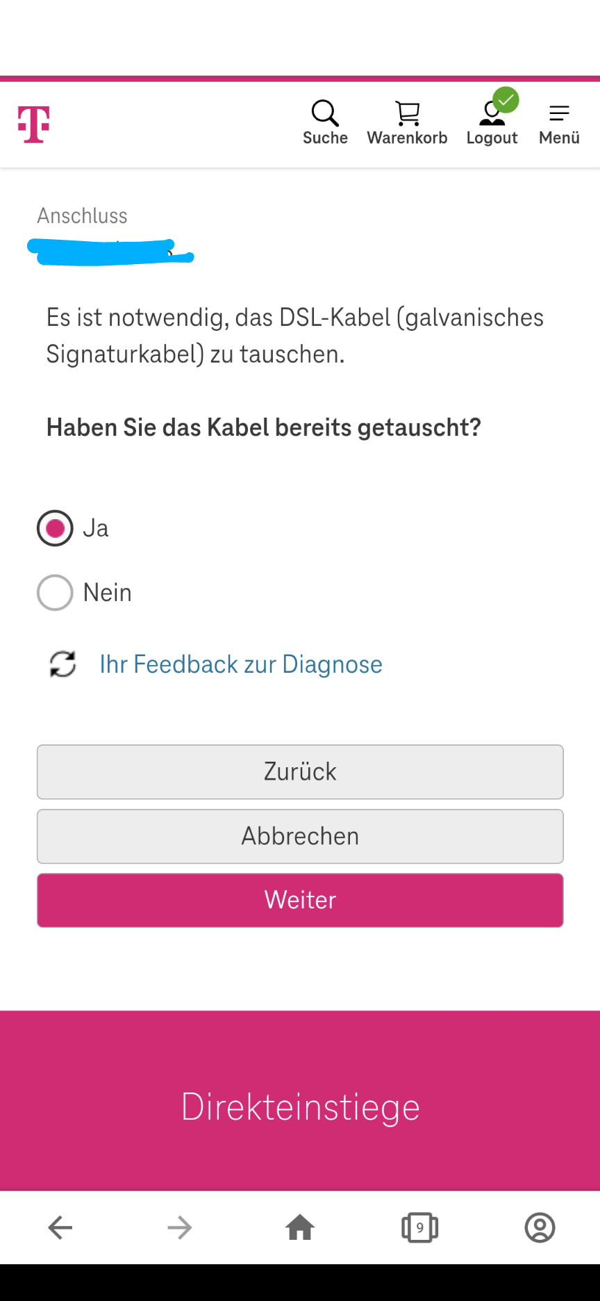

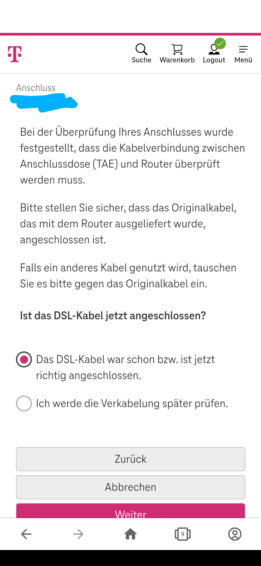

Mein Internet geht (wieder) nicht mehr, der Router bekommt seit ca 9:53 Uhr keine Verbindung mehr. Die Diagnose bin ich schon durch, mit Kabeltausch, Reboots, stromlos machen. Und jetzt ist der Speedport Smart sogar im Keller, direkt am Anschluss dran, so dass ich auch die Hausverkabelung als Fehler ausschließen kann.
Heimnetz über WLAN funktioniert, kann mich auf dem Router einloggen, "Status" und "WLAN" LEDs leuchten weiß, das war's.

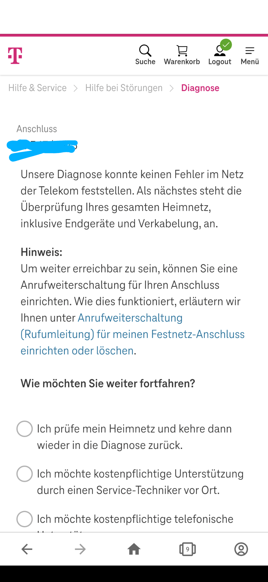

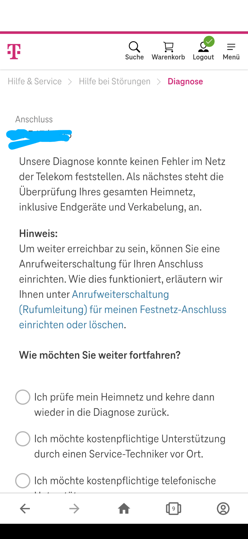

Nach Login im Kundencenter heißt es jetzt, am Ende der Diagnose
Unsere Diagnose konnte keinen Fehler im Netz der Telekom feststellen. Als nächstes steht die Überprüfung Ihres gesamten Heimnetz, inklusive Endgeräte und Verkabelung, an. ...
Wie möchten Sie weiter fortfahren?
Ich prüfe mein Heimnetz und kehre dann wieder in die Diagnose zurück.
Ich möchte kostenpflichtige Unterstützung durch einen Service-Techniker vor Ort.
Ich möchte kostenpflichtige telefonische Unterstützung.
Ich beende hier die Diagnose und möchte keine weitere Bearbeitung.

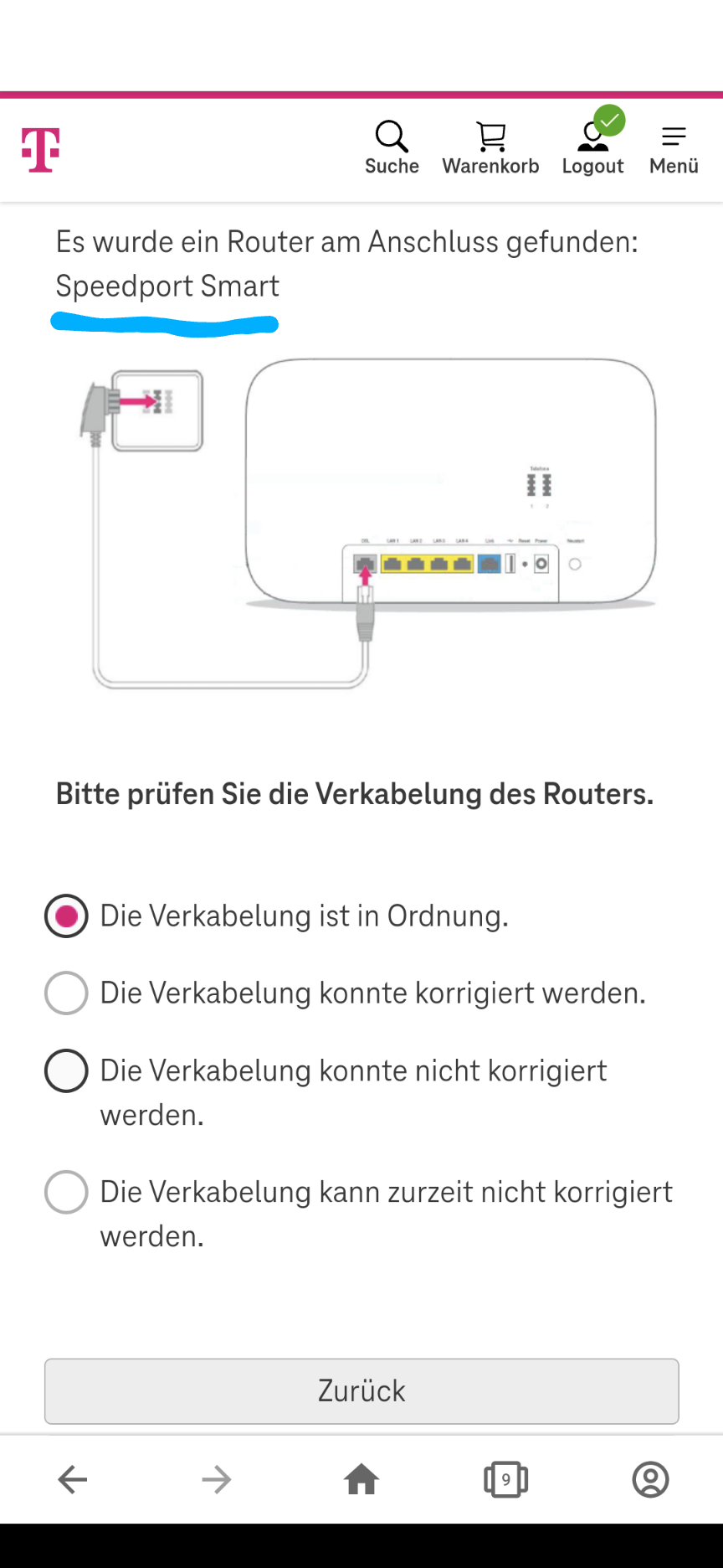

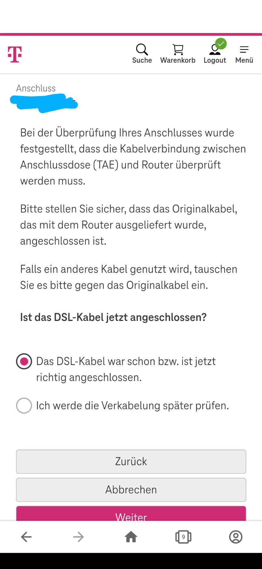

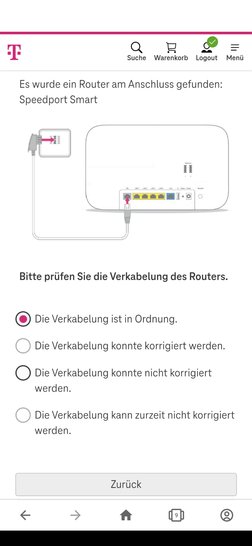

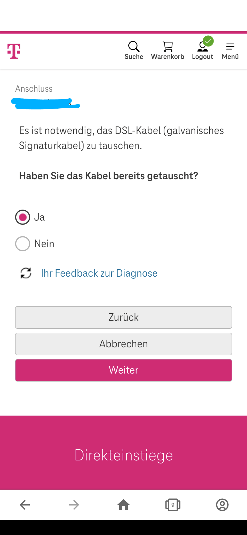

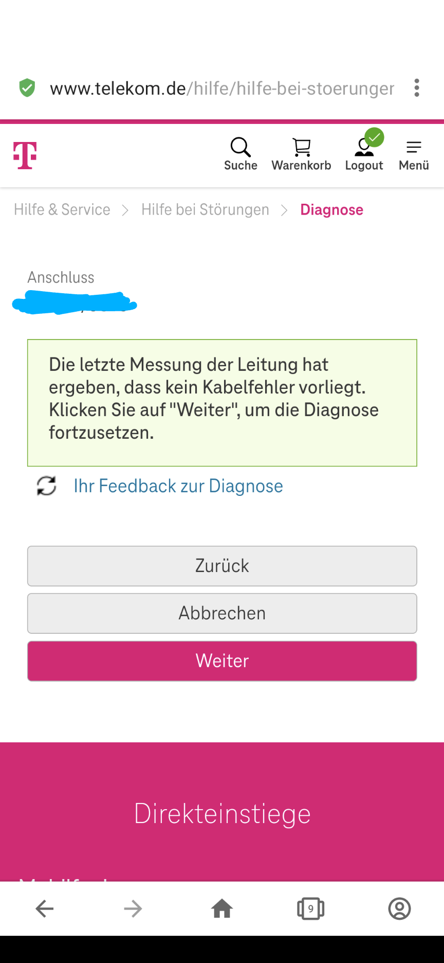

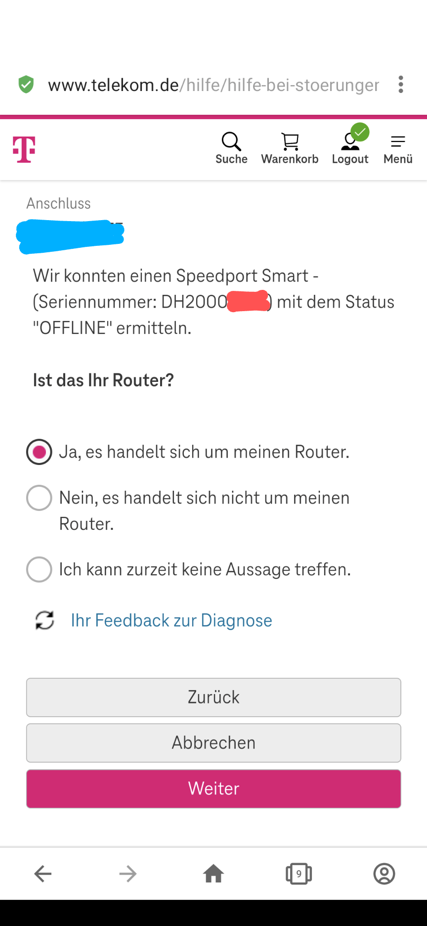

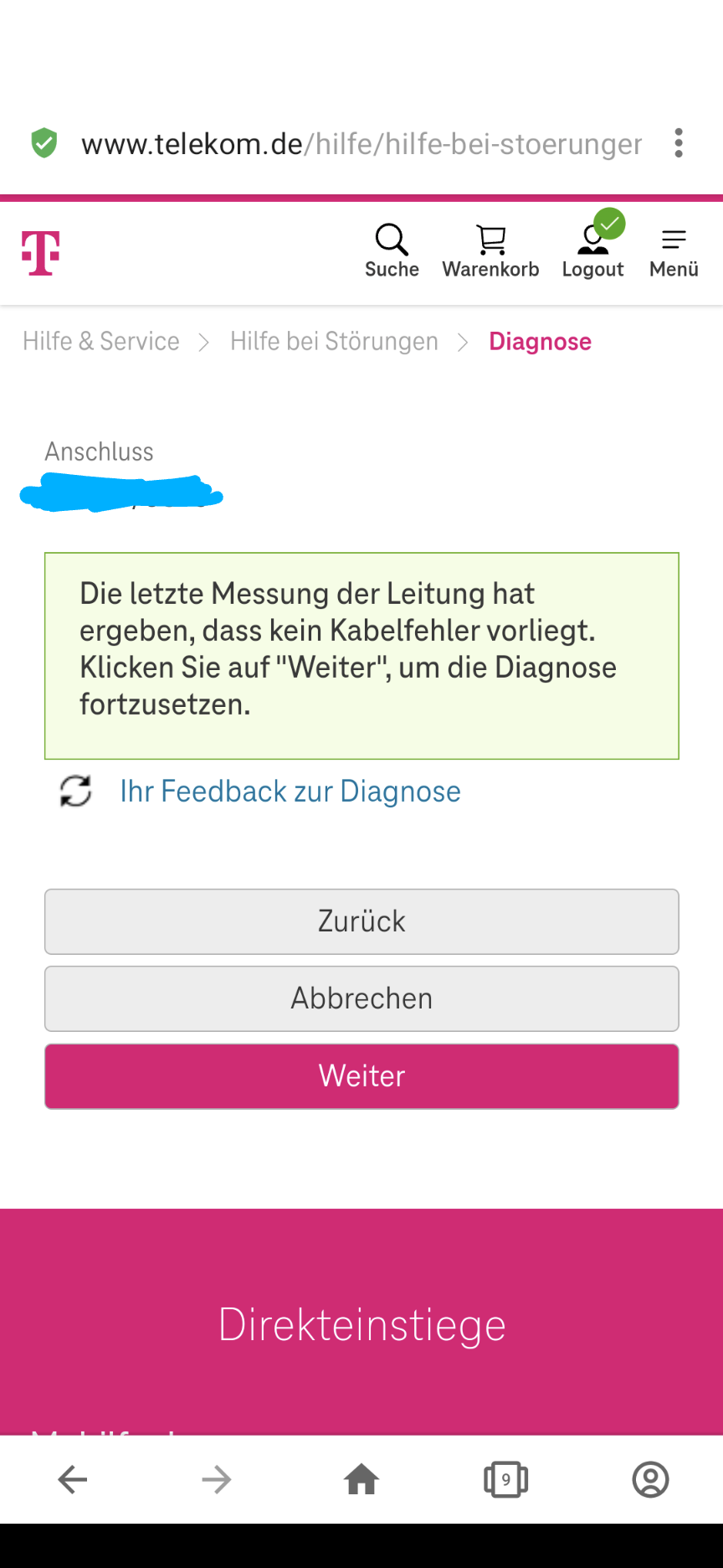

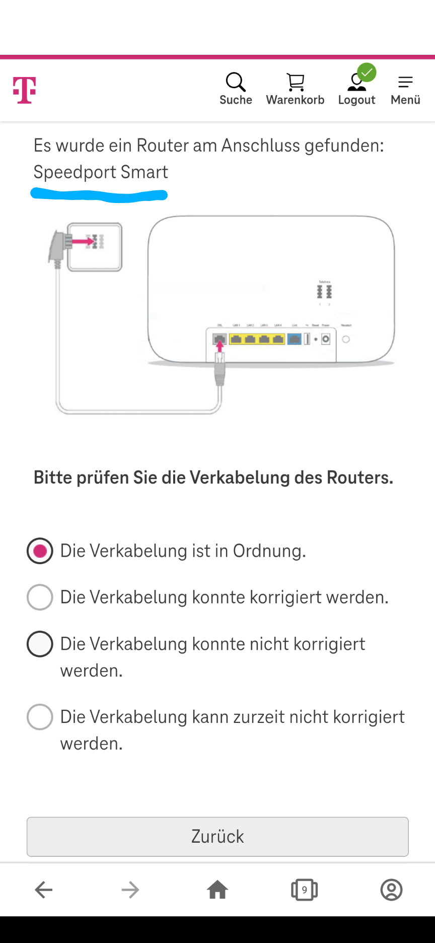

Im Verlauf wurde mein Router erkannt, auch die Seriennummer wurde angezeigt (Screenshots siehe unten):
Es wurde ein Router am Anschluss gefunden: Speedport Smart ... Die letzte Messung der Leitung hat ergeben, dass kein Kabelfehler vorliegt. ... Wir konnten einen Speedport Smart... mit dem Status "Offline" ermitteln.
Kann es denn tatsächlich sein, dass eine Verbindung besteht?
Ist dann das Modem defekt? Habe gerade keine Alternative, und einen kostenpflichtigen Anruf oder Techniker-Einsatz möchte ich vorerst nicht.

Screenshot_20221209-120014~2.pngScreenshot_20221209-114149~2.pngScreenshot_20221209-113217~3.pngScreenshot_20221209-120139~2.pngScreenshot_20221209-115955~2.pngScreenshot_20221209-114030~2.png

Was mich nur interessieren würde ist, ob die Telekom tatsächlich live Verbindung zum Modem hatte, um Modell und Snr erkennen zu können. Das würde doch bedeuten, dass die Leitung bis zum Modem OK ist, und entweder das Modem selbst defekt ist, oder in der Verbindungsstelle (DSLAM ...) etwas nicht stimmt.
Oder ob das nur die von vorher gespeicherten Daten anzeigt. Das hilft mir dann bei der Fehlersuche nicht weiter.

Dieses "Wir konnten einen Speedport Smart... mit dem Status "Offline" ermitteln." kam bei der erneuten Diagnose auch, nachdem ich das Modem vom Anschluss getrennt hatte. Und danach dann auch die Option zur Störungsmeldung, die ich heute Vormittag noch nicht hatte.

Die Messung hat eine Unterbrechung auf dem Leitungsweg festgestellt - damit ist auch klar, warum der Router nicht erkannt wurde. Dein Feedback hilft auf jeden Fall, die Onlinediagnostik weiter zu verbessern.
Ich gehe stark davon aus, dass es sich hierbei um die vorher mitgeschnittenen Daten handelt.
Diese Info ist nur hilfreich für Personen wo Anschlüsse vertauscht sind. Also beispielsweise plötzlich eine Fritzbox angeschlossen ist und ein Speedport im Haus steht.
