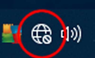

Was zeigt dir windows in der Taskleiste denn an, wenn die Verbindung mal kurz weg ist?
Das übliche halt, das Symbol wenn man kein Internet hat
