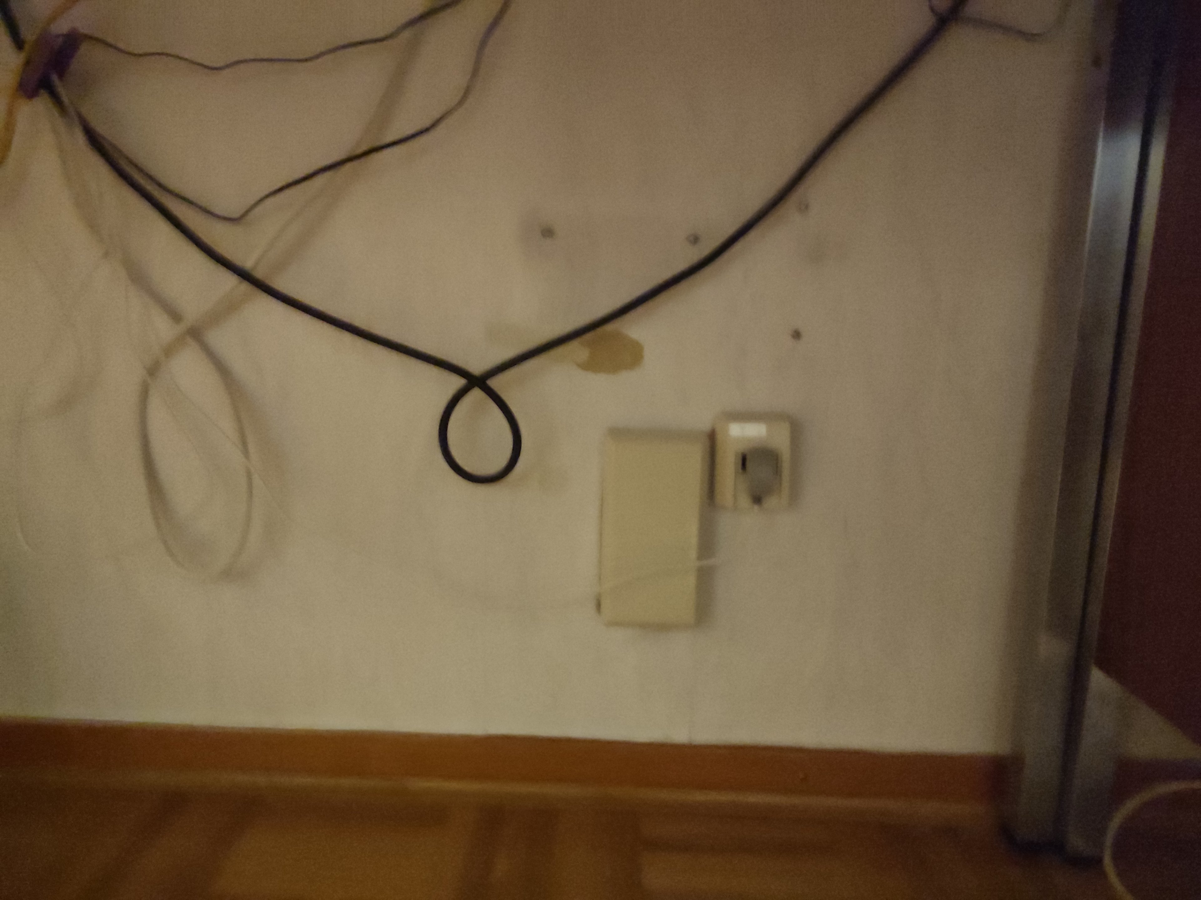

Ich fürchte, das hängt alles mit dem komischen Verteiler hier unter dem Tisch zusammen. Der lässt sich1704131177868.jpg wohl auch nicht ohne weiteres entfernen. Da haben sich schon mehrere Leute dran versucht. Auch von der Telekom war schon jemand da.
Dieses graue Kabel würde ich zunächst ersetzen. (siehe Anhang)
Oft ist es dünnes - viel zu langes Kabel...
Nimm das morgen mit, entweder im Telekom Shop oder Händler deines Vertrauens.
Falls neues Kabel nicht tut, Router ersetzen, falls das auch nicht tut - Telekom muss andere Adernpaare euch geben, falls das auch nicht tut - DSLAM Linecard durch Telekom ersetzen lassen (worst case).

Es gibt keine sinnvolle maximale Länge für das TAE->RJ45 Kabel, Hauptsache es erreicht den Router auf direktem Weg und ist nicht beschädigt oder strapaziert.
Ich kenne mich mit dem Router nicht aus, jedenfalls bei Fritzbox kann man die störende WLAN Netze des Nachbars oder komischer Sender anzeigen lassen. Was auch immer da sendet, für einen Tag/Woche abschalten. Müssten 2 Geräte sind.
Maggie2 schrieb:
Ich fürchte, das hängt alles mit dem komischen Verteiler hier unter dem Tisch zusammen. Der lässt sich wohl auch nicht ohne weiteres entfernen. Da haben sich schon mehrere Leute dran versucht. Auch von der Telekom war schon jemand da.
In dem Verteiler kommt wahrscheinlich ein dickeres Telefonkabel (5-10 Doppeladern an), zu viel als das man es direkt in der Telefondose verstecken könnte. Deswegen wird der Verteiler bleiben müssen, wenn man da nicht ein offenes Kabel rumhängen haben will.
