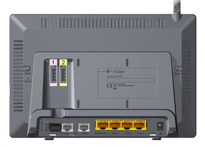

Welches Ding? Wenn Du jetzt mittels NTBA und Teledat telefonieren kannst, geht das auch mit dem Speedport, wenn Du ihn richtig anschliesst. Du musst die Speedport mit dem NTBA mittels dem beiliegenden ISDN Kabel verbinden.
http://hilfe.telekom.de/dlp/eki/dow...v_type_a/bedanl_speedport_w502v_a_08.2007.pdf
Da wo die Kabel angeschlossen werden hast Du neben der Buchse für DSL eine Buchse für T-Net/ISDN, diese muss mit dem grauen Kabel (1,8 mtr.) an die NTBA angeschlossen werden. Dann muss das Telefon an die Telefonbuchse 1 oder 2 anschliessen, das ist der analoge Wandler (wie bei der Teledat).
