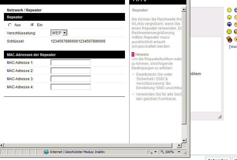

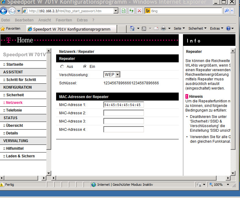

. . .besagtes Problem laut Überschrift mit der Konfiguration:
Msi rg300ex und Speedport 701v
Der Msi fungiert als Switch hinter einem 700v

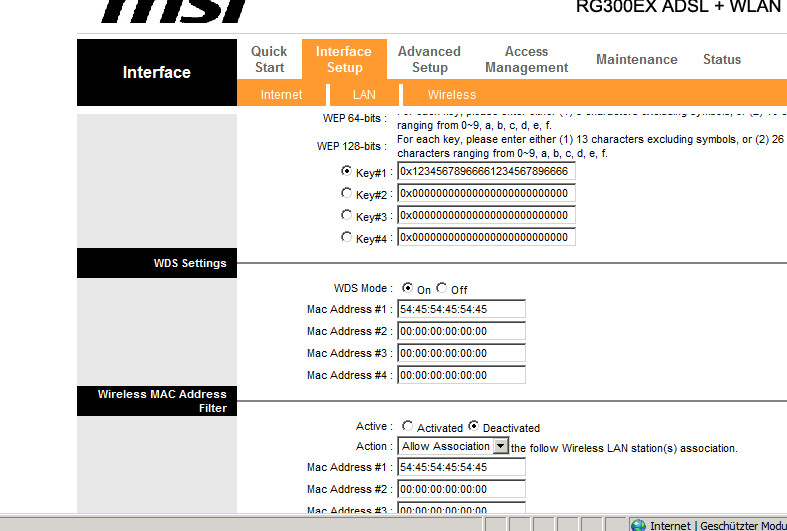

Beim Msi ist SSID Broadcast auf AN, Kanal 6 und auch WDS ist an; siehe Bild

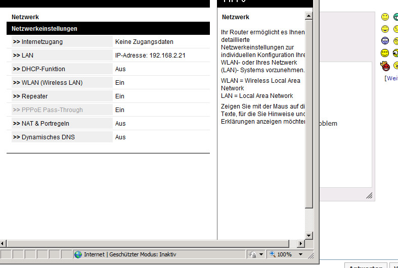

Beim 701v ist im ebenfalls Kanal 6 eingetragen, ebenfalls denselben b/g Standart, DHCP ist aus,
und hat statt der 192.168.2.2 die 192.168.2.21 am Start.
Msi W-lan besteht, 701v sichbar, geht aber noch nicht
Da der 701v nur WEP 128bit unterstützt, habe ich bei beiden Routern dementsprechend gemacht und haben auch dasselbe Passwort.
Ich denke es liegt an der MAC Adressenvergabe. Bitte so ein bisschen um Hilfe
Beim letzten Versuch hat der 701v keine MAC mehr angenommen, bzw. gespeichert.
Die Bilder vom 701v haben insofern nur etwas damit zu tun, wenn man was drauf sieht was mit meinem Problem
zu tun hat.:p
