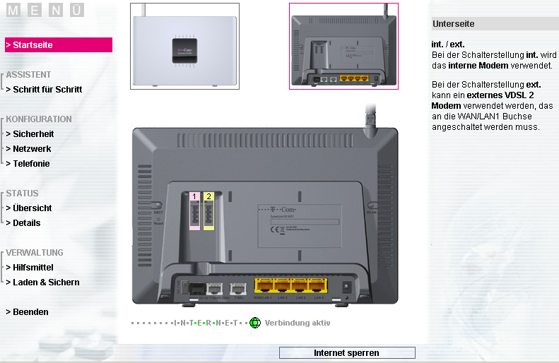

Schliesse das Lankabel mal an Lan2 an, der Lan1 ist auch für Wan gedacht um ein externes Modem anzuschiessen. Du hast den Resetschalter benutzt, dann stellt sich das Gerät wieder auf die Ausgangsstellung vom Werk, da wird er nicht als Router mit Modem angesprochen sondern als Switch mit einem externen Modem. Kann daran evtl liegen. Hast Du auch noch einen Schalter am Gerät wo Du zwischen int und ext umschalten kannst, solltest Du den auf int stellen, dann benutzt Du das Teil als Router mit integriertem Modem (wenn Du kein externes Modem verwendest). Das Bild ist zwar von einem 900V, sollte aber die selben Einstellungsmöglichkeiten haben wie das 700V, der Schalter ist auf dem Bild unten ganz links neben den Lan/ISDN Anschlüssen über dem "N" von Internet Verbindung aktiv.
